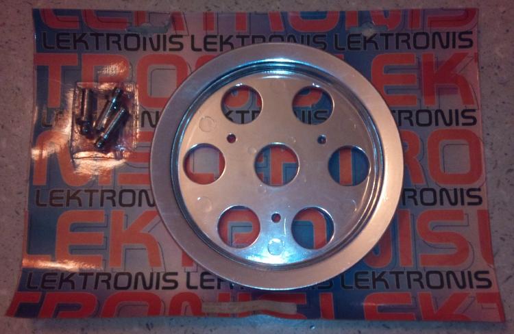

Tonnere méca Posté(e) le 29 août 2013 Auteur Signaler Posté(e) le 29 août 2013 (modifié) A l'ouverture du colis, la poulie alu ajourée de diamètre d'origine de 103 spx/rcx, à droite la Giraudo de grand diamètre pour comparer Avec le futur embrayage de 125 cc en malossi delta cluch avec cloche d'origine Modifié le 30 août 2013 par Tonnere méca

S1629 Posté(e) le 30 août 2013 Signaler Posté(e) le 30 août 2013 C'est une poulie Letronis en alu (comment dire) coulé dans un moule comme des carters moteur... C'est tres léger mais pas sur de la résistance...Pourquoi tu veux un plus petit diametre?Pour plus de facilité niveau pignon transmission?
Tonnere méca Posté(e) le 3 septembre 2013 Auteur Signaler Posté(e) le 3 septembre 2013 Je savais pas que c'était comme ça le Calgonit ! Belle pièce :) Hey hey, comme quoi il faut se méfier des aparences. Merci Le choix d'une poulie de plus petit diamètre c'est pour 2 raisons: la première c'est utiliser une courroie du pack over range de nitro qui sont plus large que celle du Malossi variotop ou encore une 103 SPX/RCX, ceux qui ont fait des montages avec des moteurs 80 cc ont des soucis de patinages de courroies dans le variateur avec des courroies de mob, alors avec un moteur GP 90 MXS je ne prends même pas le risque. la seconde, c'est pour avoir un couple moins importants sur l'axe de la poulie d'embrayage. De plus le GP 90 MXS demande a tirer long par rapport à d'autre moteur comme le Polini Big Evo 94 cc. Une Lektronics ?? parce que je la trouve sympa et légère, le plus important selon moi sont le choix des cages à aiguille, question voilage si il y a ça sera rectifié puisque je suis obligé de reprendre au tour la gorge de la poulie pour la courroie de scoot.
S1629 Posté(e) le 3 septembre 2013 Signaler Posté(e) le 3 septembre 2013 Hey hey, comme quoi il faut se méfier des aparences. Merci Le choix d'une poulie de plus petit diamètre c'est pour 2 raisons: la première c'est utiliser une courroie du pack over range de nitro qui sont plus large que celle du Malossi variotop ou encore une 103 SPX/RCX, ceux qui ont fait des montages avec des moteurs 80 cc ont des soucis de patinages de courroies dans le variateur avec des courroies de mob, alors avec un moteur GP 90 MXS je ne prends même pas le risque. la seconde, c'est pour avoir un couple moins importants sur l'axe de la poulie d'embrayage. De plus le GP 90 MXS demande a tirer long par rapport à d'autre moteur comme le Polini Big Evo 94 cc. Une Lektronics ?? parce que je la trouve sympa et légère, le plus important selon moi sont le choix des cages à aiguille, question voilage si il y a ça sera rectifié puisque je suis obligé de reprendre au tour la gorge de la poulie pour la courroie de scoot. Ok,je vois le pourquoi du comment! ;-) La preuve en image de la marque de ta poulie! Perso pour moi elle est faite en merdonium...
Tonnere méca Posté(e) le 3 septembre 2013 Auteur Signaler Posté(e) le 3 septembre 2013 Ok,je vois le pourquoi du comment! ;-) DSC_2069.jpg La preuve en image de la marque de ta poulie! Perso pour moi elle est faite en merdonium... Lol, je n'avais pas de doute de ça provenance, la ponctuation a été mal choisi. C'est à force de faire des mails salé a longueur de journée au boulot ...... On vera bien niveau solidité, mais bon cassé une poulie faut le faire tout de même, au pire on en fera une taillé dans la masse si il y a des soucis 1
