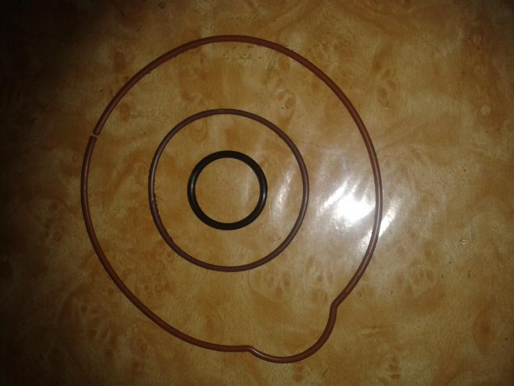

.Marvin. Posté(e) le 26 mai 2013 Signaler Posté(e) le 26 mai 2013 Ah bah c'est sur que si tu remontes avec des joints déjà utilisés qui ont subit des chauffes On ne fait jamais ça malheureux ^^ C'est bizarre qu'ils ne vendent pas de joint pour ton bout de cylindre :o 1
.Marvin. Posté(e) le 26 mai 2013 Signaler Posté(e) le 26 mai 2013 (modifié) Ben obligé les pièces détachées du kit sont introuvables... Tu penses que c'est à cause de ça que la moto bugue dès qu'elle commence à chauffer? Oui, le circuit chauffe et se met sous pression, faut qu'il y'est de la résistance de la part des joints le HM est rempli de liquide comme tu dois le savoir donc bon. A moins que tu ai un défaut de planéité de culasse mais dans ce cas là tu peux leur renvoyer mdr Prends une photo de ta culasse et fait des mesures pour la dimensions des joints et tu regardes une pochette de joint equivalentes genre, des joints de 80cc airsal ou autres Modifié le 26 mai 2013 par .Marvin.
Bubulle Posté(e) le 28 mai 2013 Auteur Signaler Posté(e) le 28 mai 2013 Oui, le circuit chauffe et se met sous pression, faut qu'il y'est de la résistance de la part des joints le HM est rempli de liquide comme tu dois le savoir donc bon. A moins que tu ai un défaut de planéité de culasse mais dans ce cas là tu peux leur renvoyer mdr Prends une photo de ta culasse et fait des mesures pour la dimensions des joints et tu regardes une pochette de joint equivalentes genre, des joints de 80cc airsal ou autres Elle va marcher beaucoup moins bien oui :lol: Je suis déjà rentré chez moi car niveau cours j'avais un emploi du temps en mode gruyère donc je vais me mettre à démonter le cylindre tranquilou et je vais prendre mes mesures en comparant avec les documentations des autres constructeurs 1

Bubulle Posté(e) le 29 mai 2013 Auteur Signaler Posté(e) le 29 mai 2013 Bonne initiative de toute maniere tu en trouvera bien a adapter je pense Pareil c'est le gruyere cette semaine vu qu'on passe les oraux et ccf de bac Pareil c'est à cause des CAP cette semaine... Le joint torique entre la Chambre d'eau et la chambre de combustion est quazi universel donc je n'aurai pas de mal à le trouver, le joint du plot je pense y arriver aussi mais par contre le joint de couvercle de culasse va être difficile à trouver ( le plus grand ) mais comme il n'est pas vraiment mis à l'épreuve je pense que de la pâte à joint fera l'affaire si je ne trouve pas. Je vais dans moins d'une heure sur Beziers voire ce que je peux trouver Je suis en train de faire la platine de fixation du coupe circuit, j'essaie de la terminer avant de partir sur Beziers, je vais chercher les joints si je les trouve je remonte le moteur et demain je remets plaque phare et je monte le coupe circuit, si je ne trouve pas les joints aujourd'hui bah je monterai la plaque phare et coupe circuit en fin d'aprem Voici les joints que je dois trouver, le plus grand a été cassé volontairement au montage car il était un poil trop long:
Bubulle Posté(e) le 30 mai 2013 Auteur Signaler Posté(e) le 30 mai 2013 Bon allez j'ai rien à faire à 3h40 du matin donc je donne les news: J'ai trouvé mon bonheur, j'ai deux joint toriques, celui du plot et celui de la chambre de combustion, pour le couvercle de culasse j'ai acheté de la ficelle torique, un point de super glue et ça tiens d après le vendeur... On verra. Je n ai pas monté les joints encore car j'ai monté le coupe circuit, je l ai testé a blanc avec un multimetre et il fonctionne donc ça devrai être bon a ce niveau la, la suite aujourd hui

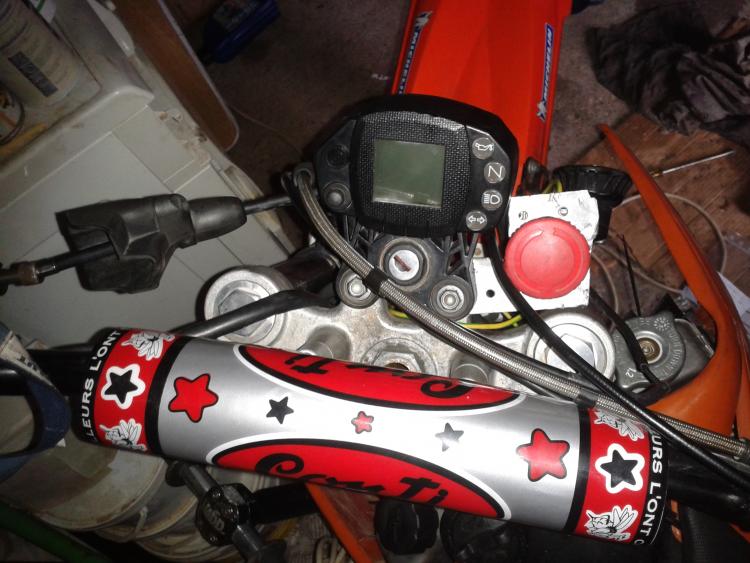

Bubulle Posté(e) le 30 mai 2013 Auteur Signaler Posté(e) le 30 mai 2013 Bon alors résultat d'aujourd'hui: J'ai monté les joints, la moto roule sans eau apparement... Par contre j'ai des problème de réglages carburateur, il fais le capricieux surrement à cause de mon manchon de boîte à air qui n'est pas étanche du coup ça balance plus ou moins d'air selon comme il se positionne, je vais arranger ça demain ça me permettra de régler mon carburateur correctement je pense... Comme vous pouvez voir le poste de pilotage est à revoir, demain je vais essayer de trouver le temps de remettre mes phares d'origine avec le garde boue d'origine Sinon vous préférez avec ou sans le kit déco d'origine? Une peinture viendra surrement mais comme c'est pas pour tout de suite je demande pour ça déjà... 1
GrosBriderDeOuf Posté(e) le 31 mai 2013 Signaler Posté(e) le 31 mai 2013 (modifié) Bon alors résultat d'aujourd'hui: J'ai monté les joints, la moto roule sans eau apparement... Par contre j'ai des problème de réglages carburateur, il fais le capricieux surrement à cause de mon manchon de boîte à air qui n'est pas étanche du coup ça balance plus ou moins d'air selon comme il se positionne, je vais arranger ça demain ça me permettra de régler mon carburateur correctement je pense... 2013-05-30 19.24.57.jpg Comme vous pouvez voir le poste de pilotage est à revoir, demain je vais essayer de trouver le temps de remettre mes phares d'origine avec le garde boue d'origine Sinon vous préférez avec ou sans le kit déco d'origine? Une peinture viendra surrement mais comme c'est pas pour tout de suite je demande pour ça déjà... Sympa les news. La moto roule sans eau? ET sur la photo, ça fait un peu keke la mousse Conti :D2. Modifié le 31 mai 2013 par GrosBriderDeOuf
Bubulle Posté(e) le 31 mai 2013 Auteur Signaler Posté(e) le 31 mai 2013 Elle a l air de rouler nickel a ce niveau la oui... La mousse conti ne rends pas mal en vrai je trouve en plus c'est une mousse d époque elle date de environs 2001 / 2002 :D Personne a remarqué le bouton coupe circuit?
Quentin-Piapia Posté(e) le 31 mai 2013 Signaler Posté(e) le 31 mai 2013 Sisi j'ai remarquer , je le croyais plus gros que ça moi mais du coup ça vas en fait , ça passe :) 1
