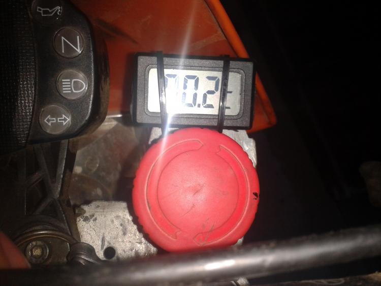

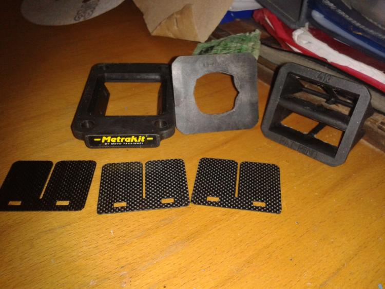

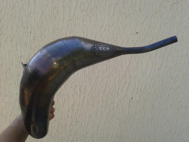

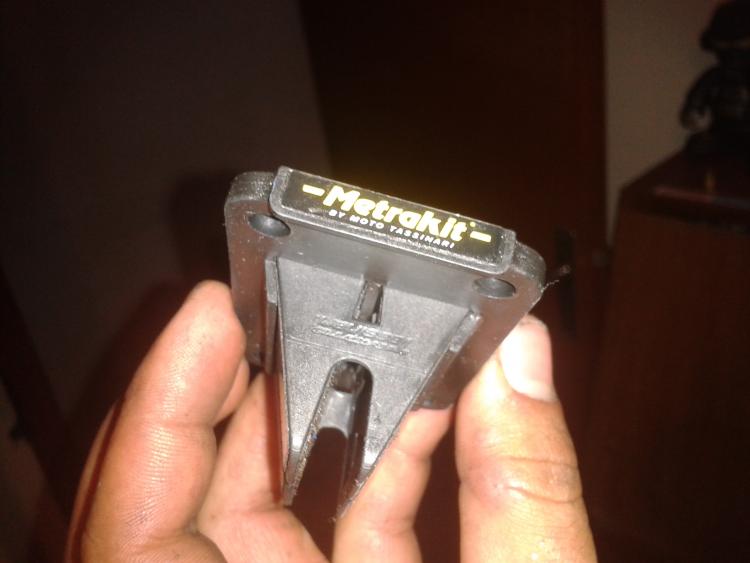

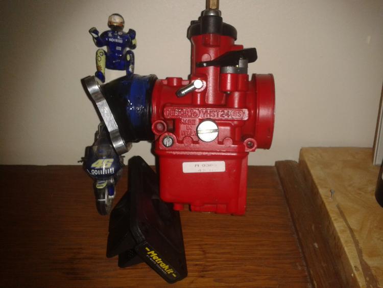

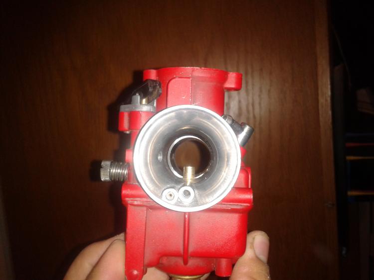

Bubulle Posté(e) le 14 août 2013 Auteur Signaler Posté(e) le 14 août 2013 Ah mes suiveurs ça fait plaisir :D Alors voici la nouvelle fourche de la beta :D2 Non c'est la fourche du rocket qui est remonté. Je l'ai bien changé, carénages etc il est donc devenu comme ceci: La suite c'est un compteur de température que j'ai acheté sur le net et perdu les piles le soir même :D2: J'ai donc racheté des piles ce matin. Ouh mais qu'est ce que c'est? Voici un carburateur Dell'Orto VHST 24mm red édition racing et une boîte à clapet métrakit by V-force 3 Début de préparation du venturi et un peu de la cage le but étant d'avoir un venturi aussi gros que le diamètre du carburateur: Un peu de polissage à l'entrée d'air du carburateur: Je vais venturiser le carburateur et rediriger le flux vers la boîte à clapet pour limiter les pertes, j'ai déjà commencé à le faire Bon en attendant j'ai toujours le carburateur 19mm et la boîte à clapet top performance. Voici mon pot après un nettoyage, il a souffert le pauvre mais je l'ai rattrapé hier je n'ai pas de photo désolé je peux juste vous dire que le rendu est un poil meilleur que la dernière fois Un mois et demi dans les champs ça m'a tué la moto il va falloir s'y remettre ^^ Bon vous voulez la suite? 2
Pauly Posté(e) le 14 août 2013 Signaler Posté(e) le 14 août 2013 Wow, il est balèze ce vhst red edition :love: Moi je veux la suite! :D 1

Allan. Posté(e) le 14 août 2013 Signaler Posté(e) le 14 août 2013 Nickel le carburateur et la bac :) Et bien propre le pot ;) le rocket et pas mal sauf le guidon d'origine :D2 1

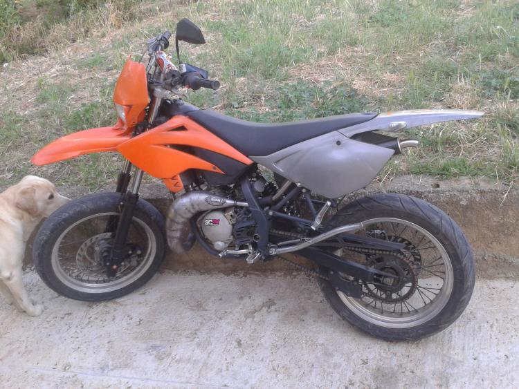

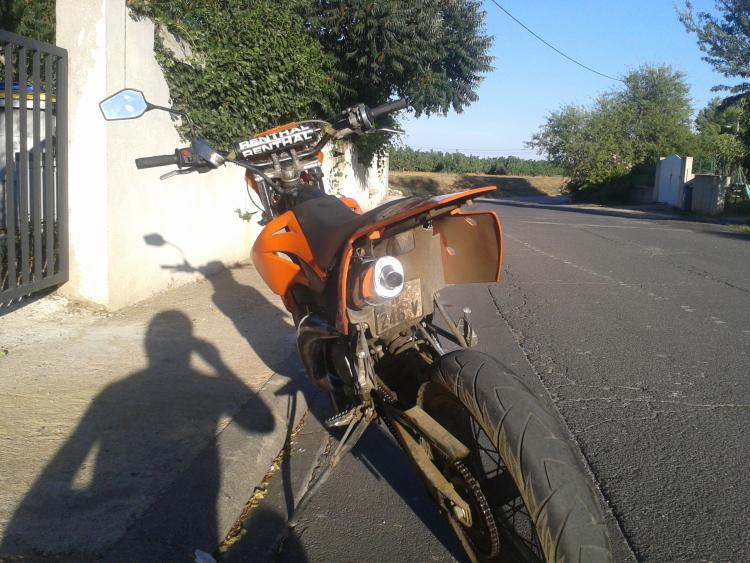

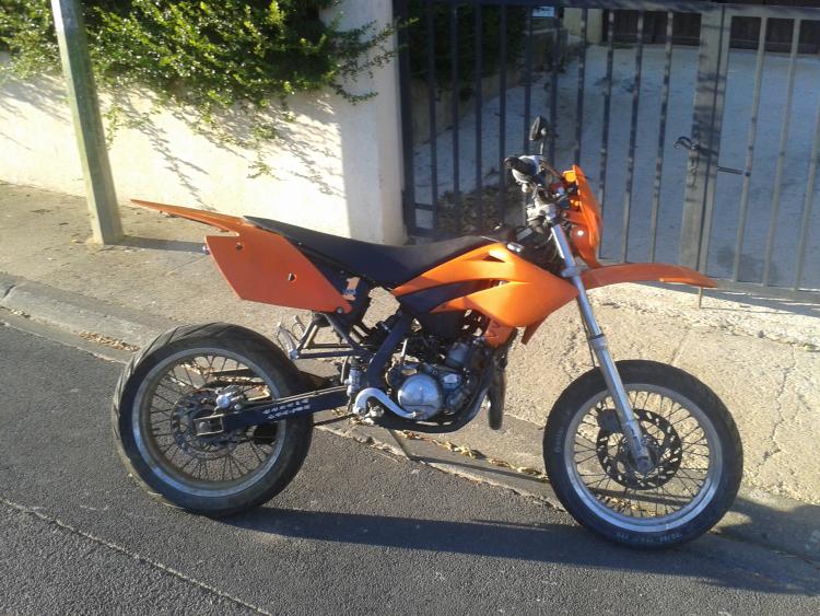

Bubulle Posté(e) le 14 août 2013 Auteur Signaler Posté(e) le 14 août 2013 Nickel le carburateur et la bac :) Et bien propre le pot ;) le rocket et pas mal sauf le guidon d'origine :D2 Le pot n'est pas propre justement il a souffert enfin il avais souffert vu que j'y ai remis un coup de jeunesse tu verra ça sur les photos plus bas. Merci, ouais j'ai le compteur aiguille etc donc j'ai aussi le cache guidon mais il n'était pas présent sur la photo ;) Ah oui à côté de ce carburateur, un PWK parait de la gnognotte :P Bon je vais vous dévoiler une partie de la suite des news: Pour rappel une photo d'il y a 3 mois: ( regardez la cartouche ) Et une petite photo qui date d'aujourd'hui ( ne faites pas attention à la fixation de la cartouche c'est temporaire ) : Oui donc j'ai changé de cartouche pour une métrakit d'un pot rk réplica elle est en 2 trous donc j'ai adapté sur le pot SCR qui est fait pour 3 trous mais aucun souci, bien entendu la cartouche à été décapée puis polie vous me connaissez à force hein :p Heu ensuite j'ai quoi comme news ? ... bah deux autres photos d'aujourd'hui, vous remarquerez que la moto n'a toujours pas été nettoyée à part le pot pour plus de news il faut demander :p 2
Allan. Posté(e) le 14 août 2013 Signaler Posté(e) le 14 août 2013 Bien tout sa :) Elle fais moins de bruit cette cartouche ?
Bubulle Posté(e) le 14 août 2013 Auteur Signaler Posté(e) le 14 août 2013 Pas vraiment non elle est quazi vide ^^ il faudra que je m en occupe
Pauly Posté(e) le 14 août 2013 Signaler Posté(e) le 14 août 2013 T'aurais pu nous faire au moins une photo de la cartouche ^^ Sinon elle est très clean cette Bêta!

Bubulle Posté(e) le 14 août 2013 Auteur Signaler Posté(e) le 14 août 2013 Allez on remet ça ! J'ai oublier de citer la pipe d'admission conti gros diamètre, elle est à la maison avec le carburateur et la boîte à clapet ;) Je vous épargne les petits souci comme les câbles d'embrayage qui cassent, problème de carburation ou des problèmes électriques c'est pas très important pour vous. On m'a donné des protèges mains UFO Je vais faire deux commandes grâce à mes payes: Première chez scootfast http://www.scootfast.net/store/moto/pieces-electrique/allumage/allumage-mvt-digital-direct-avec-lumiere-minarelli-am6-avant-2003.html http://www.scootfast.net/store/piston-vertex-d50mm-am6-derbi.html http://www.scootfast.net/store/moto/pieces-moteur/admission/lamelles-de-clapets/lamelle-polini-carbone-0-35mm.html http://www.scootfast.net/store/moto/pieces-moteur/admission/filtre-a-air/soufflet-de-carburateur-ariete-noir.html http://www.scootfast.net/store/moto/eclairage/plaque-phare/tete-de-fourche-tun-r-blaster-orange.html http://www.scootfast.net/store/moto/pieces-moteur/admission/clapets-1/cale-de-clapets-most-minarelli-am6.html Des gicleurs http://www.scootfast.net/store/moto/lubrifiants/pack-huiles-most.html http://www.scootfast.net/store/moto/lubrifiants/huile-moteur-motul-800-road-racing.html http://www.scootfast.net/store/moto/refroidissement/kit-reparation-pompe-a-eau-minarelli-am6.html http://www.scootfast.net/store/moto/refroidissement/refroidisseur-d-eau-universel-rond-alu.html http://www.scootfast.net/store/durite-d-eau-renforcee-12x19mm.html Commande maxiscoot: http://www.maxiscoot.com/motoforce-filtre-a-air-noir-diam-50mm.html http://www.maxiscoot.com/pate-a-joint-moteur-70ml-wurth.html?category=3056 http://www.maxiscoot.com/motoforce-pige-de-calage.html?category=3298 http://www.maxiscoot.com/brisk-bougie-racing-lr08zs-indice-ngk-b10-5.html 3 joints de boîte à clapet http://www.maxiscoot.com/mvt-kit-embrayage-5-disques-sc.html Voilà je crois que j'ai tout mis, alors ça en dis quoi de tout ça? 1

Bubulle Posté(e) le 15 août 2013 Auteur Signaler Posté(e) le 15 août 2013 C'est parfait tout ça, ta paye va pouvoir y passer ahah :P Seulement la moitié, j'ai gagné 1600 euro environs :D C'est plutôt compliqué à expliquer, ça consiste à améliorer le volume de mélange absorbé par le moteur, d'améliorer la balayage en libérant le transfert arrière ...
