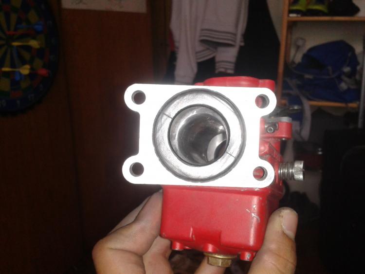

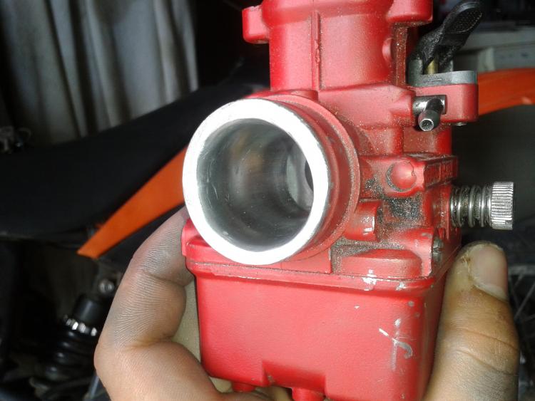

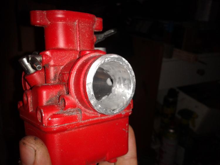

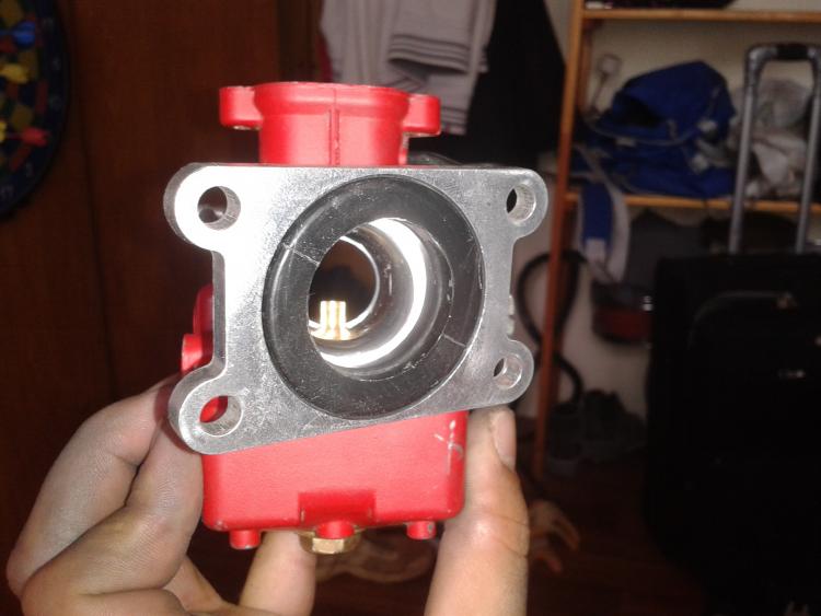

Bubulle Posté(e) le 20 août 2013 Auteur Signaler Posté(e) le 20 août 2013 C'est ici qu'on prépare les carburateur à la disqueuse ? Exactement bienvenue chez bubulle garage adepte de la manouch'style ! ... Heu ça t'arrive souvent de confondre disqueuse et dremel ? :D2 Mais de suite mon petit jeune ! J'ai donc terminé de venturiser le carburateur voici des photos avant la finition: Alors vous allez me dire que je suis une grosse quiche car j'ai limé énormément d'un côté comparé à l'autre mais non c'est fait exprès pour permettre d'aligner le flux donné par le carburateur jusqu'au moteur sans se faire gêner par le fait que la pipe d'admission soit de travers ( obligé de la décaler sinon le carburateur ne passe pas c'est comme sur les pipes type origine ) Voici les photos quand c'est fini: On peut peut être appercevoir que le travail aligne bien le carburateur au moteur: 2

Bubulle Posté(e) le 20 août 2013 Auteur Signaler Posté(e) le 20 août 2013 Ah malheureusement j'en ai pas avant ... Non du coup je n'ai pas trop galéré. Pour comprendre, je suis passé à une venturisation en 26mm ( contre 24mm avant ) plus le fait d'avoir agrandis d'un côté ce qui me donne 28mm au total, pour le venturi de la boîte à clapet je suis passé de 21mm à 25.5mm ( je ne pouvais pas faire plus ) et niveau polissage d'entrée d'air ce n'étais pas trop compliqué ça ne m'a pas pris trop de temps 1

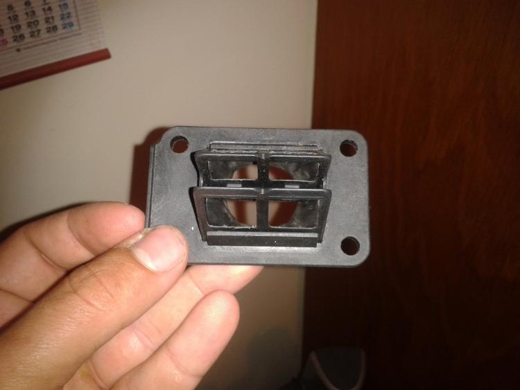

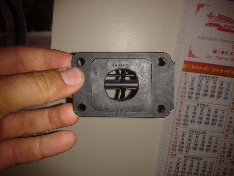

Bubulle Posté(e) le 20 août 2013 Auteur Signaler Posté(e) le 20 août 2013 L'augmentation du volume d'admission ne sera que profitable au vu de la cylindrée, à part si le volume est d'origine monstrueux mais je ne pense pas. Faut voir ce que donne l'admi maintenant, tu remontes quand ? Vu la taille du venturi à l'origine je pense que j'ai bien fait de l'agrandir, le but est bien d'avoir le venturi de la même taille que le diamètre du carburateur non? Maintenant que j'y pense c'est peut être possible qu'il existe des venturis de différents diamètre pour cette boîte à clapet enfin maintenant c'est trop tard ^^ Donc je remonte tout ça quand j'aurai reçu tous les gicleurs, la mousse filtre à air, les lamelles 0.35mm enfin tout ce qui me manque pour terminer complètement le côté admission, j'ai transféré des sous de mon compte à celui de mon père pour pouvoir commander aujourd'hui, le temps que ça arrive soit environs deux jours ça fait que d'ici deux jours soit Jeudi je fais mes 750 euro de commande !!
Pasternak Posté(e) le 21 août 2013 Signaler Posté(e) le 21 août 2013 Tu parles de la pièce du carburateur dont j'ai oublié le nom ? Je suis tombé sur l'utilité de la pièce, c'est plus complexe que ça de mémoire mais comme souvent, j'ai oublié, j'ai jamais trop cherché non plus j'ai jamais monté de BAC vraiment haute de gamme qui en avait plusieurs diamètres livrés pour régler.
Bubulle Posté(e) le 21 août 2013 Auteur Signaler Posté(e) le 21 août 2013 Tu parles de la pièce du carburateur dont j'ai oublié le nom ? Je suis tombé sur l'utilité de la pièce, c'est plus complexe que ça de mémoire mais comme souvent, j'ai oublié, j'ai jamais trop cherché non plus j'ai jamais monté de BAC vraiment haute de gamme qui en avait plusieurs diamètres livrés pour régler. Exact, personnellement j'appelle ça un venturi de BAC après va savoir comment ça s'appele réellement ! Ah ben si c'est si complexe que ça j'espere que je n'ai rien foiré surtout que la finition est pourrie a cause de ce plastique un peu pourri à gratter mais bon j'ai quand même essayé de garder sa forme d'origine au niveau de la venturisation et à l'entrée c'est devenu un peu carré je ne pouvais pas faire autrement de toutes façons ^^ Je vais essayer de me renseigner a ce sujet au cas ou

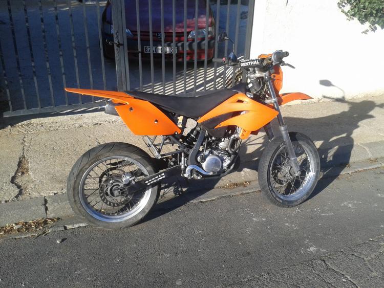

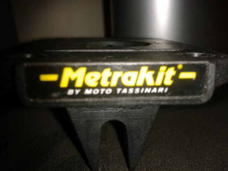

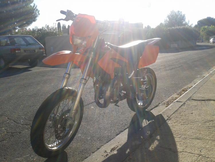

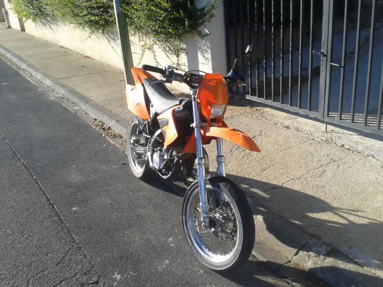

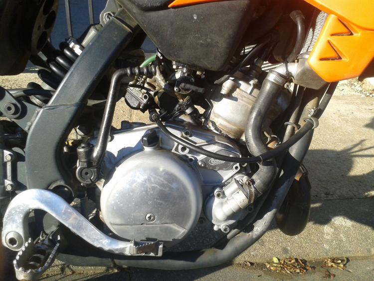

Bubulle Posté(e) le 21 août 2013 Auteur Signaler Posté(e) le 21 août 2013 A votre service: On commence par quelque chose de très joli: La belle petite boîte à clapet :bave: Un petit moteur qui a tous ses polissages à refaire ^^ Et la petite tomo: Quand je parlais de ponçage c'est que j'ai passé tous les carénages ( sauf la plaque phare car la nouvelle arrive ) au p1000 pour enlever toutes les petites traces et ça marche plutôt bien :) Alors vous en pensez quoi de tout ça? 2
