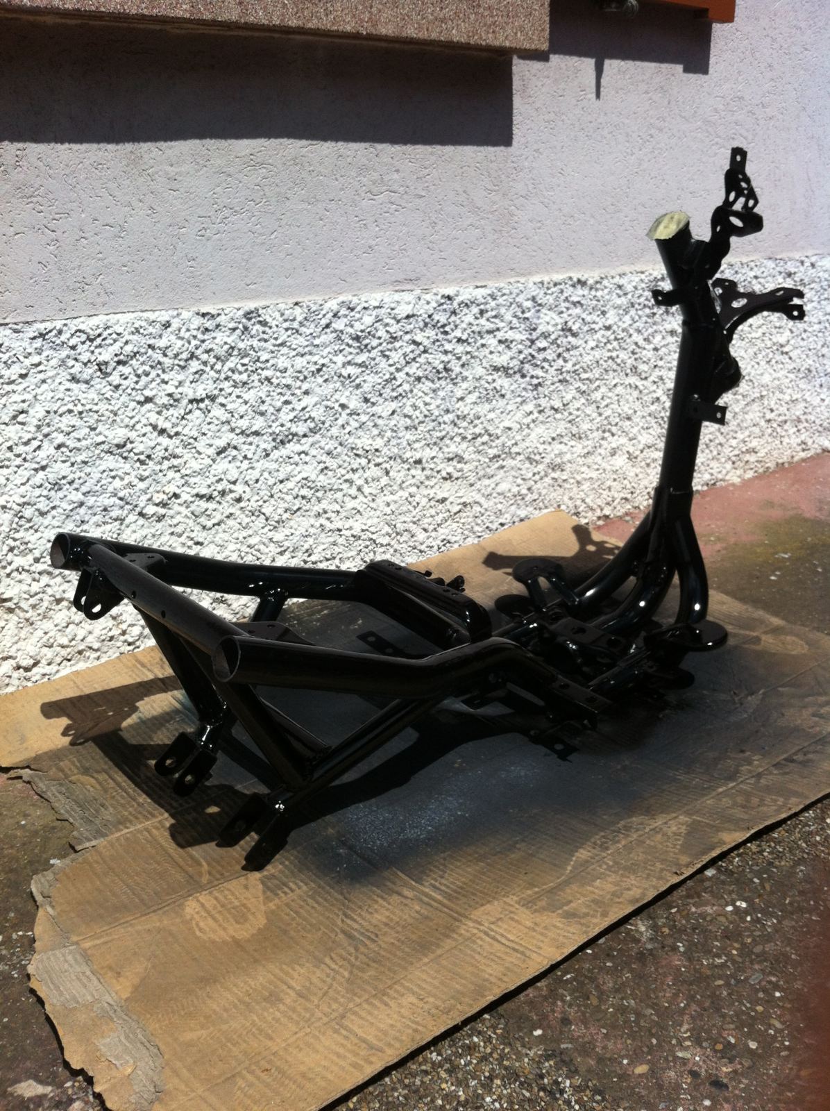

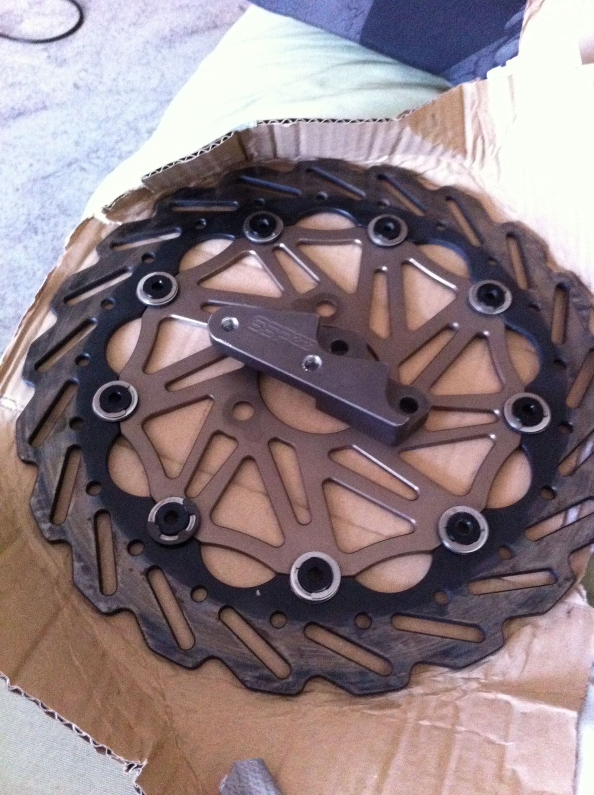

Salut tout le monde ça fais un moment que je n'ai plus poster ici donc on peut appeler ça un déterrage ^^
Alors tout d'abord je ne suis pas mort le nitro non plus je me suis rendu compte que toutes les photos du post avaient disparu certainement du au fait que je n'utilise plus imageshake donc je vais tout remettre a plat . Pour rappel le nitro sera dédié aux runs
Partie cycle :

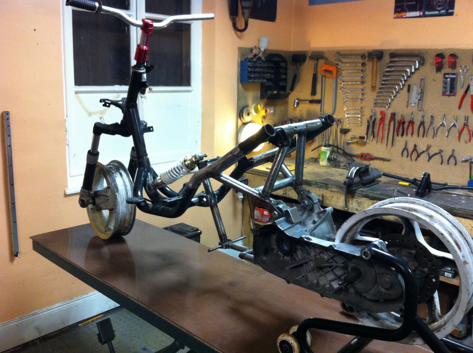

voilà le cadre rallongé avec son amortisseur centrale
Une fois le tout peint

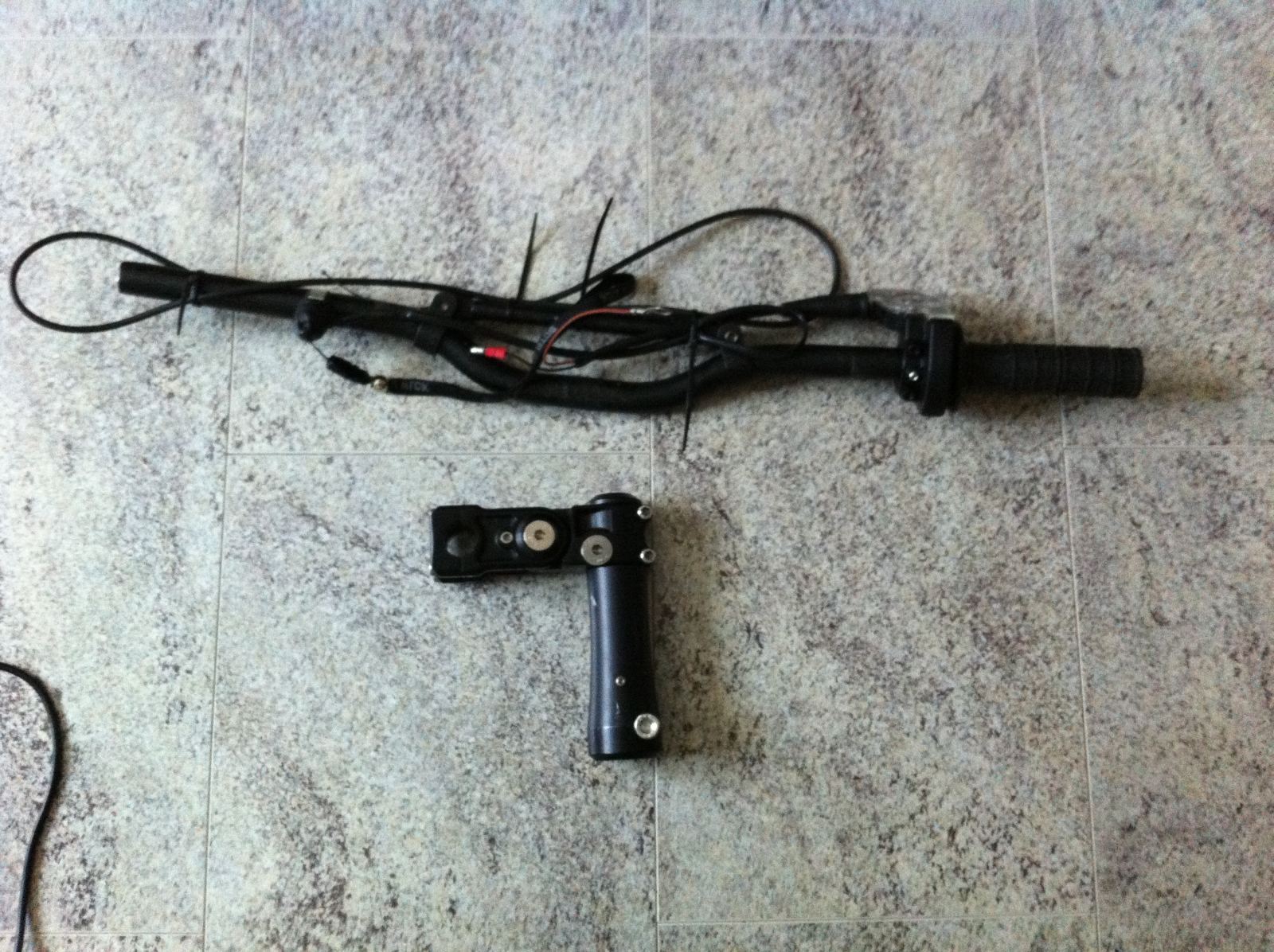

guidon + potence Stage6 10 positions

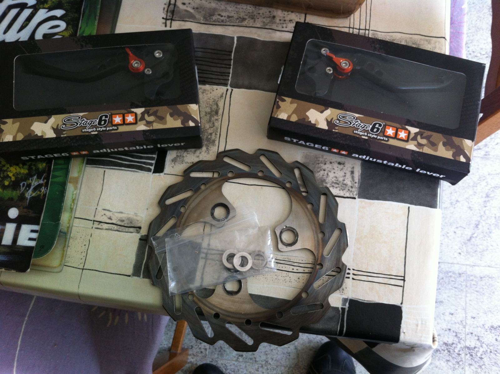

disque arrière Stage6 + des leviers de frein réglable mais je ne pense pas les utiliser j'en est d'autre
disque avant Stage6 280 MM

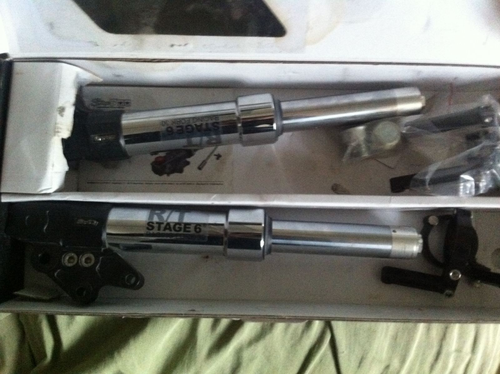

Fourreau de fourche stage6

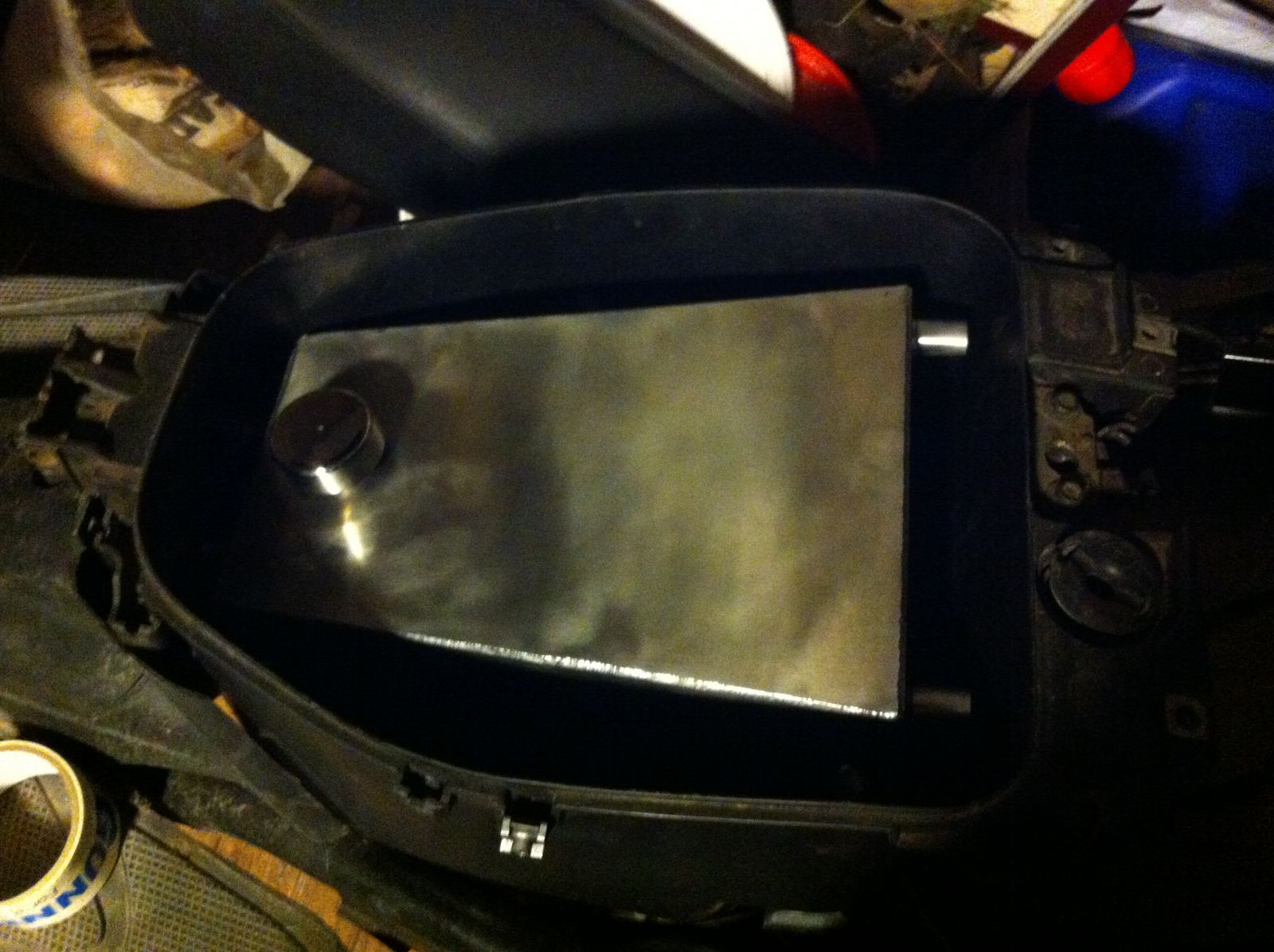

réservoir en inox fais pas Andréa chaudronnerie ( il me semble ) je ne l'ai pas acheter a lui directement

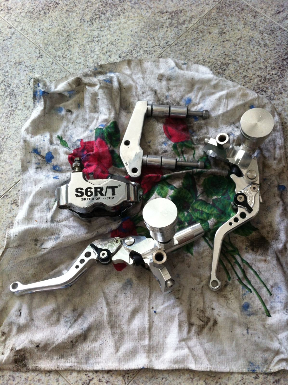

Maitre cylindre CNC je ne sais plus la marque :/ voilà les autres leviers que je vous parlez plus haut + un étrier 4 pistons Stage6 j'en est un 2éme de la même couleur pour en avoir un a la fois devant et derrière

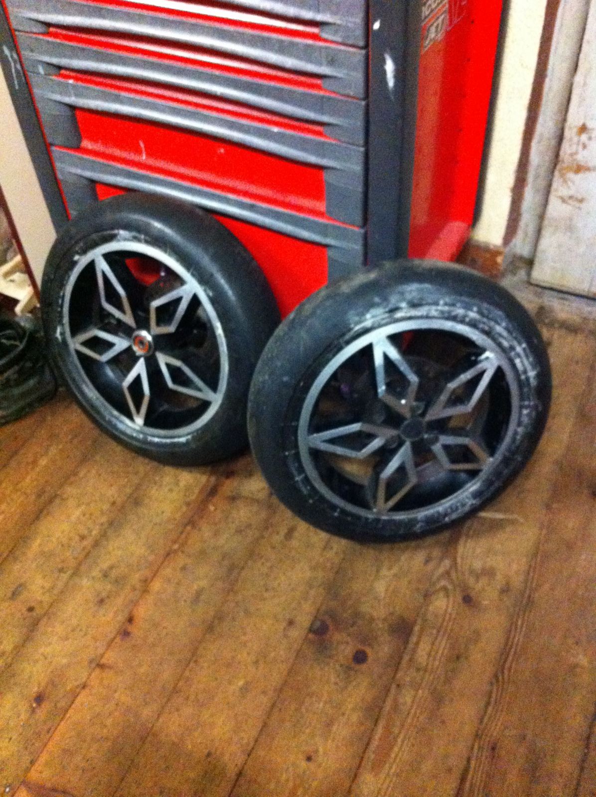

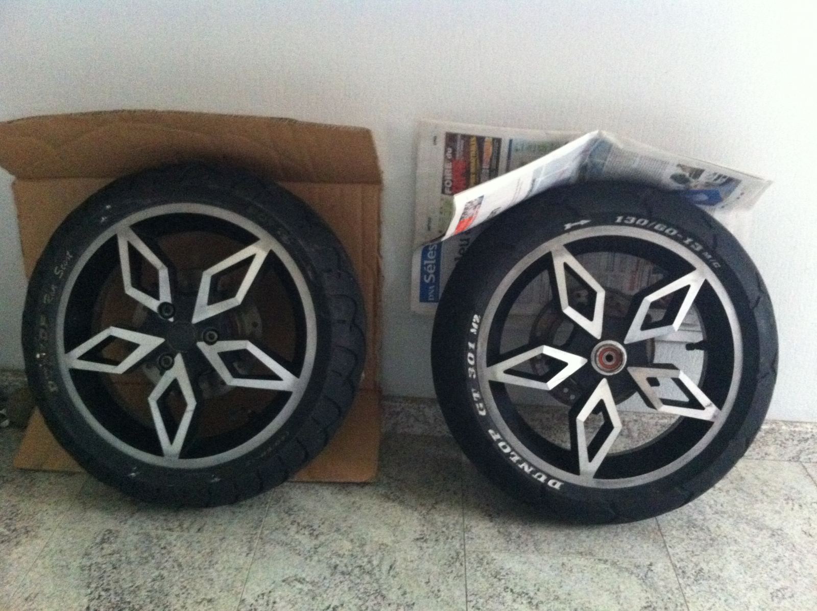

Jante Gyronetics
Les voilà monté sur pneu slick . J'ai une paire de jante de nitro normal monté sur pneu route dans le cas ou il pleut sur les runs

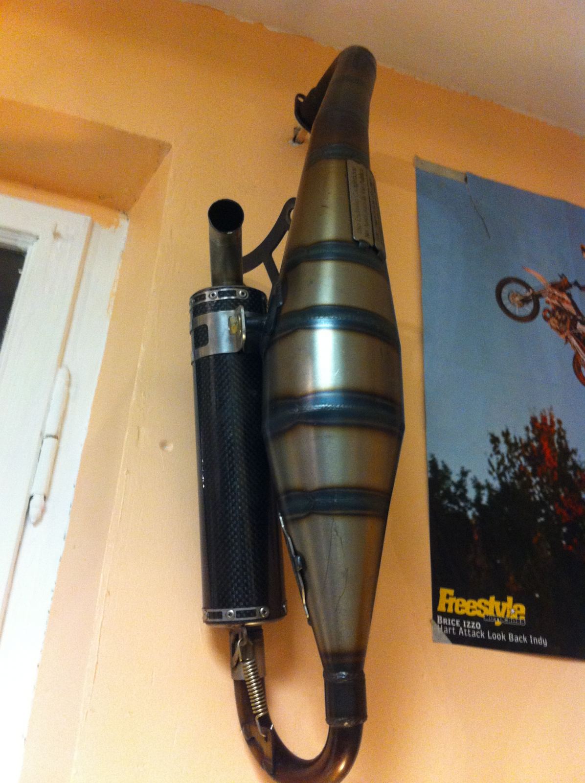

Pot Yasuni C30

Je n'ai pas de photo de tout au détail j'ai uniquement une photo du pot

du très gros et de la belle pieces en cycle
j adore les leviers st6
salut !
effectivement de bien belle pieces,  le disque et les fourreaux st6 me font rever :)
et hate de voir les détail de l'amortisseur centrale ca m'intéresse grave !!!
effectivement pour les maitres cylindre,  j'en ai de ce type de aliexpress (très ressemblant du moins avec le bicl intégré aux leviers) ,  sans abs c'est mort tu t'arrette pas ^^ (a moins de mettre des etaux sur les leviers xD)

J'essaierais de te faire des photos plus en détails de l'amortisseur a l'occasion
Pour ma derbi j'ai acheté le même style sauf avec un bocal en plastique sur ebay ça venait de Chine tu es en train de me faire peur la tu me dis que ça freine pas ? :ohmy:

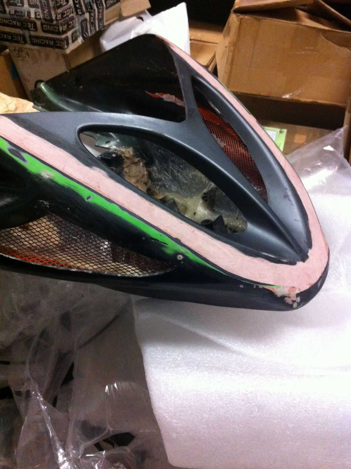

Ah oui tu fais bien de parler de la monocoque j'ai oublier de préciser que ce n'est pas moi qui l'es faite . Je l'ai fais faire par quelqu'un . Je touche pas beaucoup niveau carrosserie j'ai pas la patience ^^ Sur mon neotro a l'époque je m'etais lancer j'avais fais un moulage dans la face avant mais depuis j'ai jamais retoucher

Se c30 mouahahah :rolleyes::wub:
Et oui c'est une belle bête :)
