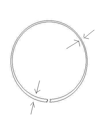

JSP SCOOTER (tom67) Posté(e) le 25 décembre 2012 Auteur Signaler Posté(e) le 25 décembre 2012 (modifié) entretient = changer de segment rien d'autre c' est pas d'alu ou fonte qu'on parle d' entretient, c'est bi ou mono segment. on peux parler d'entretient de la peinture et de laver son scoot, mais pour un cylindre c'est minime. la seule chose qui entre dans l'entretient d'un moteur c'est de nettoyer son filtre à air et changer des galets et courroie usés. les segments pour un mono sport ou racing c'est 4000-5000 km (2000-3000 pour un high-end), pour un bi c'est 8000-10000 km. voilà comment voir l'usure d'un segment= (souvent plus usé d'un côté que de l'autre) Par exemple pour un kit 50 mono segment (alu), après 3000 km, le segment est encore comme neuf. Mais pour avoir une usure plus précise, mieux vaut mesurer le jeu à la coupe si vous avez des cales de mesures., entre 0.8mm et 0.40 mm c'est acceptable, au dessus de 0.40 c'est usé. j'ai déjà eu des jeu de 1.2mm !! et des cylindres neufs avec 0.30 de jeu ! Modifié le 15 mars 2016 par tom67 (Fb= JSP SCOOTER)

Pasternak Posté(e) le 25 décembre 2012 Signaler Posté(e) le 25 décembre 2012 Dire dans les 8.000 km pour un bi-segment, c'est quand même beaucoup, par exemple on prends un Stage6 Streetrace et un Athéna Racing, niveau segments la durée de vie sera pas très différente, car les 2 ne s'expriment pas très haut (un peu plus bas pour le streetrace, du coup on met embrayage et poussée plus mous, donc au final un peu moins de trs/min pris en moyenne), après tout ce qui compte pour le segment c'est son frottement durant le nombre de km, plus ce dernier est élevé, et plus au final la durée de vie sera réduite par km, le fait qu'un segment ait un copain ne change je pense pas grand-chose, car il frotte tout autant.

JSP SCOOTER (tom67) Posté(e) le 25 décembre 2012 Auteur Signaler Posté(e) le 25 décembre 2012 Dire dans les 8.000 km pour un bi-segment, c'est quand même beaucoup, par exemple on prends un Stage6 Streetrace et un Athéna Racing, niveau segments la durée de vie sera pas très différente, car les 2 ne s'expriment pas très haut (un peu plus bas pour le streetrace, du coup on met embrayage et poussée plus mous, donc au final un peu moins de trs/min pris en moyenne), après tout ce qui compte pour le segment c'est son frottement durant le nombre de km, plus ce dernier est élevé, et plus au final la durée de vie sera réduite par km, le fait qu'un segment ait un copain ne change je pense pas grand-chose, car il frotte tout autant. oui je sais bien, mais je préfère ne pas toujours dire ce que je penses personellement, les gens on trop l'habitude d'entendre qu'il faut changer le segment d'un alu a 3000 alors j'ai essayé de m'y rapproché mais bon bref lol.... non 8000 pour un bi assez puissant ce n'est pas trop énorme, mais si tu préfère 7000, après on ne parles pas de mécaboîte qui monte a 14 ou 16000 tours, on parles de scooter donc entre 10000 et 12000 tours... mais comme dit, ce que j'ai constaté sur un mono (genre 50 mhr carburateur 17.5) après 3000 km le segment est encore neuf...
Pasternak Posté(e) le 25 décembre 2012 Signaler Posté(e) le 25 décembre 2012 oui je sais bien, mais je préfère ne pas toujours dire ce que je penses personellement, les gens on trop l'habitude d'entendre qu'il faut changer le segment d'un alu a 3000 alors j'ai essayé de m'y rapproché mais bon bref lol.... non 8000 pour un bi assez puissant ce n'est pas trop énorme, mais si tu préfère 7000, après on ne parles pas de mécaboîte qui monte a 14 ou 16000 tours, on parles de scooter donc entre 10000 et 12000 tours... mais comme dit, ce que j'ai constaté sur un mono (genre 50 mhr carburateur 17.5) après 3000 km le segment est encore neuf... Oui, oui on est d'accord, mais bon en général je les change plus tôt (du moins pour les bi-segments performants). ^^
