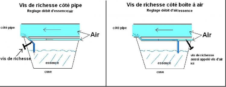

JSP SCOOTER (tom67) Posté(e) le 12 février 2013 Signaler Posté(e) le 12 février 2013 (modifié) J'ai fait un joli petit schéma spécialement pour vous :) Modifié le 12 février 2013 par tom67
Bubulle Posté(e) le 12 février 2013 Signaler Posté(e) le 12 février 2013 J'ai fait un joli petit schéma spécialement pour vous :) Vis de richesse.JPG Oh merci c'est trop sympa :soeur: Tu m'as appris un truc avant je retenais bêtement que PHVA/PHBN= visser pour enrichir et PHBG dévisser pour enrichir ^^ En fait sur phbg c'est une vis d'essence et sur phva/phbn c'est une vis d'air :)
