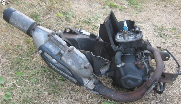

Alors j'ai un ami qui va peut être me vendre un kit 50 polini, et avec vos avis je verrai si je prend le pot polini qu'il a aussi !
Alors actuellement j'ai : Pot Stage6, variateur Stage6, carburateur 12, j'ai un 17.5 chez moi que je mettrait en place pour le kit, et c'est tout.
Tout d'abbord, des avis sur se kit? On ma dit que c'étais pas mal, il est en fonte..
Et le pot, le kit marchera mieux avec mon Stage6 ou avec le polini?
Photo du pot et du kit : (monté sur un moteur)
post-2839-0-54089300-1363027449_thumb.pn
C'est lequel pot polini exactement?
Voilà, j'attend vos avis ^^
Merci d'avance :)

Le pot c'est un Polini No Smoking.
Avec ce kit ne t'attends pas à une vraie grosse différence par rapport à ton origine en alu hein, c'est pas là-dessus que les constructeurs font ce qu'ils savent le mieux faire, ça sert à remplacer l'origine avec un peu plus de couple, plus ou moins.
Ton Stage6 actuel qui doit être un Pro réplica est bien là-dessus, ou alors tu en a un autre ?

Oui c'est le pro replica. J'aimerai savoir, si j'ai le kit 50 polini, le mieux serai le pot Polini "no smoking" ou mon Stage6 pro replica?
Rotor à eu ce pot, tu peux voir ça dans les test sur le forum.
Si tu veux il accélérera mieux ton scoot avec ce kit, mais ça restera pas dantesque, surtout d'occasion.
Les 2 pots marcheront bien de toute façon, pas besoin de changer, au contraire.

Je garde donc mon pot, et puis esthétiquement.. Il est pas super le polini ^^
Edit : Effectivement, Rotor a préciser : Dans la même catégorie il fonctionne aussi bien qu'un Stage6 street tout en faisant beaucoup moins de bruit, mais il en fait quand même bien plus que des pots comme le Leovince touring et autres.
Voilà, je crois que je vais juste prendre le cylindre alors ^^
