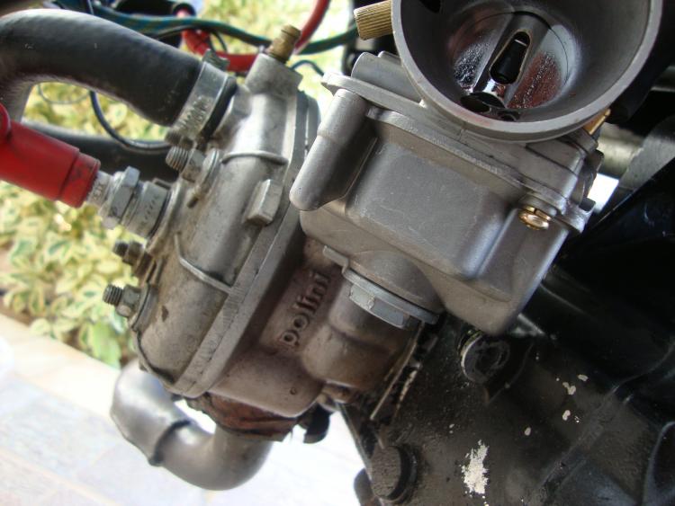

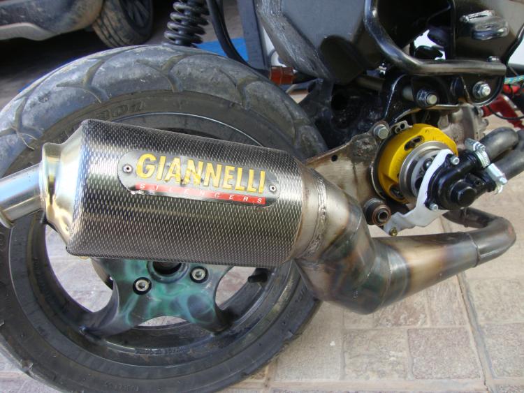

nitro391 Posté(e) le 7 avril 2013 Signaler Posté(e) le 7 avril 2013 quel pot d’échappement pour CYLINDRE 70 CM3 POLINI EVOLUTION LC pour le meilleur performance et merci d'avance ;)
0 nitro391 Posté(e) le 7 avril 2013 Auteur Signaler Posté(e) le 7 avril 2013 (modifié) et sltp es que ma configuration est elle bien ou nn ...... et sltp quelque un peu me dire des infos a propos ce pot et merci d'avance ;) Modifié le 7 avril 2013 par nitro391

0 JSP SCOOTER (tom67) Posté(e) le 10 avril 2013 Signaler Posté(e) le 10 avril 2013 (modifié) un de ces pot Giannelli!! lol jamais vue, il a peut être ete modifié aves une cartouche de gros cube lol.. pour ton polini evo, stage6 r1400 ou 1200, mhr team, yasuni c20-21, polini evo70 etc... Modifié le 10 avril 2013 par tom67
0 life-competition Posté(e) le 10 avril 2013 Signaler Posté(e) le 10 avril 2013 wéé moi aussi j'ai jamais vue ce pot Giannelli O.o .... j'ai même pas trouvé sur internet !! bizar ...
0 life-competition Posté(e) le 10 avril 2013 Signaler Posté(e) le 10 avril 2013 un de ces pot Giannelli!! lol jamais vue, il a peut être ete modifié aves une cartouche de gros cube lol.. pour ton polini evo, stage6 r1400 ou 1200, mhr team, yasuni c20-21, polini evo70 etc... a mon avis je pence pas qu'il est modifier ! regarde bien il y a pas un trace de soudure ...

0 nitro391 Posté(e) le 14 avril 2013 Auteur Signaler Posté(e) le 14 avril 2013 merci mes amis a tous les information ;) .... a propos ma configuration embrayage et variateur grand plage malossi et carbur 28 et clapet polini evo et vilebrequins malossi et galet j'ai mis 3.7 g ..... moi j'ai rien trouver sur ce pot giannelli a l'internet sltp des infos sur ce pot ...... avec cet configuration j'ai obtenu 100km/h a compteur d'une voiture mais j’espère qu'ilya perte de couple .... es que quelle q'un a un avis sur cette configuration et merci d'avance
0 JSP SCOOTER (tom67) Posté(e) le 14 avril 2013 Signaler Posté(e) le 14 avril 2013 pour ton pot prends stage6 r1400 ou 1200, mhr team, ou yasuni c20-21, polini evo70 etc... en plus du pot, pour marcher mieux en pointe tu dois mettre une transmission secondaire 16/41

0 alex25 Posté(e) le 14 avril 2013 Signaler Posté(e) le 14 avril 2013 Avec transmi d'origine et un pot comme le yasuni c20, c21, tu peux prendre 120 km/h réél avec le kit que tu as. Tu fais du bruit avec de pot de scooter 250 ? Mais 100, c'est pas terrible avec un 70 évo, change de pot.
