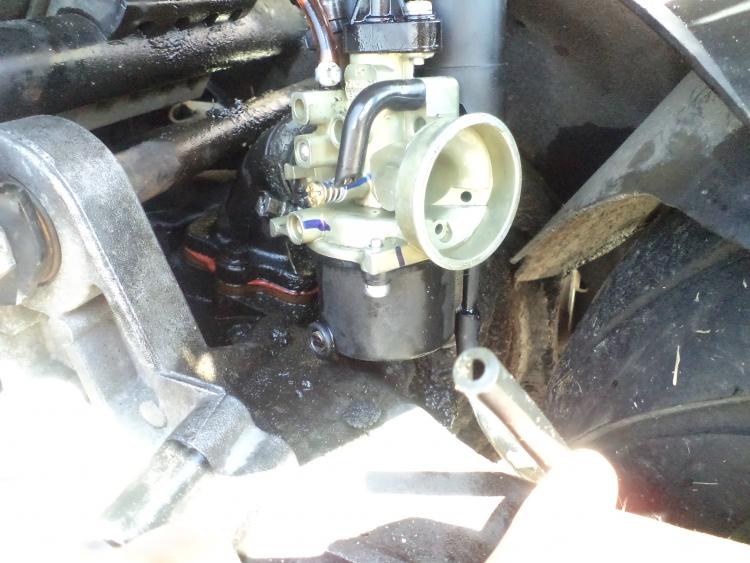

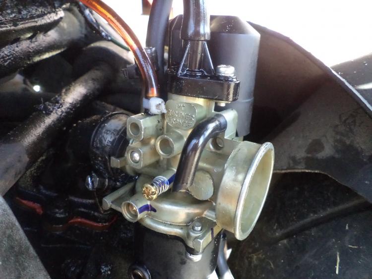

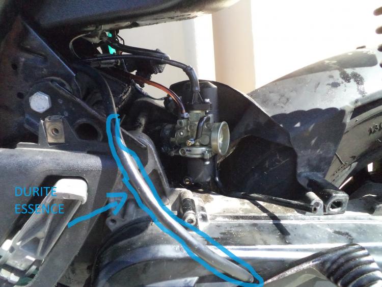

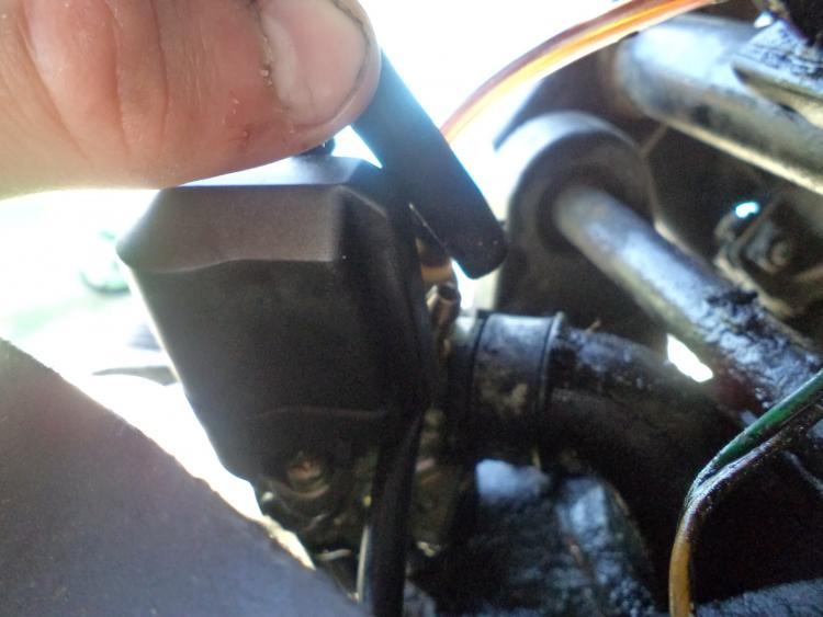

Toɴ Deαler Posté(e) le 25 avril 2013 Signaler Posté(e) le 25 avril 2013 Salut j'ai vidé ma pompe à huile pour rouler au mélange et ma durite d'essence c'est débranché par malheur mais aucune idée d'ou elle se remet :s Je vous mets les photos si vous pouviez me dire s'il vous plaît.
JSP SCOOTER (tom67) Posté(e) le 25 avril 2013 Signaler Posté(e) le 25 avril 2013 de l'autre côté du carburateur, tu ne peux pas te tromper

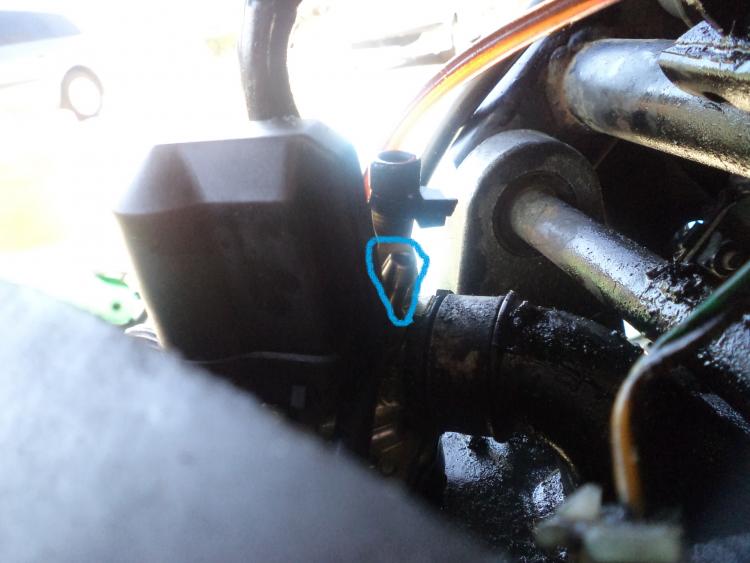

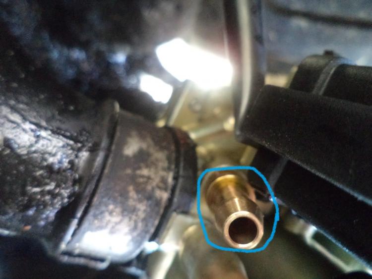

Toɴ Deαler Posté(e) le 25 avril 2013 Auteur Signaler Posté(e) le 25 avril 2013 ben non c'est pas grave, essuie un peu, sa fumera juste un peu le temps que l'huile brule ^^ Je pense que c'est la ou j'ai entouré en bleu tu peux me confirmer stp? Je vais manger à taleur<;
Bubulle Posté(e) le 25 avril 2013 Signaler Posté(e) le 25 avril 2013 C'est la dépression si j'en croie tes photo pas très explicites
Toɴ Deαler Posté(e) le 25 avril 2013 Auteur Signaler Posté(e) le 25 avril 2013 C'est la dépression si j'en croie tes photo pas très explicites Putain je sais pas ou c'est :s
Toɴ Deαler Posté(e) le 25 avril 2013 Auteur Signaler Posté(e) le 25 avril 2013 Putain je sais pas ou c'est :s Y'a un endroit ou y'a un tuyau qui sort (durite) de environ 7 cm de longueur.

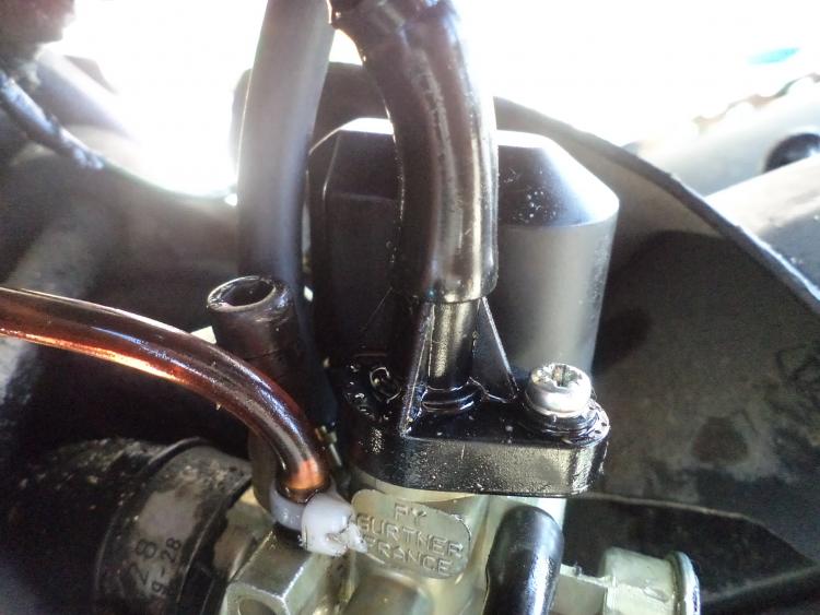

fastdu369 Posté(e) le 25 avril 2013 Signaler Posté(e) le 25 avril 2013 Sur la 2e photo il y a une durite noir qui bloque , généralement les durites d'essence se met la . Débranche et regarde .

Toɴ Deαler Posté(e) le 25 avril 2013 Auteur Signaler Posté(e) le 25 avril 2013 Sur la 2e photo il y a une durite noir qui bloque , généralement les durites d'essence se met la . Débranche et regarde . Sur la photo du poste de 13 heure 55? La ou la durite noir est coupé en travers?

fastdu369 Posté(e) le 25 avril 2013 Signaler Posté(e) le 25 avril 2013 Sur la photo du poste de 13 heure 55? La ou la durite noir est coupé en travers? Oui , celle qui est pret de la pipe d'admission c'est souvent la dépression
JSP SCOOTER (tom67) Posté(e) le 25 avril 2013 Signaler Posté(e) le 25 avril 2013 re ! oui c'est bien la ou tu as entouré en bleu que tu branche la durite d'essence. la dépression est bouché ici (avec une durite bouché d'une vis), car tu as un robinet électrique.
