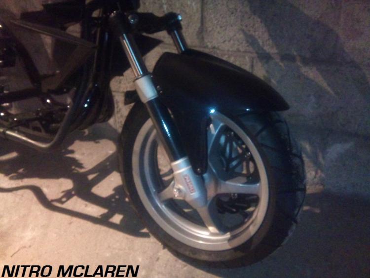

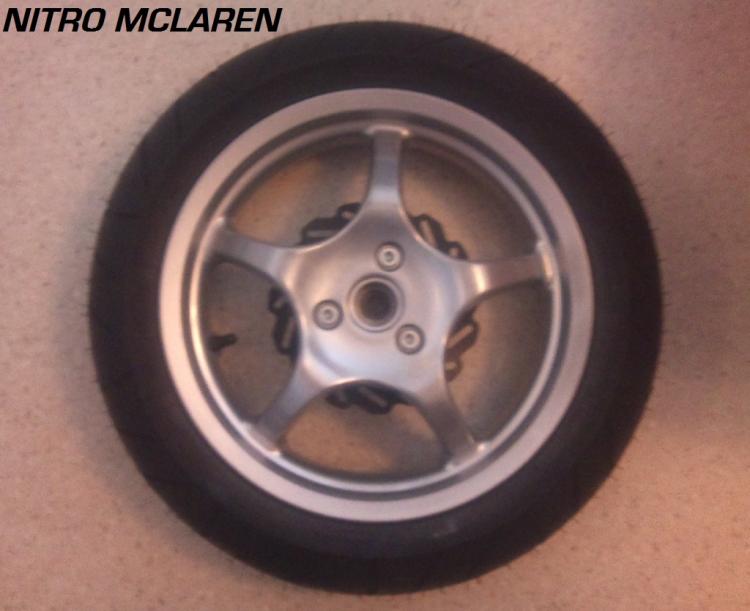

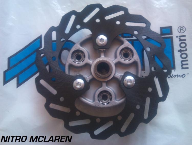

S1629 Posté(e) le 15 juin 2014 Auteur Signaler Posté(e) le 15 juin 2014 Je confirme ceci fait comme si sortie d'usine! Weekend prochain sauf imprévu début de remontage et prise des cotes diagramme pour la fabrication du pot... ;-) En rentrant de la plage tout à l'heure, j'ai installé le disque stage6 180mm sur le support moyeu arrière qui lui aussi a été microbillé... ;-) 1

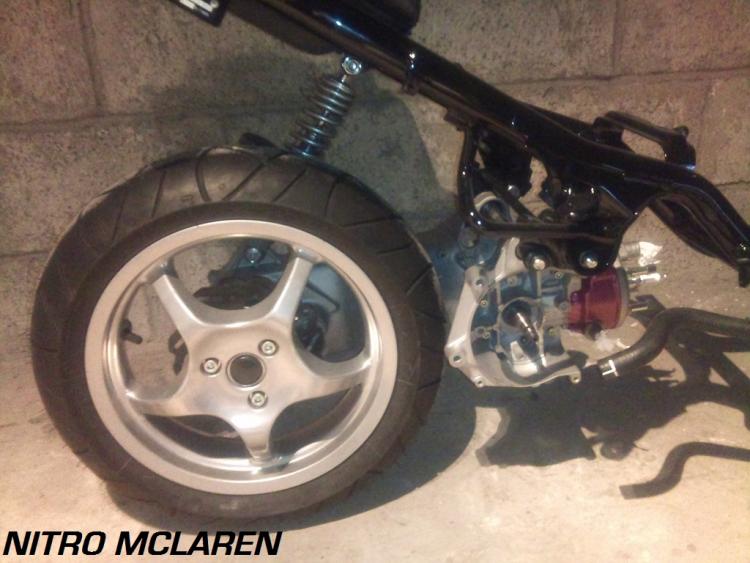

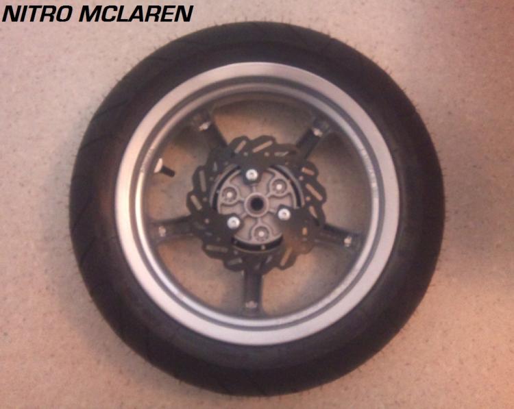

S1629 Posté(e) le 16 juin 2014 Auteur Signaler Posté(e) le 16 juin 2014 Merci crtheo62! Oui j'espère faire de mon mieux! ;-) En rentrant du taf, j'ai pas pu m'empêcher de pré monté le moyeu sur la roue arrière! Mamamia! j'adore!

crtheo62 Posté(e) le 17 juin 2014 Signaler Posté(e) le 17 juin 2014 C'est vrai que le disque rend bien ^^ 1

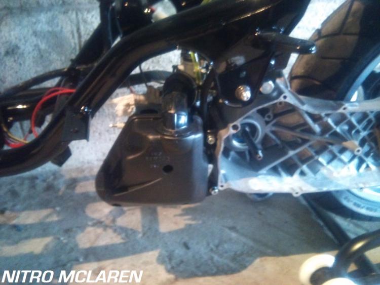

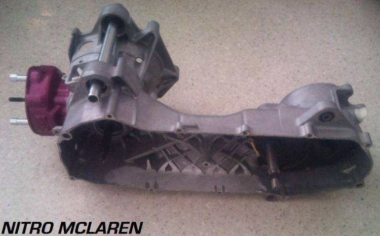

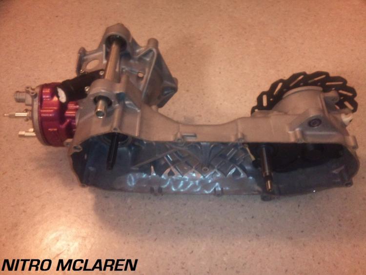

S1629 Posté(e) le 22 juin 2014 Auteur Signaler Posté(e) le 22 juin 2014 Bonsoir à tous! J'ai commencé le remontage du moteur du Nitro avec un ami mécano... J'ai pu profité de son expérience sur certaine chose comme sur sa méthode de montage des roulements (Il y a pas à dire,il m'a convaincu sur l'utilisation de la presse pour monté ou démonté des roulements et donc fini les histoire de chaud froid à l'ancienne) et surtout l'utilisation de la pate à joint lord du montage des carters par exemple! On a trainé, discuté etc... Donc on a pas fini de remonté le haut moteur car il faut prendre les diagrammes afin de me faire un pot sure mesure... Si tout va bien dans la semaine, on fait ça et puis le weekend prochain le cœur est monté dans le cadre. ;-) 1

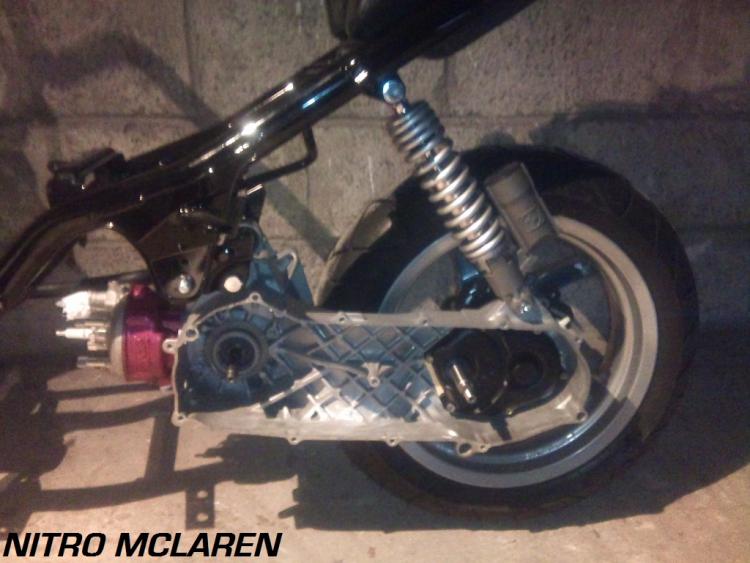

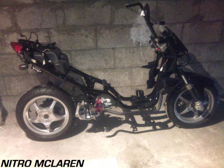

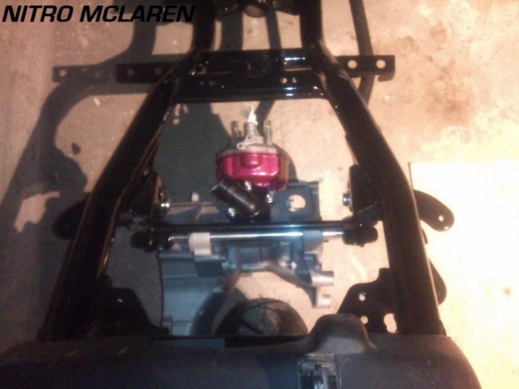

S1629 Posté(e) le 28 juin 2014 Auteur Signaler Posté(e) le 28 juin 2014 Vendredi soir, j'ai fini le remontage après la prise de cote du Top rose! Echappement 195°,les latérals 123° et l'arrière 122°) Et aujourd'hui, j'ai enfin remis le gros sur ses roues! J'ai pas pu monté la cale pour la béquille Stage6 car la vis fournie avec est trop courte de 1cm... Demain, je continue un peu...
lapin Posté(e) le 29 juin 2014 Signaler Posté(e) le 29 juin 2014 Jolie ça commence a prendre forme et vie

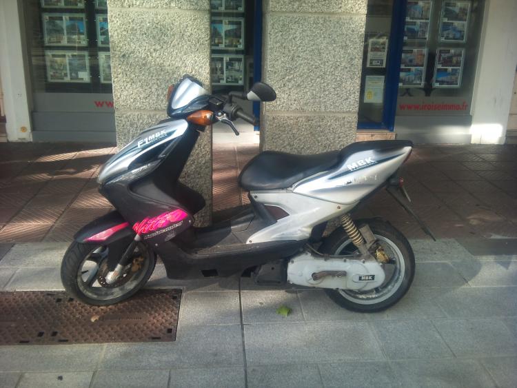

S1629 Posté(e) le 30 juin 2014 Auteur Signaler Posté(e) le 30 juin 2014 Je pense pas remonter les carénages de suite car je pense que suite montage du pot fait sur-mesure... On fera des test de réglage sur banc! A voir! Sinon samedi soir je me suis retrouvé face à ceci sur la place de la mairie de mon bled! J'étais sur le cul! Il était très malade! Rouille et défoncé de partout! J'avais pas besoin d'allé si loin pour aller chercher le mien! Il y en avait un par chez moi! ;-)

lapin Posté(e) le 1 juillet 2014 Signaler Posté(e) le 1 juillet 2014 (modifié) Un qui prend pas soins de son engin sa ce voit vue l état Moi j'ai fait une affaire un jeune avait compteur SAS neuf et couvre guidon neuf pour 40 euro :) :) et ma donne cdi neuf pour sas ( il ne sais même pa la valeur de ces produit moi rien dit ) Modifié le 1 juillet 2014 par lapin
tyra2950 Posté(e) le 1 juillet 2014 Signaler Posté(e) le 1 juillet 2014 http://www.leboncoin.fr/motos/678525320.htm?ca=6_s rocket f1 assistance bleu ^^
S1629 Posté(e) le 1 juillet 2014 Auteur Signaler Posté(e) le 1 juillet 2014 Lapin: Ah cool pour toi! Une affaire quoi... Tyra2950: Ca existe pas... il a collé les autocs sur une série normal... 1

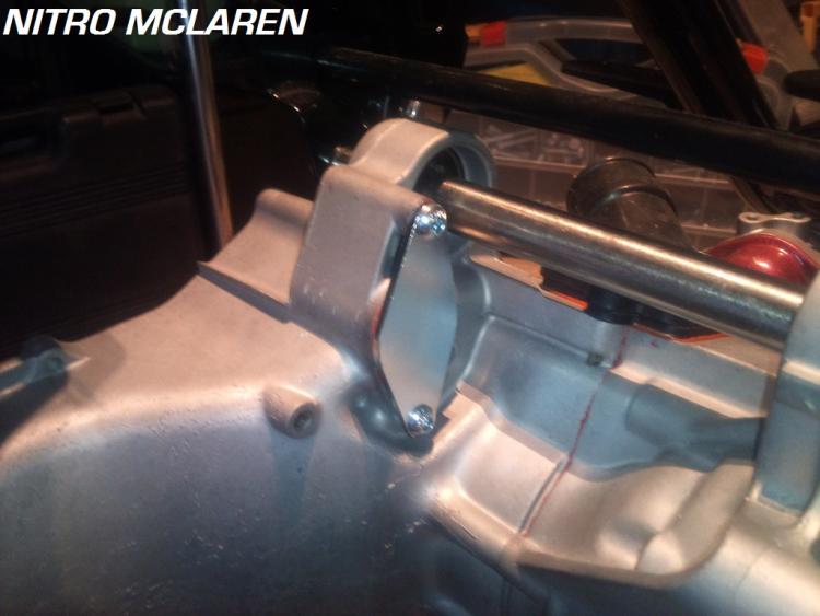

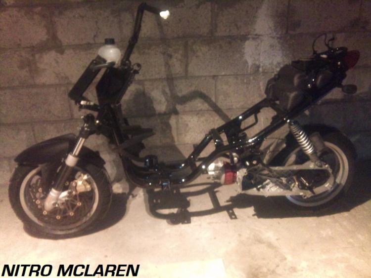

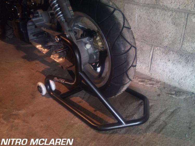

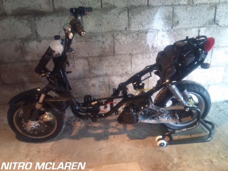

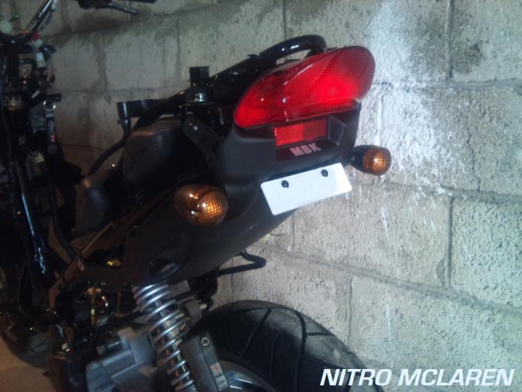

S1629 Posté(e) le 27 juillet 2014 Auteur Signaler Posté(e) le 27 juillet 2014 Bonsoir à tous! J'ai un peu avancé le gros. Tout d'abord monté le cache démarreur Easyboost. Euh! Que dire... Une vrai daube ce truc! Mal conçu le joint fournie avec est impossible à posé donc pate à joint et une marque que j'approfondirais pas je pense... Un pote m'a trouvé une BTR M8*70 donc j'ai pu monté la bague pour la béquille Stage6! Ah enfin c'est plus facile pour bosser dessus! J'ai commencé le remontage du guidon mais oublié plein de truc et vu qu'on est dimanche dur d'aller chercher! MDR J'ai aussi monté le carburateur et la boîte à air d'origine Quelqu'un du forum m'avait donné une adresse sur le net pour des plaques immat personnalisé mpadeco.com Vous pouvez y allé les yeux fermés! Très sérieux, plaque de très bonne qualité, prix honnête, arrivé à la maison en 48h Vivement mardi, que je fonce acheté ce qui me manque!

Warrick Posté(e) le 27 juillet 2014 Signaler Posté(e) le 27 juillet 2014 Il est vraiment superbe une petite question tu la repeins ton amortisseur ou il est neuf ?
S1629 Posté(e) le 27 juillet 2014 Auteur Signaler Posté(e) le 27 juillet 2014 J'espère le finir pour Noel! Mais actuellement, il faut finir au plus vite pour le mettre en route... Pour le pot c'est en cours et en gros faudrait qu'il soit près à démarrer pour septembre afin de le roder et le passer au banc pour valider le pot... Le variateur est en commande, coupleur et embrayage c'est en stock chez mécano et l'allumage je sais pas que faire car j'aurai aimé monté un rotor interne mais le collègue me dit de monter un Millenium avec le digimax... Et moi j'aurai bien testé le Doppler! Vous en pensez quoi? Le ressort de l'amortisseurs a été repeint mais le reste nettoyé propre... ;-)
