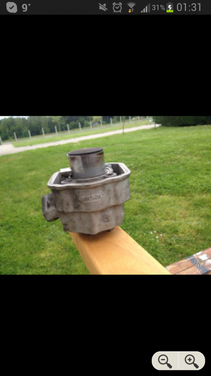

ApriliaRs2012 Posté(e) le 20 mai 2013 Signaler Posté(e) le 20 mai 2013 Salut à tous voilà j'ai trouver un kit 70 airsal euro 3 pour ma rs 50 de 2010 Et j aurais quelques questions à vous posez ;) Déjà le Monsieur a qui je doit l'acheter ma dit que il y a une trace de chauffe sur le piston mais le cylindre n à la rien et que le segment et neuf Après je compte passer mon carburateur 17.5 en 19 DO j'ai mon pot Scr corse sm crome est ce suffisant ?? Et je voudrais enlever la pompe à huile et tourner au mélange à 3 % c'est suffisant Je vous remercie ;)
0 ApriliaRs2012 Posté(e) le 20 mai 2013 Auteur Signaler Posté(e) le 20 mai 2013 Voici la trace de chauffe est ce grave ??.

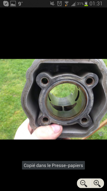

0 ApriliaRs2012 Posté(e) le 20 mai 2013 Auteur Signaler Posté(e) le 20 mai 2013 Voici l'intérieur du cylindre veuillez m'excuser pour les 3 poste d'un coup je suis sur mon téléphone et je doit faire un poste pour chaque photo
0 Ced_72340 Posté(e) le 21 mai 2013 Signaler Posté(e) le 21 mai 2013 Met un nouveau piston ce serait mieux et sa repartira impeccable car le cylindre a l'air nickel ;)

0 Pauly Posté(e) le 21 mai 2013 Signaler Posté(e) le 21 mai 2013 (modifié) +1 pour le nouveau piston, petit rodage de 50 kilomètres et ce sera parfait. Pour le pot ça passera mais c'est pas le top non plus. Le mieux serait un metrakit sp3 ou un scr handmade Edit: Concernant le carburateur un 21 sera optimal! Modifié le 21 mai 2013 par xP2αul

0 ApriliaRs2012 Posté(e) le 8 juin 2013 Auteur Signaler Posté(e) le 8 juin 2013 voilà le cylindre que pensez vous de la trace ?? Ça tourne avec un piston neuf ou poubelle le cylindre ?
0 Bubulle Posté(e) le 9 juin 2013 Signaler Posté(e) le 9 juin 2013 ça a bien chauffé mais ça à l'air bon oui, regardes si tu sens une trace avec le doigt mais ça m'a l'air bon
0 ApriliaRs2012 Posté(e) le 9 juin 2013 Auteur Signaler Posté(e) le 9 juin 2013 Merci pour ta réponse :) je le sens mais a peine il faut vraiment être attentif ce doit ce jouer au millième ;)
0 Bubulle Posté(e) le 9 juin 2013 Signaler Posté(e) le 9 juin 2013 Donc un petit coup de papier à poncer p1000 et tu peux considérer ton cylindre comme neuf ;)
0 ApriliaRs2012 Posté(e) le 9 juin 2013 Auteur Signaler Posté(e) le 9 juin 2013 Okk merci mais pour le papier de vert c'est dans le cylindre de gauche à droite ou de haut en bas ?? Le traitement nikasil ne risque rien ? Merci et bonne soirée
0 Bubulle Posté(e) le 10 juin 2013 Signaler Posté(e) le 10 juin 2013 Il te faut un papier hyper fin ( p1000 environs ) du papier à poncer " à l'eau " surtout et en faisant ça tu ne risques rien Il faut suivre les traces d'usinage de préférence à savoir un peu en diagonale ;)
0 ApriliaRs2012 Posté(e) le 10 juin 2013 Auteur Signaler Posté(e) le 10 juin 2013 Ahah okk merci :). Tu penses que si je pl se le vieux piston, je peux faire revenir la trace de chauffe
