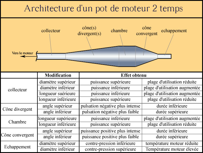

flostunt76 Posté(e) le 8 août 2015 Auteur Signaler Posté(e) le 8 août 2015 lol , j'en 2 , c'est pas si rare . le 2 em le mec le vendeur le vendait pour un for race , comme quoi des fois , ta vue sur lbc pour le st6 r 1400 à 35 euros ? ça c'est un pot racing !si ça peut t'aidé a choisir le bon pot, celuis qui convient le mieux a ton style de conduite , c'est assé intérèssant ok merci jimmy le top serai le polini evo comme ta mais jen trouve pas sur lbc oui je les vue le r1400 ça me parait bizarre

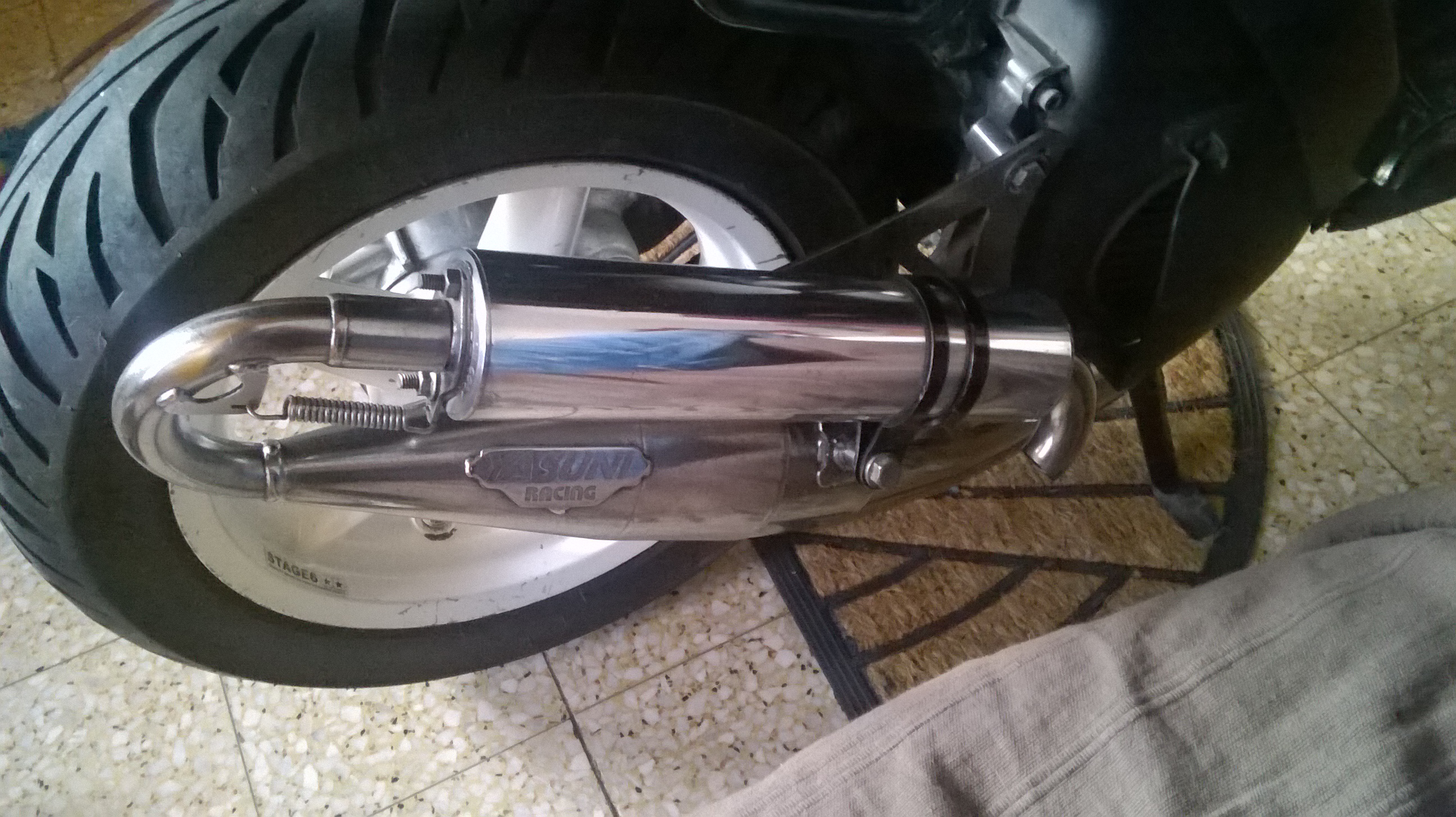

tomMpower Posté(e) le 8 août 2015 Signaler Posté(e) le 8 août 2015 c'est possible de faire ça avec un c16? Type chrome quoi Oui! regarde mon yasun R faut la volonté! et surtout de l'entretenir.... 1

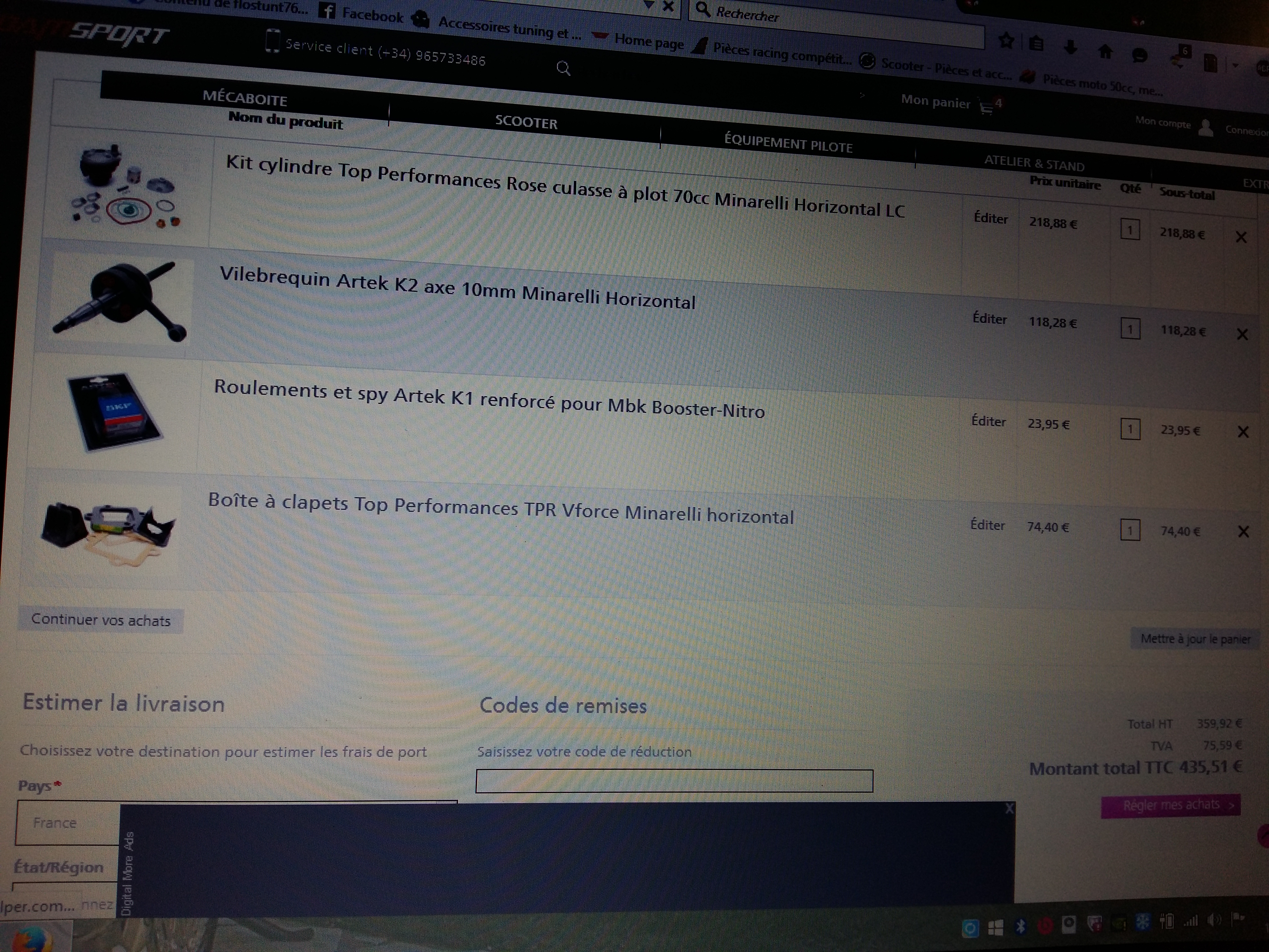

flostunt76 Posté(e) le 16 août 2015 Auteur Signaler Posté(e) le 16 août 2015 (modifié) bon pour commencer il sera plus en vertical mais horizontale donc un stuntro que jespère commencer et le finir car j avais commencer a en faire mais j avais arrèter un cause des moyen et une autre raison donc la je me relance dans le projet stuntro mais avec une configuration plus soft que le évo 3 et surtout un peu moins chère donc voici la configuration penser:70 top rose due plus culasse a plotvilebrequin artek k2boîte a clapet TPR vforcecale et pipe Stage6 carburateur ver l arrièrecarburateur de 19 dellerto black edition (pour commencer) j'aivariateur Stage6 rt j'aicourroie malossi belt (pour commencer) j'aiembayage sx86 j'aicorrecteur origine (pour commencer) j'airessort rouge malossicloche belt Stage6 (pour commencer) j'aipot 2win ou polini for race 4allumage origine (pour commencer) j'aivoilà avis Modifié le 16 août 2015 par flostunt76

flostunt76 Posté(e) le 16 août 2015 Auteur Signaler Posté(e) le 16 août 2015 Les deux commande sont déjà prêtese sont les 2 commande principale tout le reste je les appart le pot donc maintenant il y a plus qua vendre le Trekker et le moteur en 70 most 1
