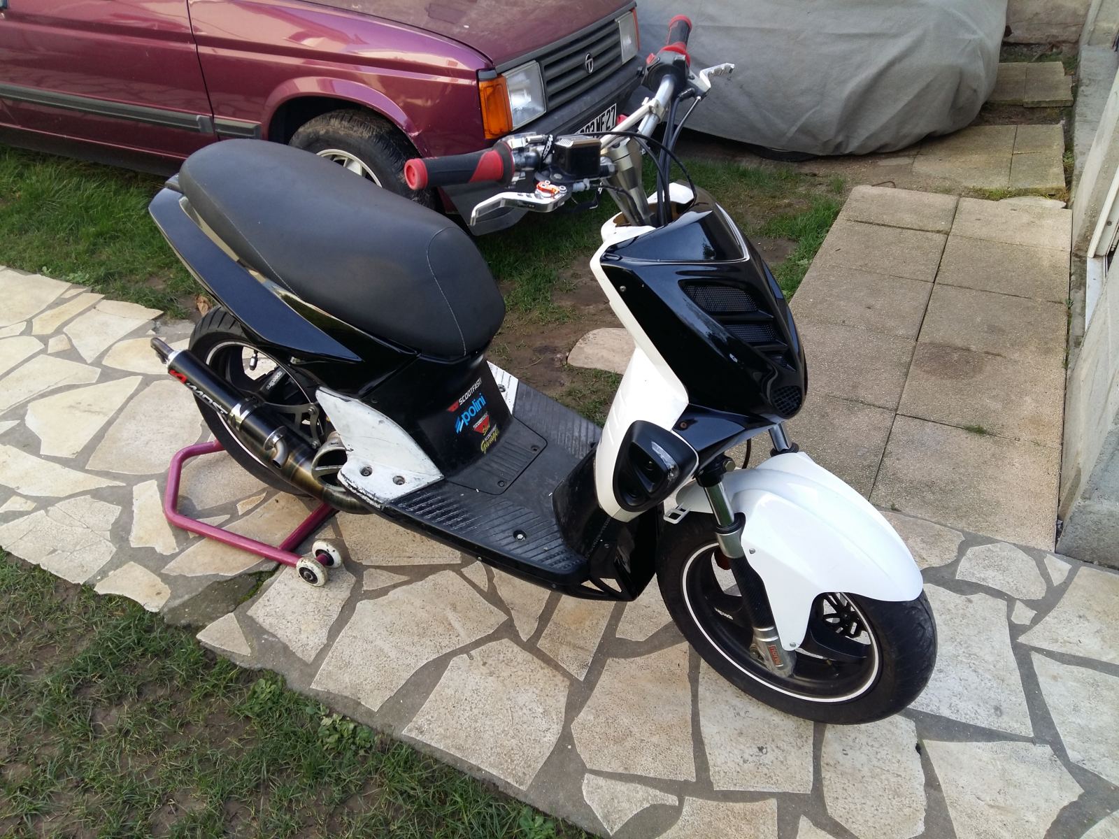

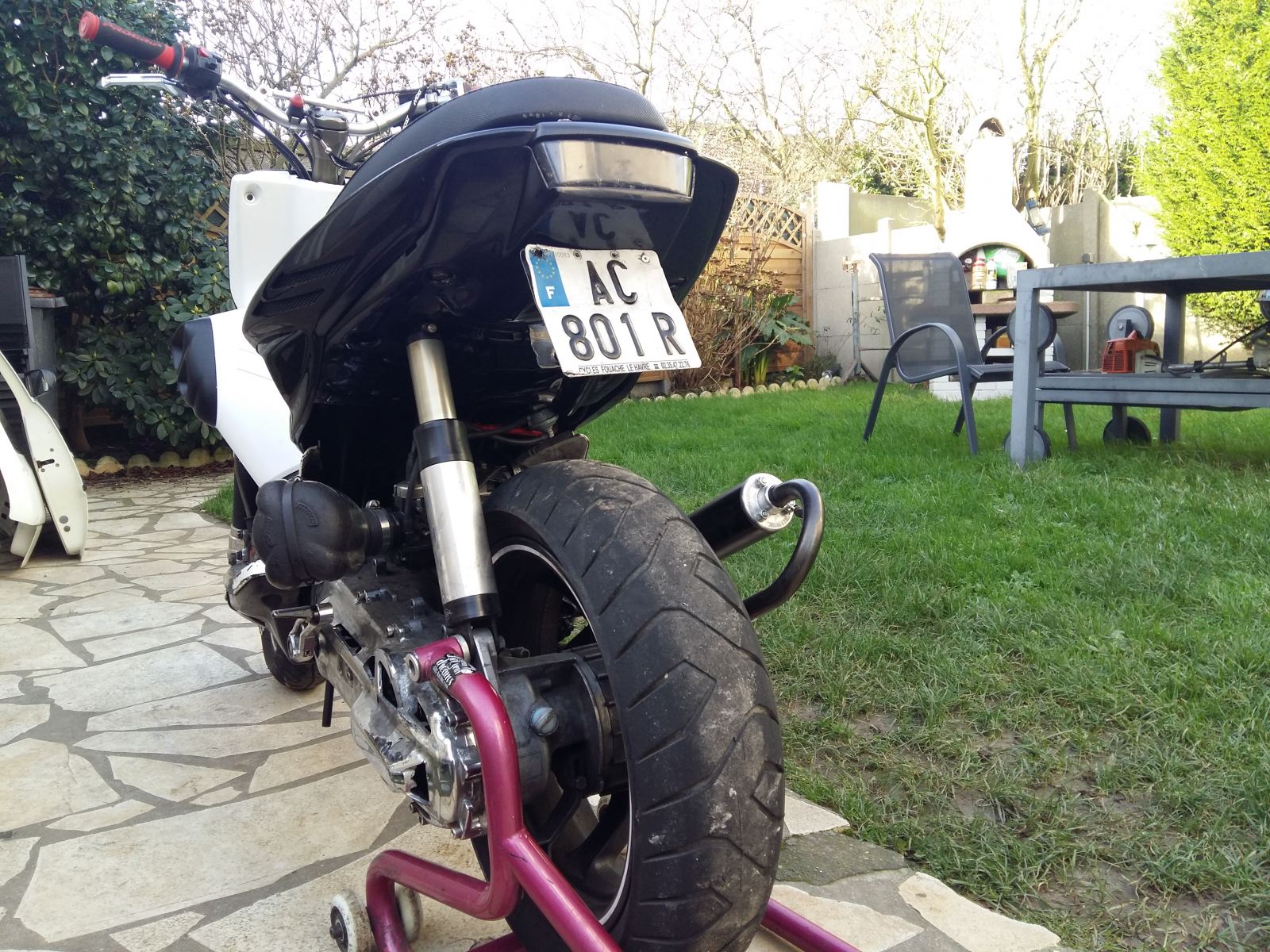

flostunt76 Posté(e) le 25 décembre 2015 Auteur Signaler Posté(e) le 25 décembre 2015 il y a 26 minutes, tomMpower a dit : Y faudrait un tablier noire. t'inquiète tout est dans le panier mxs près a être commander 1
Ti-Paco972 Posté(e) le 26 décembre 2015 Signaler Posté(e) le 26 décembre 2015 Salut, Pourrais tu mettre des vidéos du scoot ? Cela fait un moment que je n'ai pas suivi ton projet et bien des pages sont passées depuis (142...) J'ai tout de même essayé de suivre la progression comme j'ai pu... J'attends la suite et des vidéos, bon travail !
tomMpower Posté(e) le 26 décembre 2015 Signaler Posté(e) le 26 décembre 2015 C'est vrai on n'a pas encore eu de vidéo avec le pot Most lol .

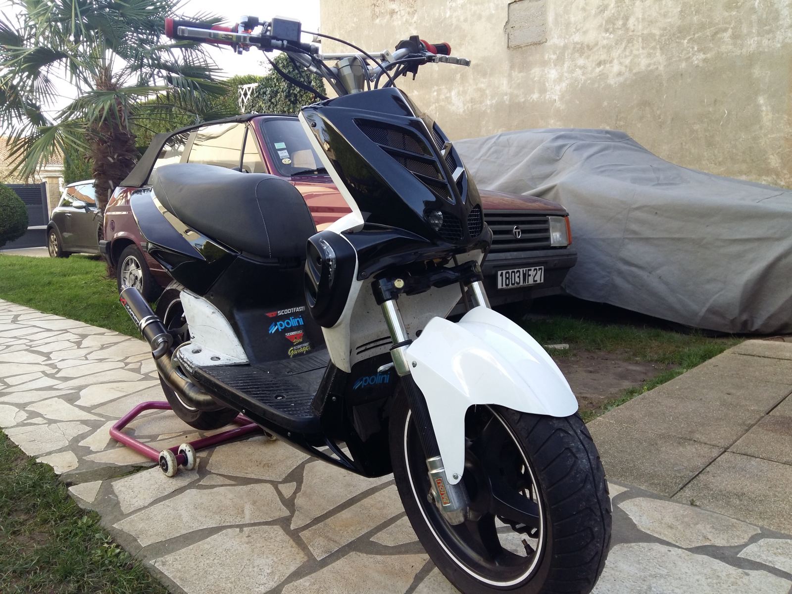

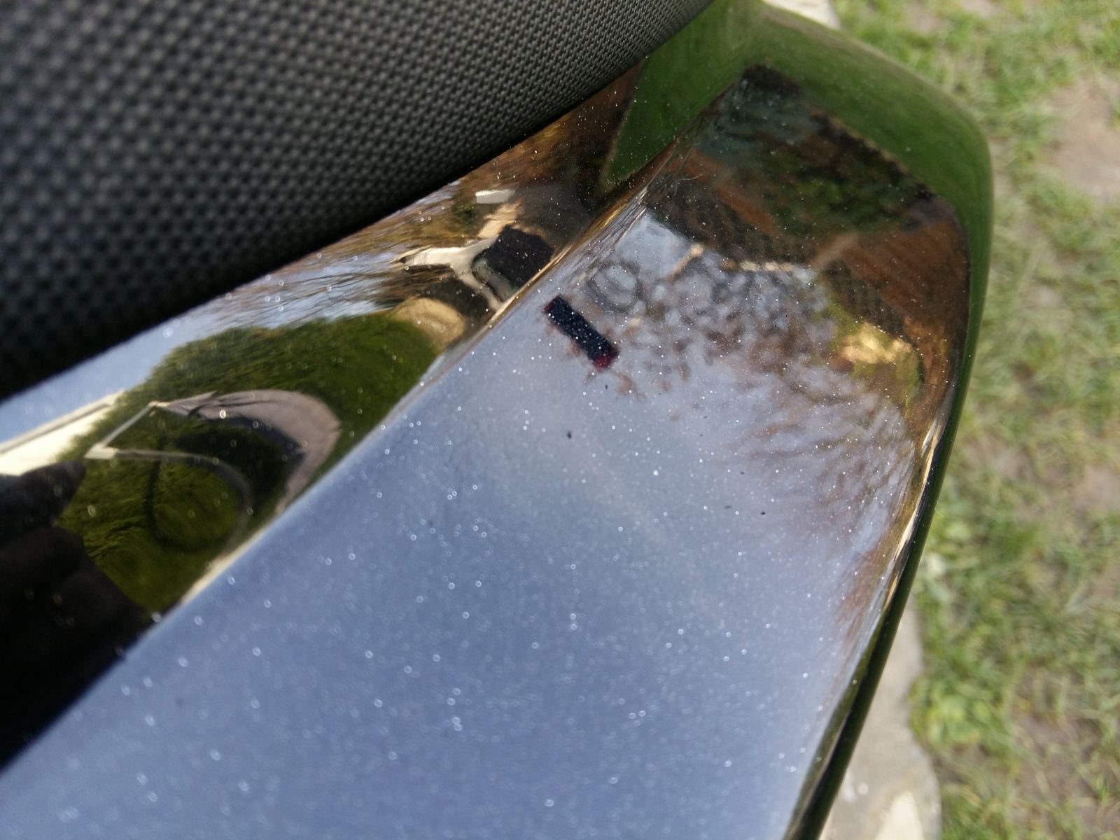

mat881 Posté(e) le 26 décembre 2015 Signaler Posté(e) le 26 décembre 2015 T'as remarquer une grande différence quand t'as monté le correcteur Polini Evo ? Propre la peinture

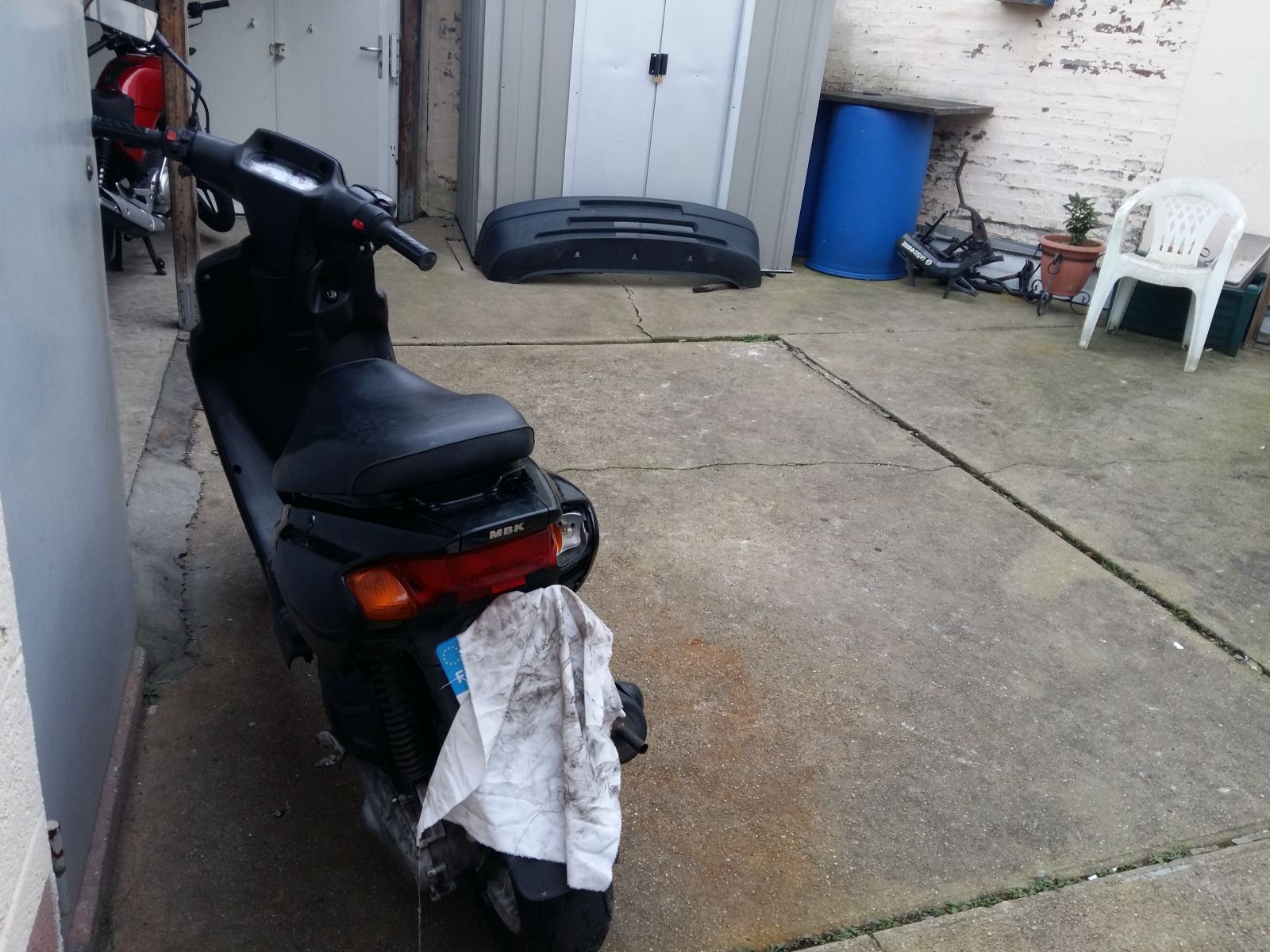

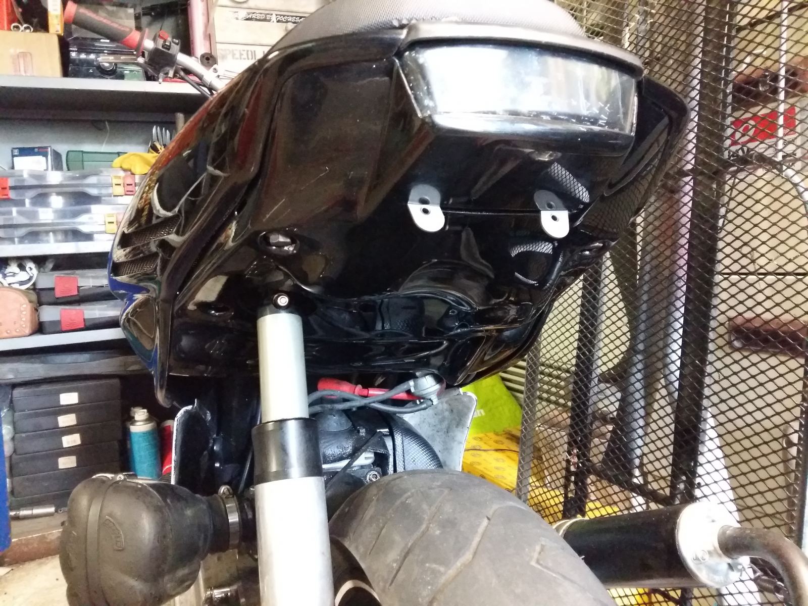

flostunt76 Posté(e) le 26 décembre 2015 Auteur Signaler Posté(e) le 26 décembre 2015 il y a 6 heures, Ti-Paco972 a dit : Salut, Pourrais tu mettre des vidéos du scoot ? Cela fait un moment que je n'ai pas suivi ton projet et bien des pages sont passées depuis (142...) J'ai tout de même essayé de suivre la progression comme j'ai pu... J'attends la suite et des vidéos, bon travail ! Salut Oui t'inquiète je vais bientôt en remettre en j'en est plus fait car ma go pro était en réparation merci ça fait plaisir il y a 3 heures, tomMpower a dit : C'est vrai on n'a pas encore eu de vidéo avec le pot Most lol . t'inquiète Bientôt ça va reprendre il y a 1 heure, mat881 a dit : T'as remarquer une grande différence quand t'as monté le correcteur Polini Evo ? Propre la peinture Non pas temps que sa c plus avec le pot most que j'ai vue la diff Merci Bon met carénage sont monter 3

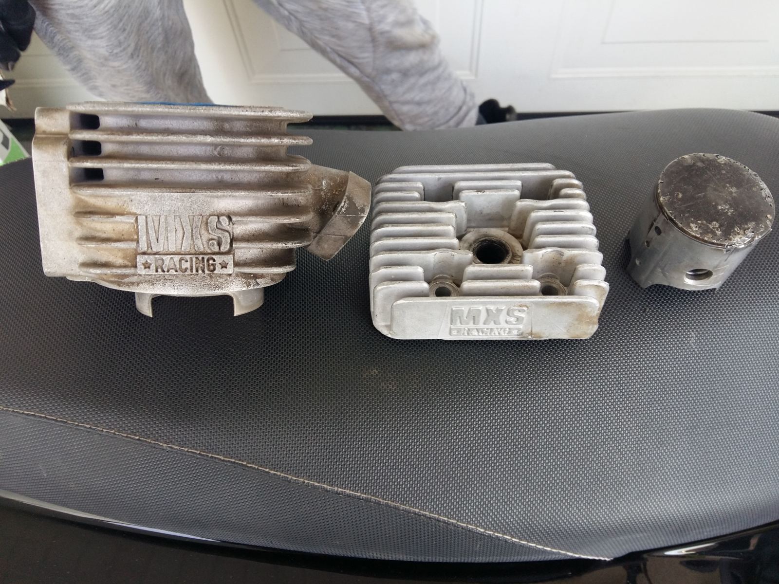

flostunt76 Posté(e) le 27 décembre 2015 Auteur Signaler Posté(e) le 27 décembre 2015 Slt tout le monde Bon voici mon nouveau casque après le Roof Un shark raw et le mec a qui j'ai acheté le casque ma donner sa Un 70 mxs racing serrer et des carénage de 85 yz j'ai fait une bonne affaire je suis content 1
tomMpower Posté(e) le 27 décembre 2015 Signaler Posté(e) le 27 décembre 2015 Le kit et mort aussi ,belle affaire les carénage yz...! .
flostunt76 Posté(e) le 27 décembre 2015 Auteur Signaler Posté(e) le 27 décembre 2015 il y a 6 heures, tomMpower a dit : Le kit et mort aussi ,belle affaire les carénage yz...! . Non je v le faire réaliser oui je suis content

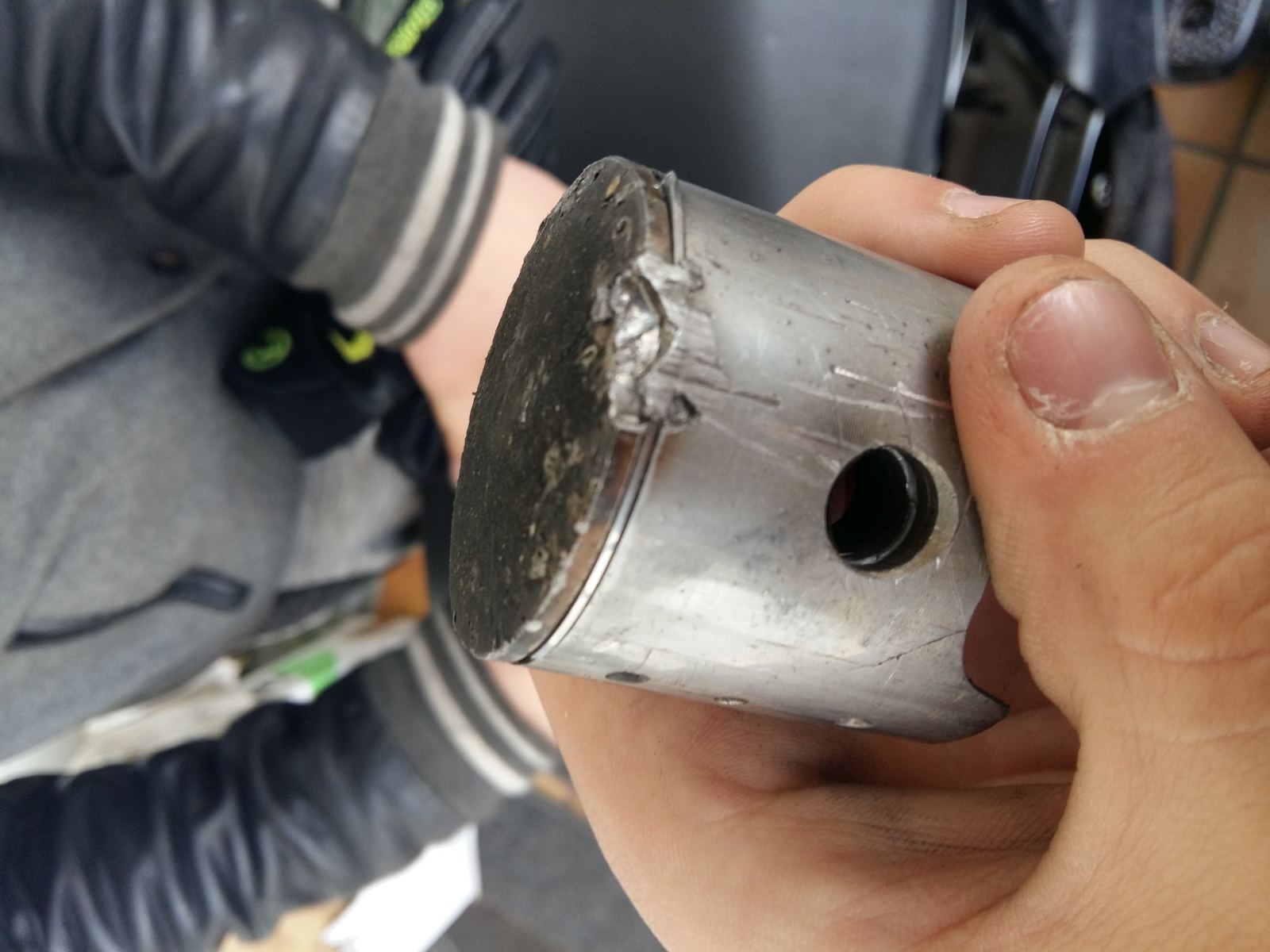

mat881 Posté(e) le 27 décembre 2015 Signaler Posté(e) le 27 décembre 2015 (modifié) il y a 23 minutes, flostunt76 a dit : Non je v le faire réaliser oui je suis content J'avais regarder les tarif ça coute limite plus chère de le refaire que d'en racheter un Modifié le 27 décembre 2015 par mat881 1
flostunt76 Posté(e) le 27 décembre 2015 Auteur Signaler Posté(e) le 27 décembre 2015 il y a 4 minutes, mat881 a dit : J'avais regarder les tarif ça coute limite plus chère de le refaire que d'en racheter un Ah bon aussi chère que sa

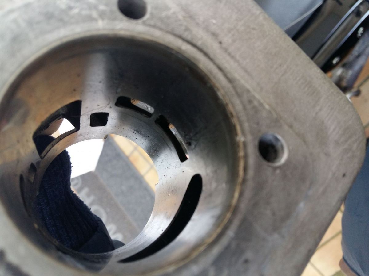

mat881 Posté(e) le 27 décembre 2015 Signaler Posté(e) le 27 décembre 2015 À l'instant, flostunt76 a dit : Ah bon aussi chère que sa Déjà un nikasil a refaire sur un 70cc c'est autour de 150 sachant qu'il y a un apport d'alu à faire vu la profondeur de la rayure tu rajoute au moins 80€. Sur une cross ça vaut le coup, on change rarement le cylindre mais sur un petit 70 c'est pas rentable, après tu peux essayer de te renseigner des tarif par chez toi 1
tomMpower Posté(e) le 27 décembre 2015 Signaler Posté(e) le 27 décembre 2015 Matt a raison .... Sur un cross c'est rentable les cylindre sont très chère! en neuf mais la sa te coûteras aussi chère que un neuf enfin essaie !

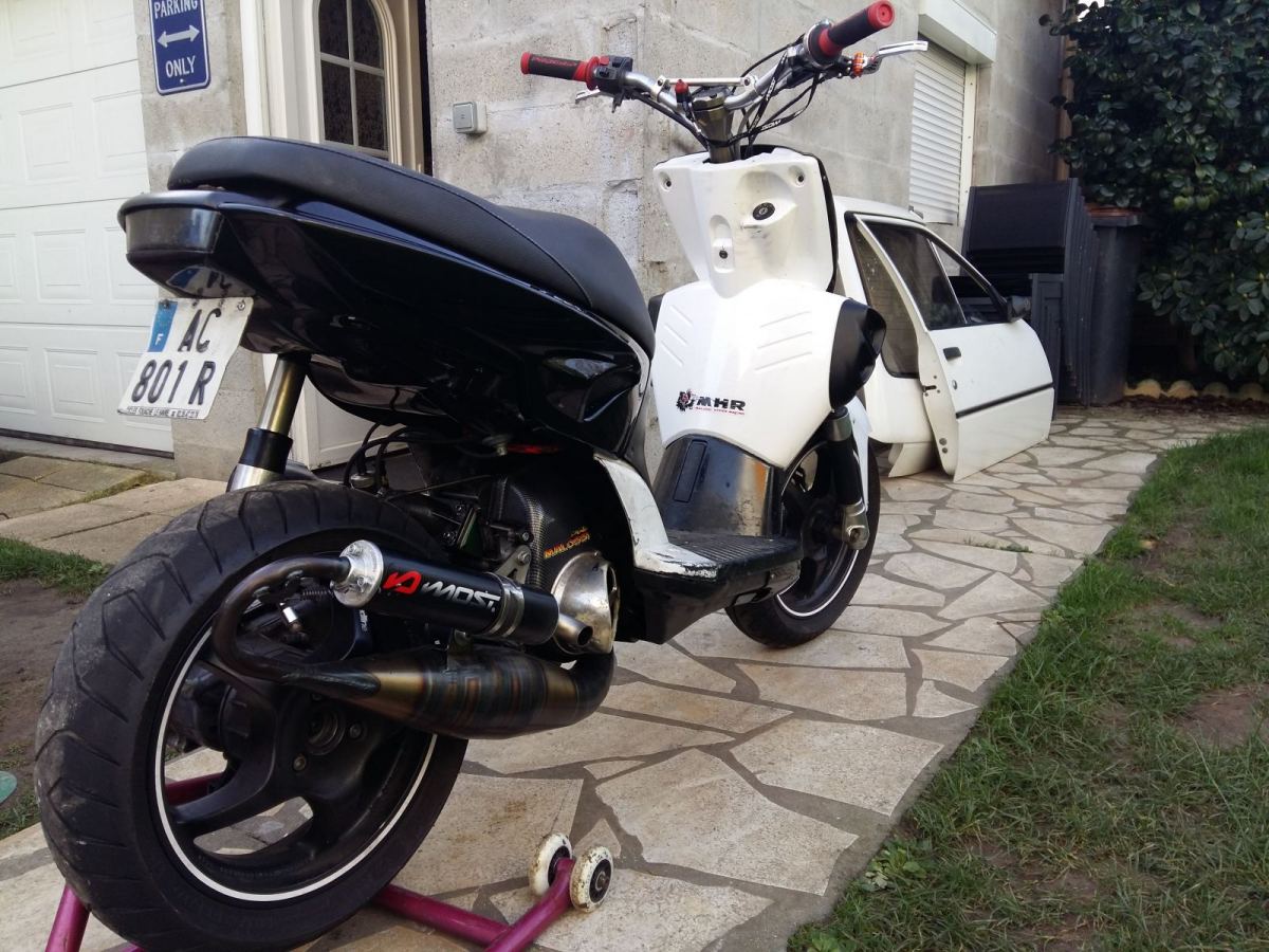

jimmy@ Posté(e) le 27 décembre 2015 Signaler Posté(e) le 27 décembre 2015 (modifié) sympa le changement de couleur , c'est radicale du blanc au noir ! le cylindre mxs est dead , la trace est trop profonde , sur les kit alu c'est pas que un realesage il remete du nickasil , tu l'envois chez airsal avec un piston neuf , ça te coutera environ 120/130 eu ,sans les port allé/retour (c'est en espagne) juste pour le cylindre. sur lbc y'en a a 50/80 eu ...on fait cegenre d'operation sur un cylindre qui en vaut la peine ,genre un 2 fast à 500 eu . Modifié le 27 décembre 2015 par jimmy10 1
flostunt76 Posté(e) le 27 décembre 2015 Auteur Signaler Posté(e) le 27 décembre 2015 il y a 41 minutes, mat881 a dit : Déjà un nikasil a refaire sur un 70cc c'est autour de 150 sachant qu'il y a un apport d'alu à faire vu la profondeur de la rayure tu rajoute au moins 80€. Sur une cross ça vaut le coup, on change rarement le cylindre mais sur un petit 70 c'est pas rentable, après tu peux essayer de te renseigner des tarif par chez toi Ah ouais quand même je v voir il y a 42 minutes, tomMpower a dit : Matt a raison .... Sur un cross c'est rentable les cylindre sont très chère! en neuf mais la sa te coûteras aussi chère que un neuf enfin essaie ! Ouais c sur il y a 19 minutes, jimmy10 a dit : sympa le changement de couleur , c'est radicale du blanc au noir ! le cylindre mxs est dead , la trace est trop profonde , sur les kit alu c'est pas que un realesage il remete du nickasil , tu l'envois chez airsal avec un piston neuf , ça te coutera environ 120/130 eu ,sans les port allé/retour (c'est en espagne) juste pour le cylindre. sur lbc y'en a a 50/80 eu ...on fait cegenre d'operation sur un cylindre qui en vaut la peine ,genre un 2 fast à 500 eu . Oui j adore je v voir

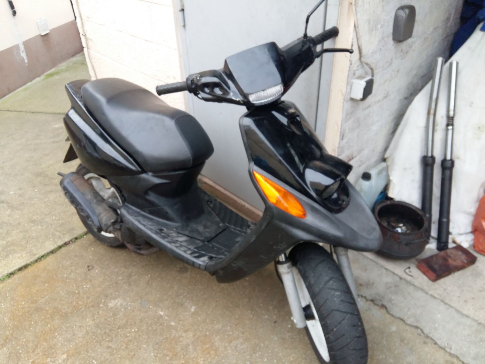

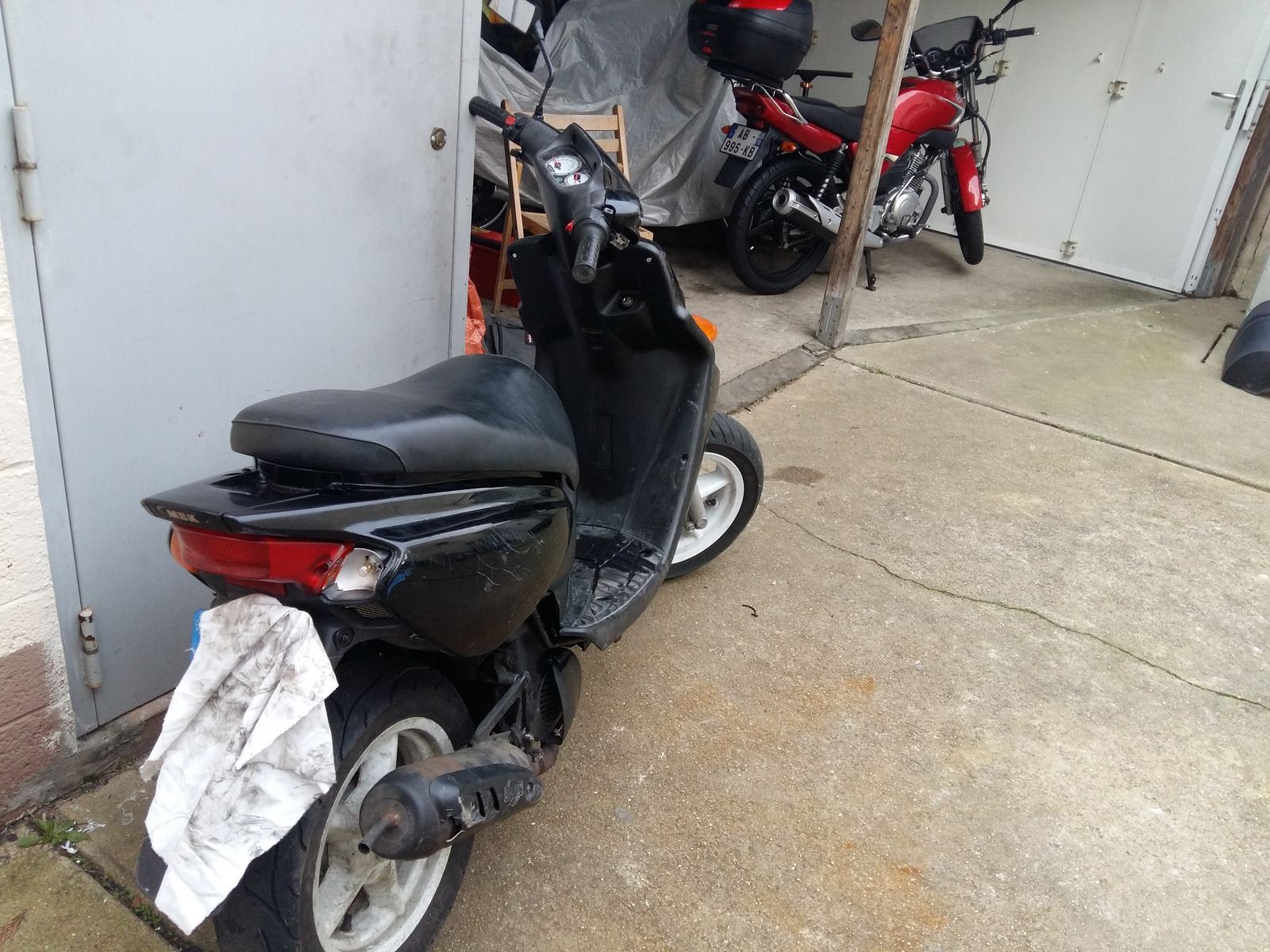

flostunt76 Posté(e) le 28 décembre 2015 Auteur Signaler Posté(e) le 28 décembre 2015 Slt tout le monde Bon un pti nouveau et arriver a la maison un rocket de 1995 que j'ai acheté 200e car il démarrer et caler donc je les ramener cher moi et je savait cetai koi le problèmes donc je démonté la boîte a kick et comme je pensai les mec on remonter le variateur met on oublier le pti canon qui a derrière la poulie de démarreur électrique Donc quand je kicker c était dur car tout tourner donc quand il démarrer il caler car sa forcer donc j'ai remis le canon et il tourne nickel bon place au photo bon il y a 2 3 truc à faire en esthétique mais bon je trouve qu il est propre 2

tomMpower Posté(e) le 28 décembre 2015 Signaler Posté(e) le 28 décembre 2015 Très bonne affaire ! Un bon nettoyage des jante , un coup de peinture haute température sur le pot hop nickel!
jimmy@ Posté(e) le 28 décembre 2015 Signaler Posté(e) le 28 décembre 2015 très bonne affaire , un coup de peinture noir sur le pot , un lavage en regle de tout le scoot , une petie revision de routine , et tu le met sur lbc à 500 eu . voir 600 . 1
mat881 Posté(e) le 28 décembre 2015 Signaler Posté(e) le 28 décembre 2015 Sans déconné ou est-ce que vous trouver des scoot comme ça !??? Ca fait 4 mois je cherche en région parisienne y a que des épaves à 400€ sans carte grise, ça me rends dingue Franchement belle affaire c'est exactement ce que je cherche depuis 4 mois 1
flostunt76 Posté(e) le 28 décembre 2015 Auteur Signaler Posté(e) le 28 décembre 2015 il y a 2 heures, nathan 2917 a dit : a bonne affaire tu vas lui faire quoi ? Un bon coup de propre il y a 2 heures, tomMpower a dit : Très bonne affaire ! Un bon nettoyage des jante , un coup de peinture haute température sur le pot hop nickel! Oui je vais lui mettre un bon coup de propre repeindre les carénage et refaire un coup de propre sur le pot il y a une heure, jimmy10 a dit : très bonne affaire , un coup de peinture noir sur le pot , un lavage en regle de tout le scoot , une petie revision de routine , et tu le met sur lbc à 500 eu . voir 600 . Oui une bonne affaire Je vais lui faire un bon coup de propre et en révision la transmis embrayage et courroie neuve la je vais changer la fourche car elle est legerment plier Et je v lui mettre une nouvelle face avant et changer les neiman et ça sera tout À l'instant, mat881 a dit : Sans déconné ou est-ce que vous trouver des scoot comme ça !??? Ca fait 4 mois je cherche en région parisienne y a que des épaves à 400€ sans carte grise, ça me rends dingue Franchement belle affaire c'est exactement ce que je cherche depuis 4 mois J'ai eu un coup de cul nickel et le mec ma donner un 2eme moteur avec et d'autre truc moi aussi je chercher un pti rocket a refaire pour pas chère et puisque le mec avais besoin de tune en urgence bâ la j'ai négocier à fond au début il étai a 350e et je les nego a 200e avec la carte grise bien sur et tout marche dessus niveau électrique même le démarreur électrique marche je suis très content de se pti rocket Matt il y a même un pote a moi il a 4 rocket complet avec carte grise en pièce a remonter donc je vais peut être en avoir un deuxième 2

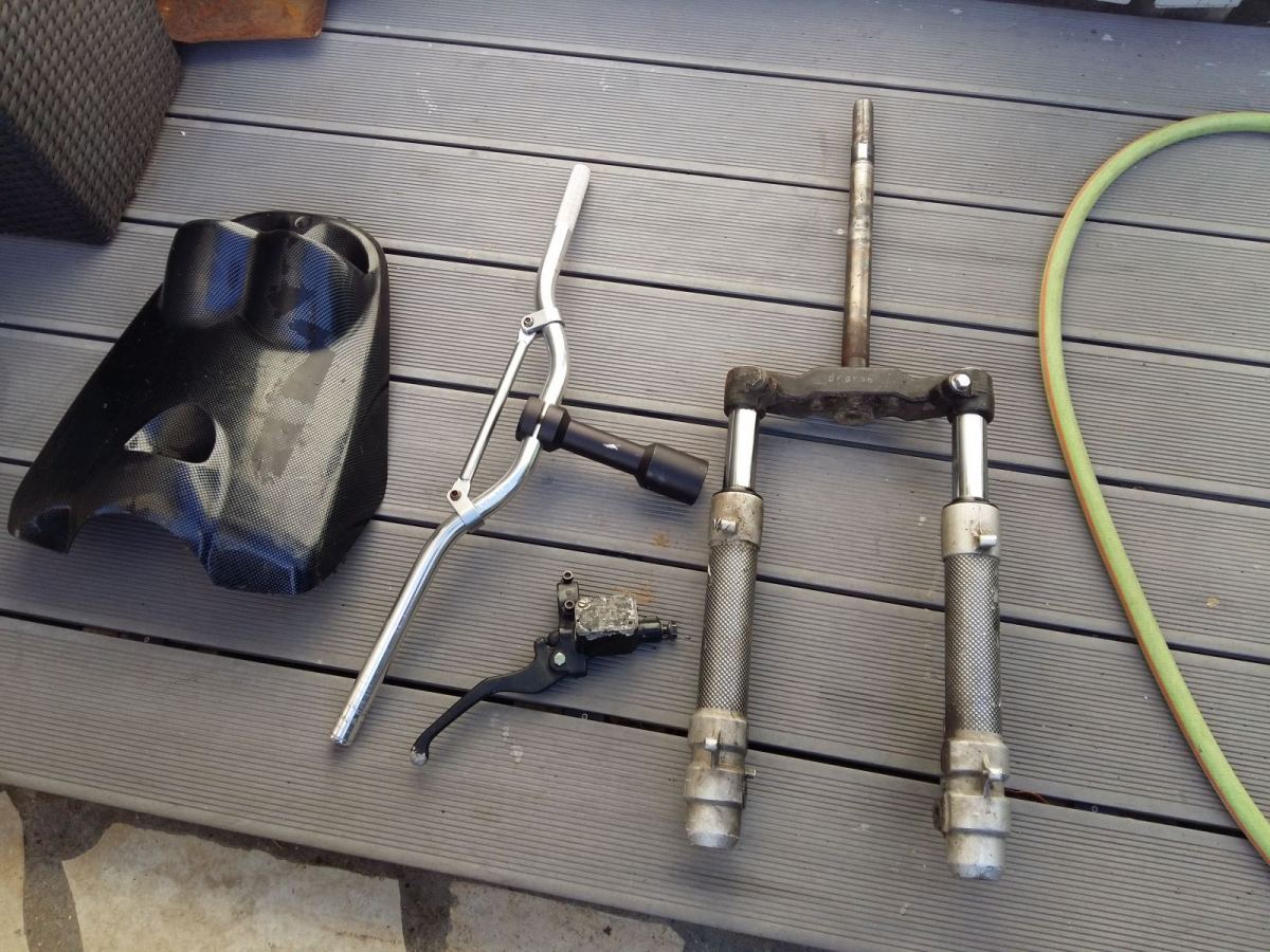

flostunt76 Posté(e) le 29 décembre 2015 Auteur Signaler Posté(e) le 29 décembre 2015 (modifié) Slt tout le monde J'ai acheté une bonne partie des pièce pour refaire rocket pour la modite somme de 35e Modifié le 29 décembre 2015 par flostunt76
mat881 Posté(e) le 29 décembre 2015 Signaler Posté(e) le 29 décembre 2015 Bonne affaire, surtout si la fourche est en bon état
flostunt76 Posté(e) le 29 décembre 2015 Auteur Signaler Posté(e) le 29 décembre 2015 À l'instant, mat881 a dit : Bonne affaire, surtout si la fourche est en bon état Oui elle et nickel et les joint spy aussi
