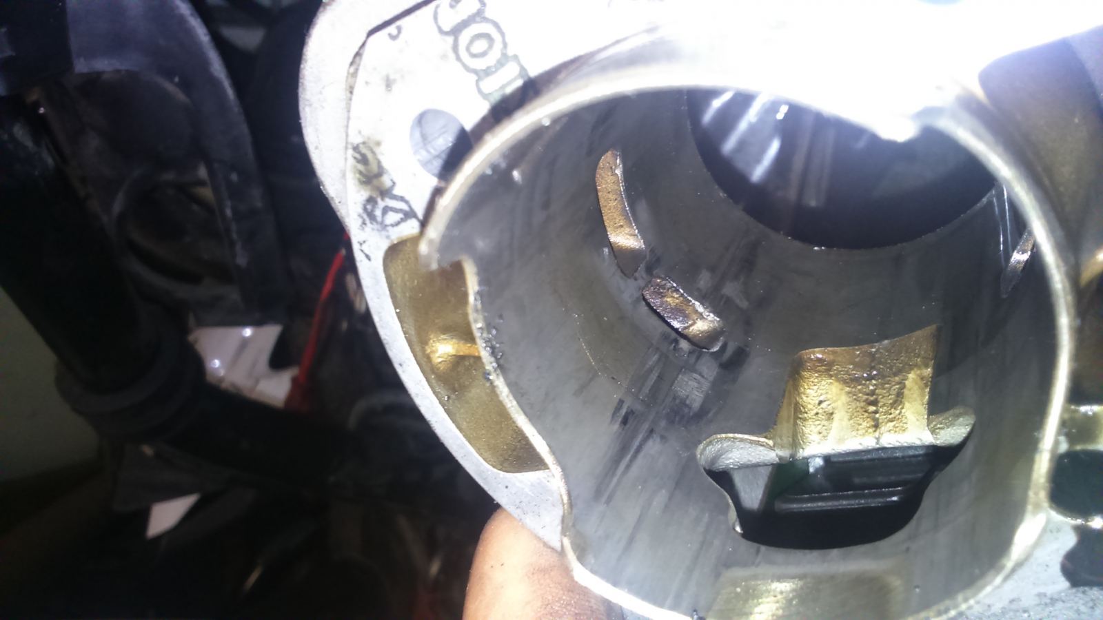

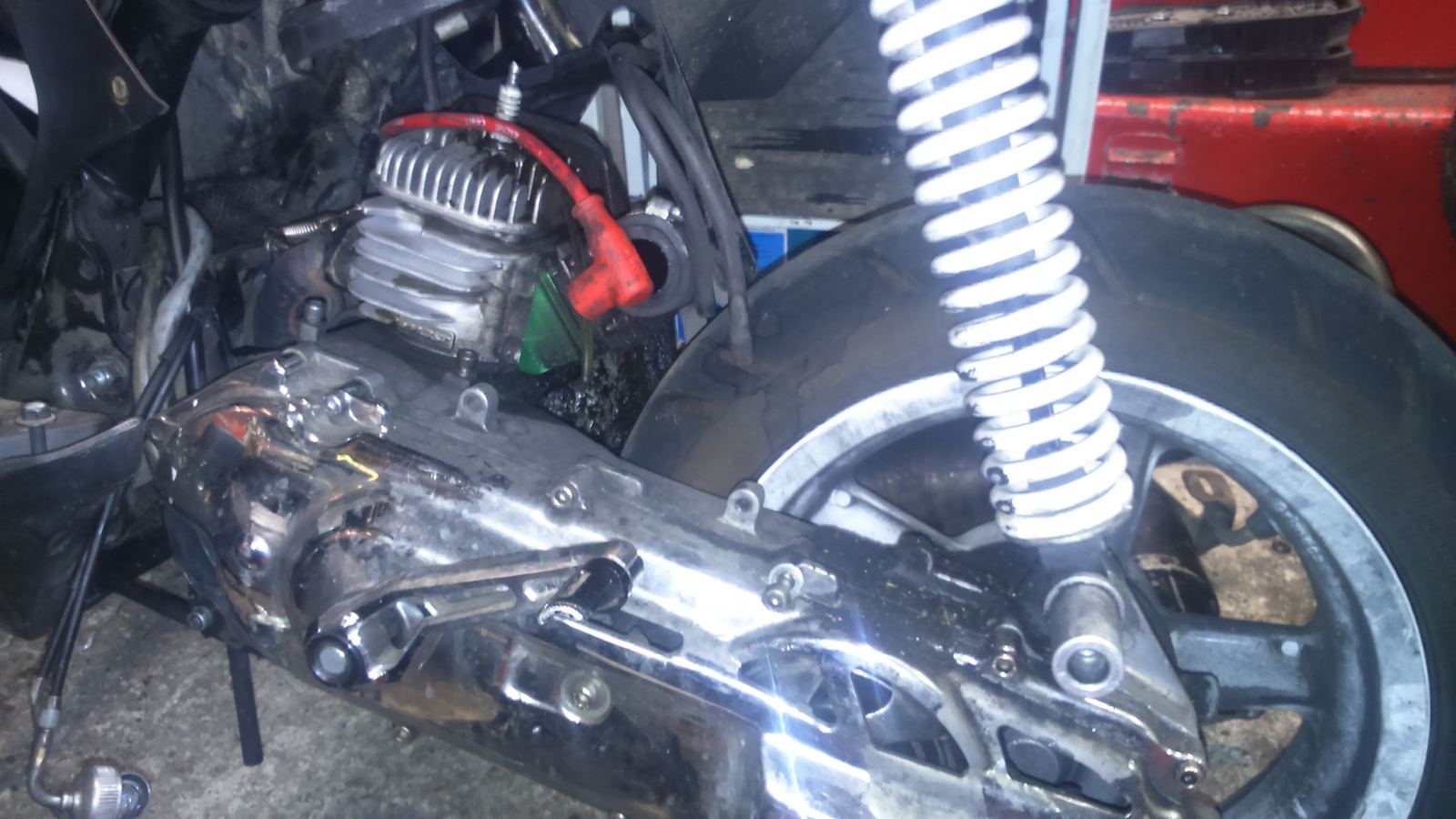

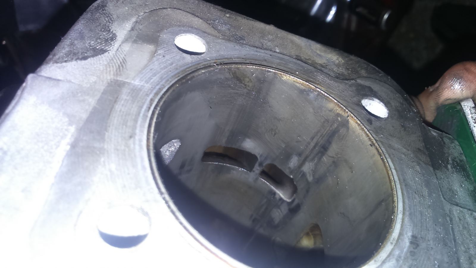

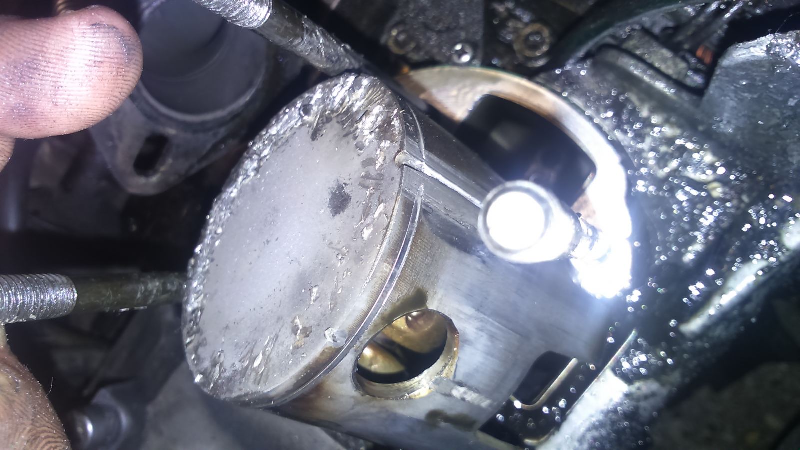

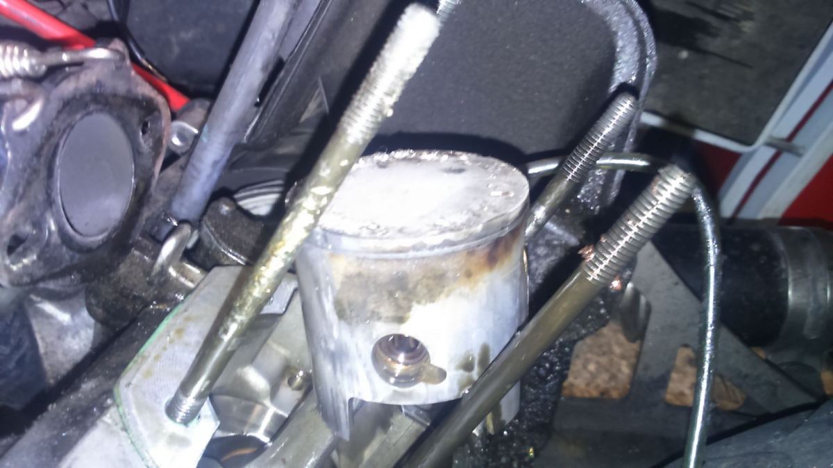

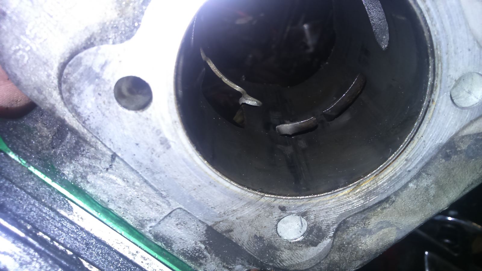

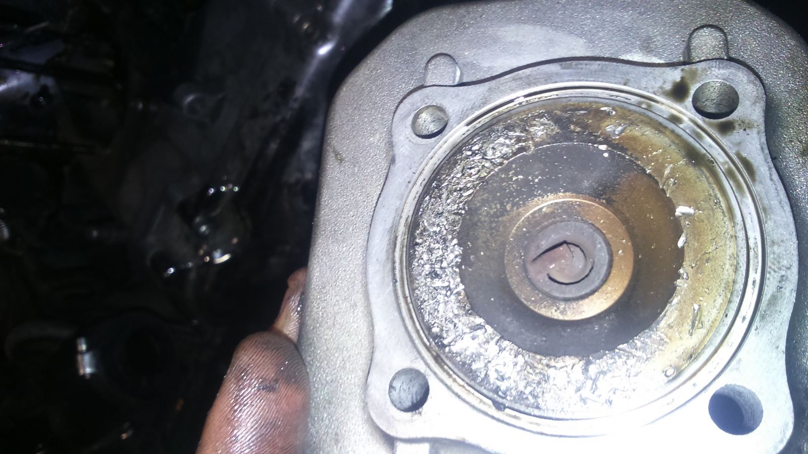

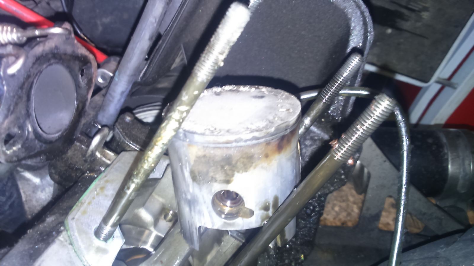

flostunt76 Posté(e) le 12 juillet 2016 Auteur Signaler Posté(e) le 12 juillet 2016 Slt tout le monde Bon ba j'ai une mauvaise nouvelle le 70 most à serrer violent à cause d un circlips de piston qui et partie et cage à aiguille casser donc voilà les photo je suis dégoûter mais je vais refaire le moteur à neuf vilebrequin polini evo et 70 most en neuf Ensuite j'ai remonter un 50 polini qui a serrer aussi donc je crois que ba bien et morte donc j'ai changé de ba moteur et j'ai mis un 70 polini fonte donc le moi prochain une grosse commande et prête 1

tomMpower Posté(e) le 12 juillet 2016 Signaler Posté(e) le 12 juillet 2016 OUF!!! grosse casse ! le cylindre a pas l'air défoncer .
flostunt76 Posté(e) le 13 juillet 2016 Auteur Signaler Posté(e) le 13 juillet 2016 il y a 10 heures, tomMpower a dit : OUF!!! grosse casse ! le cylindre a pas l'air défoncer . oui grosse casse oui le cylindre a une entaille
Invité Posté(e) le 13 juillet 2016 Signaler Posté(e) le 13 juillet 2016 Ouuu ça va male au coeur de voir sa.Le cylindre tu peux faire retraite bon même il te manque le Piston et la culasse. Alors je crois pas que ça va valle coup.Desole pour toi.J'est jamais eu de choose comme ca dans les 18 ans ou je roule en Scoot.Ta pris quoi comme circlips?J'ai fait beaucoup expériance et apressi les Circlips en G de Malossi ou seule de Polini.Pour moi c'est les meilleure circlips,très solide.Chez les Polini ta pas bession de faire attention au montage,mes avec les G si ils sont tordu c'est fini.Une fois qu'il et monte avec les circlips en G, je contrôle tousjour si ils sont assez pression.Avec la paise je le ecarte encore un peu si c'est possible. Bon courage pour le nouveau montage
nathan 2917 Posté(e) le 13 juillet 2016 Signaler Posté(e) le 13 juillet 2016 il y a 31 minutes, deleeh a dit : Ouuu ça va male au coeur de voir sa.Le cylindre tu peux faire retraite bon même il te manque le Piston et la culasse. Alors je crois pas que ça va valle coup.Desole pour toi.J'est jamais eu de choose comme ca dans les 18 ans ou je roule en Scoot.Ta pris quoi comme circlips?J'ai fait beaucoup expériance et apressi les Circlips en G de Malossi ou seule de Polini.Pour moi c'est les meilleure circlips,très solide.Chez les Polini ta pas bession de faire attention au montage,mes avec les G si ils sont tordu c'est fini.Une fois qu'il est monte avec les circlips en G, je contrôle tousjour si ils sont assez pression.Avec la paise je le ecarte encore un peu si c'est possible. Bon courage pour le nouveau montage les meilleur sont ceux en C mais un peu plus dur a mettre

flostunt76 Posté(e) le 13 juillet 2016 Auteur Signaler Posté(e) le 13 juillet 2016 il y a 8 heures, deleeh a dit : Ouuu ça va male au coeur de voir sa.Le cylindre tu peux faire retraite bon même il te manque le Piston et la culasse. Alors je crois pas que ça va valle coup.Desole pour toi.J'est jamais eu de choose comme ca dans les 18 ans ou je roule en Scoot.Ta pris quoi comme circlips?J'ai fait beaucoup expériance et apressi les Circlips en G de Malossi ou seule de Polini.Pour moi c'est les meilleure circlips,très solide.Chez les Polini ta pas bession de faire attention au montage,mes avec les G si ils sont tordu c'est fini.Une fois qu'il est monte avec les circlips en G, je contrôle tousjour si ils sont assez pression.Avec la paise je le ecarte encore un peu si c'est possible. Bon courage pour le nouveau montage J'ai vraiment les boule d avoir serrer j'ai mis des circlips polini je les est bien monter mais bon la ses pas de chance merci il y a 7 heures, nathan 2917 a dit : les meilleur sont ceux en C mais un peu plus dur a mettre Oui ses les prochains que je vais monter
