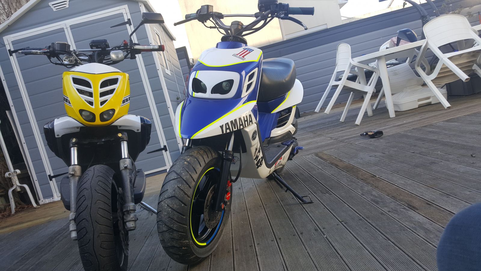

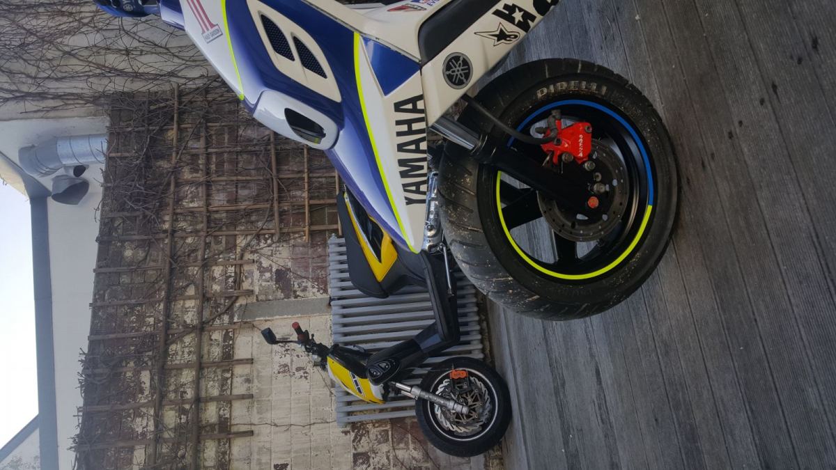

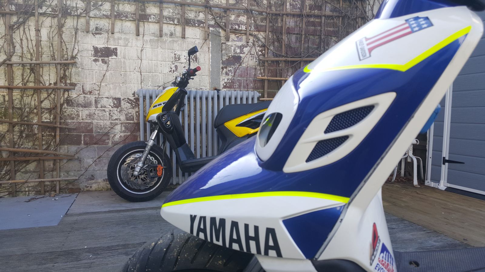

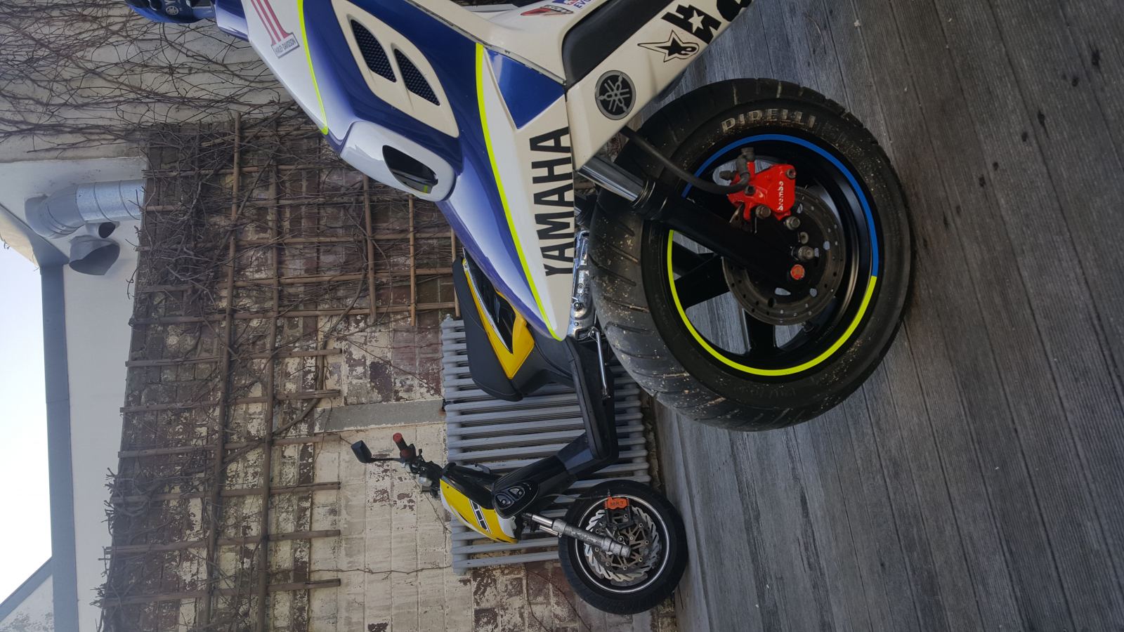

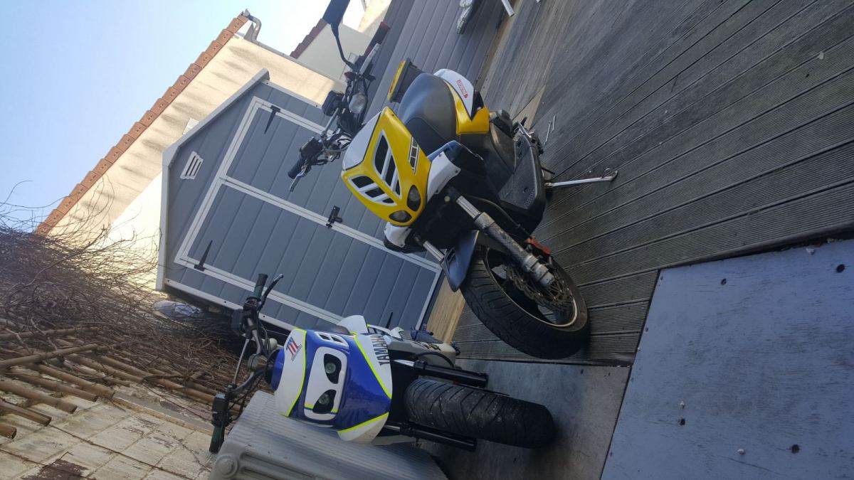

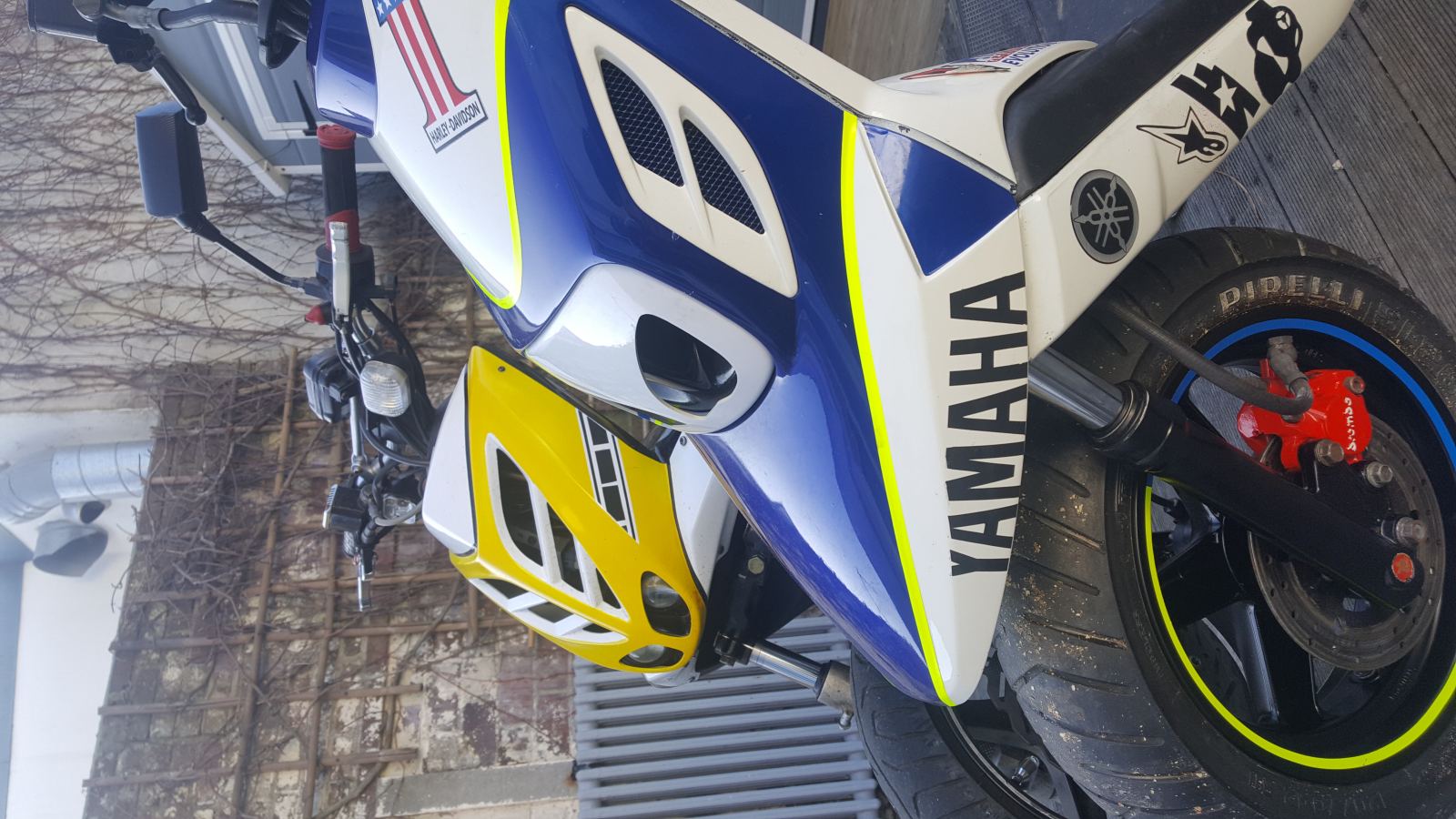

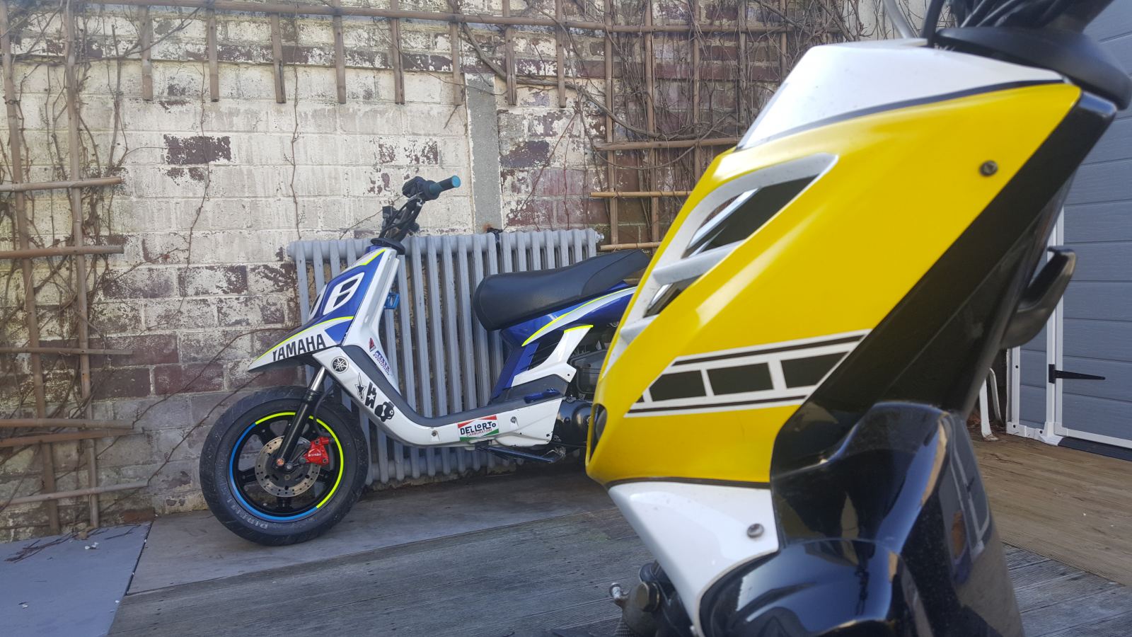

flostunt76 Posté(e) le 4 décembre 2016 Auteur Signaler Posté(e) le 4 décembre 2016 Slt tout le monde Voici qu'elle que photo du stunt 1

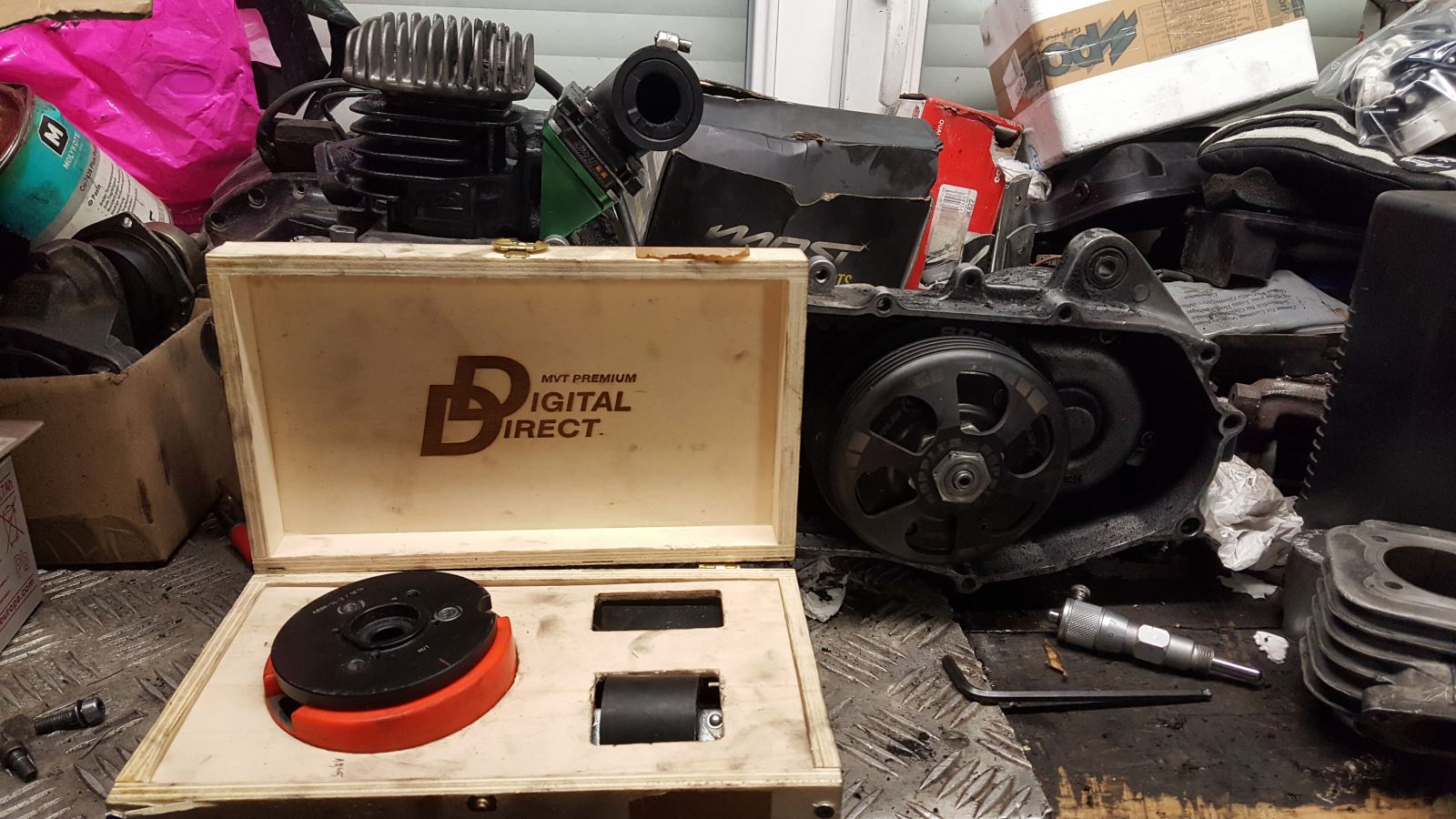

flostunt76 Posté(e) le 5 décembre 2016 Auteur Signaler Posté(e) le 5 décembre 2016 Dsl pour l'inactivité du sujet mai j'ai eu quelque problème de réglage avec le scoot donc je l'utiliser pas mais la ses bon je les régler j'ai plus qu'à mettre le mvt dd 3

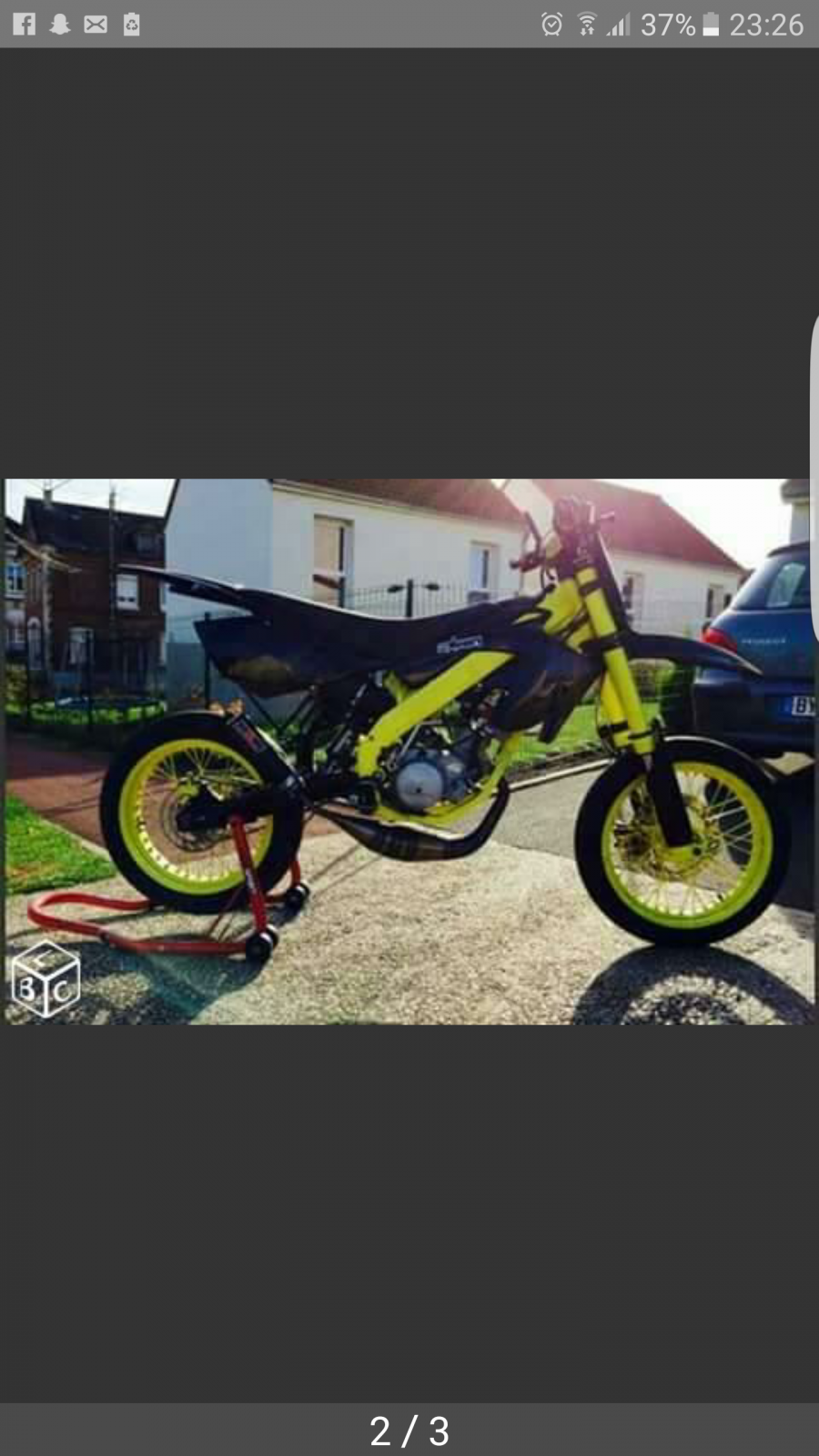

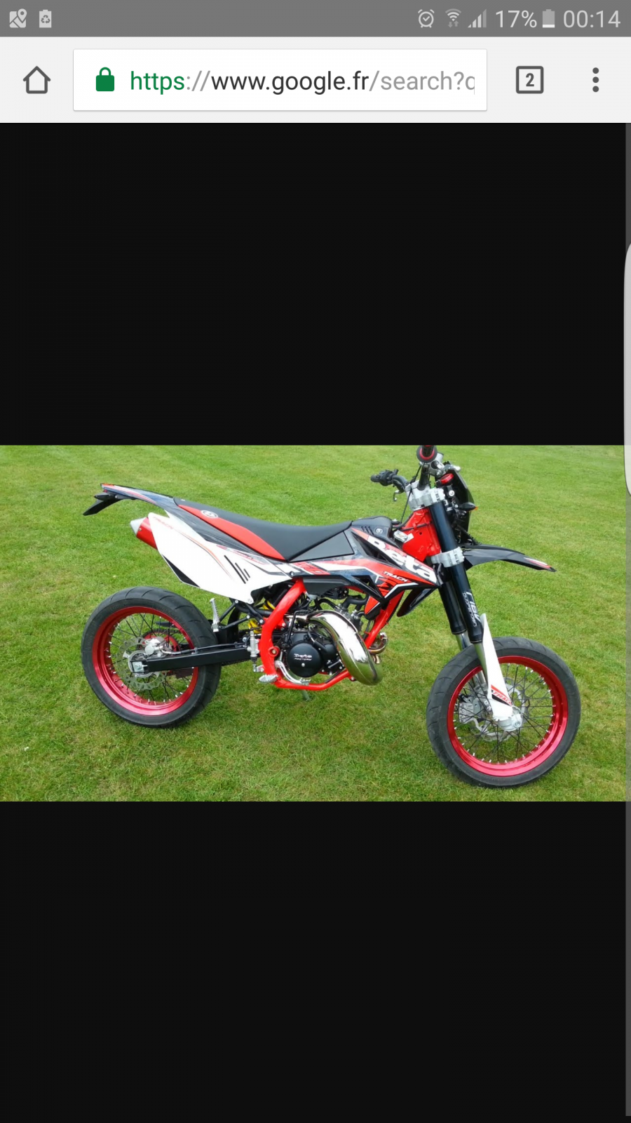

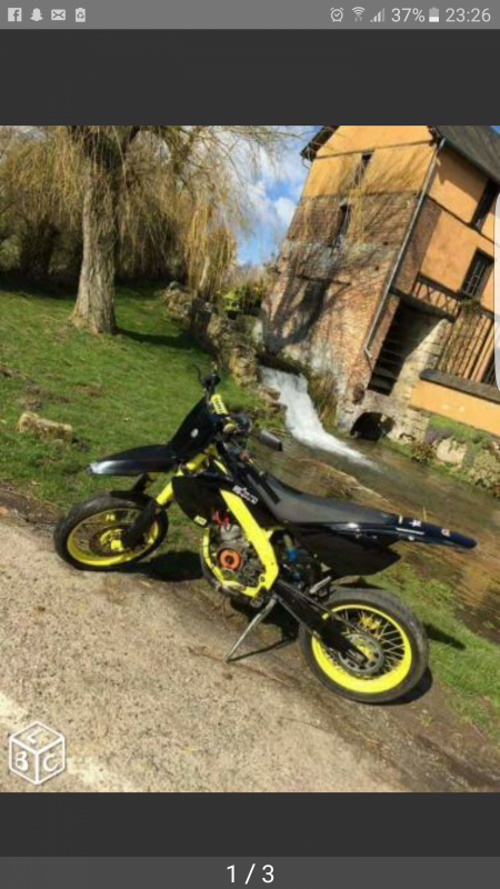

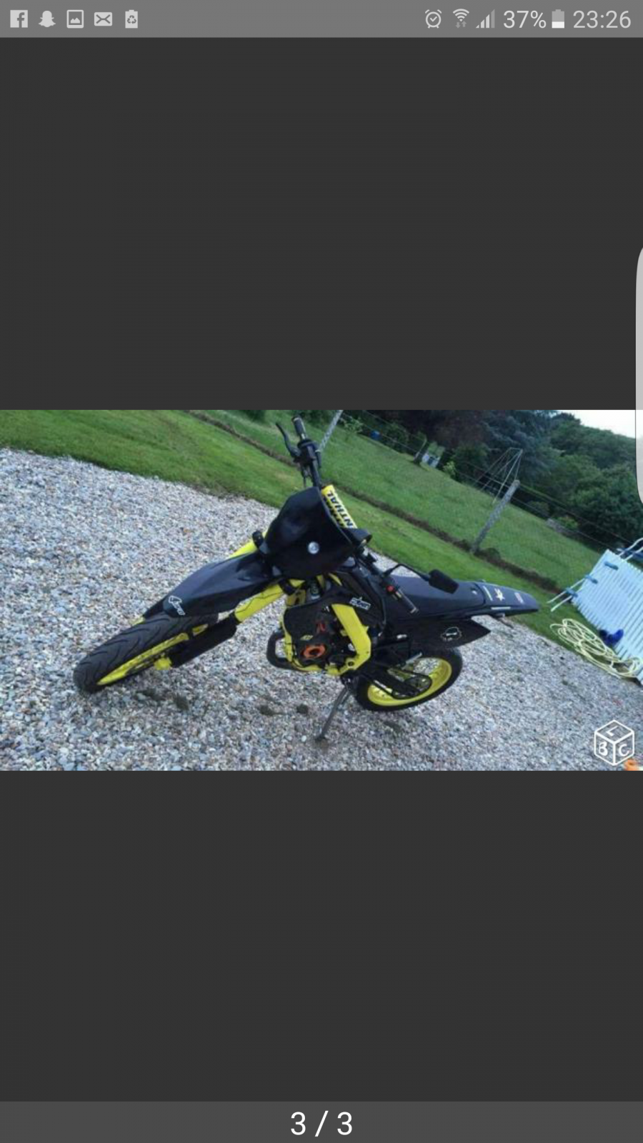

flostunt76 Posté(e) le 11 décembre 2016 Auteur Signaler Posté(e) le 11 décembre 2016 Slt tout le monde je viens ver vous pour vous demander vos avis contre mon stunt on me propose une beta rr en 86 top alu préparer voici les photo le seul truc qui me dérange dessus ses la couleur jaune du cadre et tout et si je la prend je pense la faire comme sa est ce que ça vaut le coup ou pas vos avis s'il vous plaît
Gueko Posté(e) le 12 décembre 2016 Signaler Posté(e) le 12 décembre 2016 Si la beta est propre et tu sais qu'elle l'est vraiment, pour moi ça vaut largement, par contre moi je l'adore comme elle est déjà
Allan. Posté(e) le 12 décembre 2016 Signaler Posté(e) le 12 décembre 2016 Elle a l'air propre mais ca ressemble plus a une xps que une beta regarde le cadre
Jimo37 Posté(e) le 12 décembre 2016 Signaler Posté(e) le 12 décembre 2016 (modifié) Oui c vaut le coup par il aurais du peindre le bras ocsillant en jaune parce qu'il a fait le reste mais pas ça va comprendre...sinon jolie moto rien a dire. Modifié le 12 décembre 2016 par jimo37
flostunt76 Posté(e) le 13 décembre 2016 Auteur Signaler Posté(e) le 13 décembre 2016 il y a 14 heures, Gueko a dit : Si la beta est propre et tu sais qu'elle l'est vraiment, pour moi ça vaut largement, par contre moi je l'adore comme elle est déjà Oui moi aussi je l'adore mais en ville si les flic vois sa je suis dans la me... mdr il y a 13 heures, Allan. a dit : Elle a l'air propre mais ca ressemble plus a une xps que une beta regarde le cadre Oui ses vrai que j'avais pas remarquer ses bizarre je vais voir sa avec le mec merci il y a 13 heures, jimo37 a dit : Oui c vaut le coup par il aurais du peindre le bras ocsillant en jaune parce qu'il a fait le reste mais pas ça va comprendre...sinon jolie moto rien a dire. Oui je pence que ça vaut le coup aussi
Gueko Posté(e) le 13 décembre 2016 Signaler Posté(e) le 13 décembre 2016 Oh tu sais tant que tu fais du bordel et surtout en 86 top alu, ils vont pas aimé mais au moins, si tu les croises, tu passes vite en sous régime et ça passe souvent 1
flostunt76 Posté(e) le 13 décembre 2016 Auteur Signaler Posté(e) le 13 décembre 2016 il y a 16 heures, Gueko a dit : Oh tu sais tant que tu fais du bordel et surtout en 86 top alu, ils vont pas aimé mais au moins, si tu les croises, tu passes vite en sous régime et ça passe souvent Ouai c sur mdr
flostunt76 Posté(e) le 4 février 2017 Auteur Signaler Posté(e) le 4 février 2017 Slt tout le monde Bon petite passage pour vous dire que j'ai toujours le stunt la je vais mon passage de roue bcd mon garde boue bcd et mon sabot bcd mouler qui sorte de peinture et niveau moteur nouvelle configue car le 50 sa me soule donc montage d'un nouveau bloc voici la configuration : kit 70 top perf Big valve mxs Bielle doppler endurance Allumage mvt dd pot mxs Carbu de 19 Vario stage 6 rt Embrayage sx86 Cloche polini evo 2 Je pense que ça devrai bien marcher vos avis ??
nathan 2917 Posté(e) le 4 février 2017 Signaler Posté(e) le 4 février 2017 il y a 2 heures, flostunt76 a dit : Slt tout le monde Bon petite passage pour vous dire que j'ai toujours le stunt la je vais mon passage de roue bcd mon garde boue bcd et mon sabot bcd mouler qui sorte de peinture et niveau moteur nouvelle configue car le 50 sa me soule donc montage d'un nouveau bloc voici la configuration : kit 70 top perf Big valve mxs Bielle doppler endurance Allumage mvt dd pot mxs Carbu de 19 Vario stage 6 rt Embrayage sx86 Cloche polini evo 2 Je pense que ça devrai bien marcher vos avis ?? un 70top noir ? Ca fait gros le mxs dessus... le 50bidal t en fzit quoi ?
Gueko Posté(e) le 4 février 2017 Signaler Posté(e) le 4 février 2017 Beh on va dire que le 70 va tout donné quoi mdr Ouais je comprends pas pq tu ne remonte pas une bonne configue
Ti-Paco972 Posté(e) le 4 février 2017 Signaler Posté(e) le 4 février 2017 il y a 5 heures, flostunt76 a dit : Slt tout le monde Bon petite passage pour vous dire que j'ai toujours le stunt la je vais mon passage de roue bcd mon garde boue bcd et mon sabot bcd mouler qui sorte de peinture et niveau moteur nouvelle configue car le 50 sa me soule donc montage d'un nouveau bloc voici la configuration : kit 70 top perf Big valve mxs Bielle doppler endurance Allumage mvt dd pot mxs Carbu de 19 Vario stage 6 rt Embrayage sx86 Cloche polini evo 2 Je pense que ça devrai bien marcher vos avis ?? Comment trouves-tu le doppler sx86 ?
nathan 2917 Posté(e) le 4 février 2017 Signaler Posté(e) le 4 février 2017 il y a une heure, Ti-Paco972 a dit : Comment trouves-tu le doppler sx86 ? je l ai cette embrayage il est bien , facile a regler , bon démarrage , s use normalement juste le premier qui ma peter dans les mains en dévissant...
Ti-Paco972 Posté(e) le 4 février 2017 Signaler Posté(e) le 4 février 2017 il y a 7 minutes, nathan 2917 a dit : je l ai cette embrayage il est bien , facile a regler , bon démarrage , s use normalement juste le premier qui ma peter dans les mains en dévissant... Carrément péter !? J'entends plusieurs personnes qui disent pareil...que ça se casse très rapidement...Et niveau réglages t'es en blanc ou rouge ?
nathan 2917 Posté(e) le 4 février 2017 Signaler Posté(e) le 4 février 2017 À l'instant, Ti-Paco972 a dit : Carrément péter !? J'entends plusieurs personnes qui disent pareil...que ça se casse très rapidement...Et niveau réglages t'es en blanc ou rouge ? je le deballe je devisse la platine hop mâchoire peter en deux , rouge tendu a fond , deux potes l ont un sur origine donc blanc détendu et l autre a un top bleu donc blanc tendu
Leesion Posté(e) le 4 février 2017 Signaler Posté(e) le 4 février 2017 C'est un gros pot pour le cylindre en espérant que l'allumage comble le creux qu'il y aura. 1
