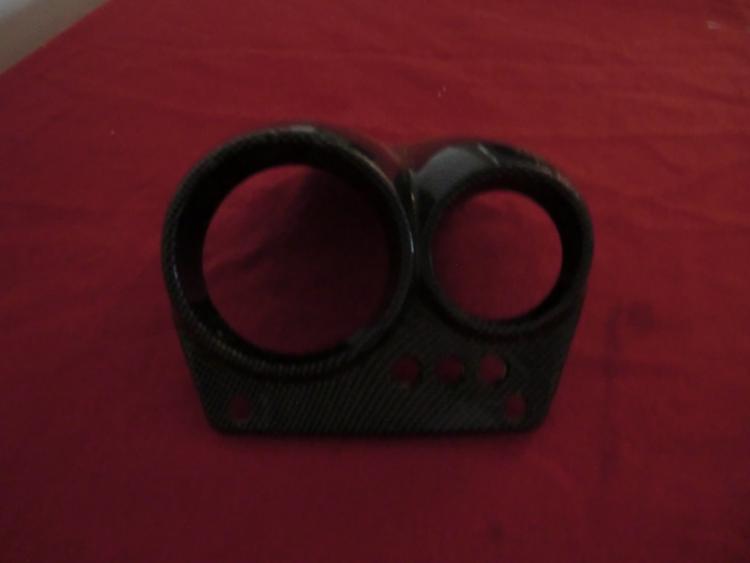

xXPtiBenXx Posté(e) le 7 juillet 2015 Auteur Signaler Posté(e) le 7 juillet 2015 Voilà les photos de la commande comme prévue ;) Et en prime petite devinette, qu'est-ce que je vais faire avec cette pièce
tomMpower Posté(e) le 7 juillet 2015 Signaler Posté(e) le 7 juillet 2015 Belle petite commande ! tu vas la mouler? Sa serait con non? c'est du CARBONE
xXPtiBenXx Posté(e) le 7 juillet 2015 Auteur Signaler Posté(e) le 7 juillet 2015 Belle petite commande ! tu vas la mouler? Sa serait con non? c'est du CARBONE La moulé non elle restera tel quel mais elle sera tout même quelques peu modifié, et je te rassure ce n'est pas du carbone lol mais juste imitation carbone.
tomMpower Posté(e) le 7 juillet 2015 Signaler Posté(e) le 7 juillet 2015 La moulé non elle restera tel quel mais elle sera tout même quelques peu modifié, et je te rassure ce n'est pas du carbone lol mais juste imitation carbone. J'allais dire ça doit coûter la peau du cul :lol:
xXPtiBenXx Posté(e) le 7 juillet 2015 Auteur Signaler Posté(e) le 7 juillet 2015 C'est clair lol, je suis pas assez fou pour modifier une telle pièces si elle avait été en carbone lol, mais tu n'est pas trés loin en ârlant de moulage en tout cas. 1

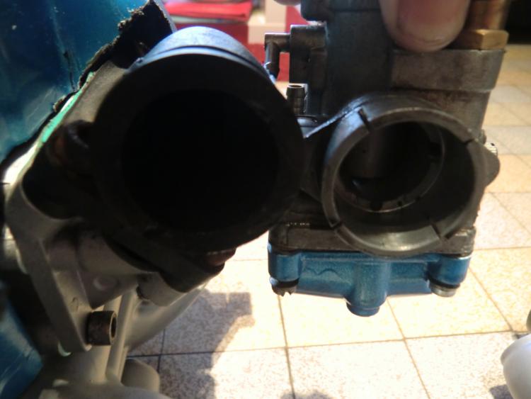

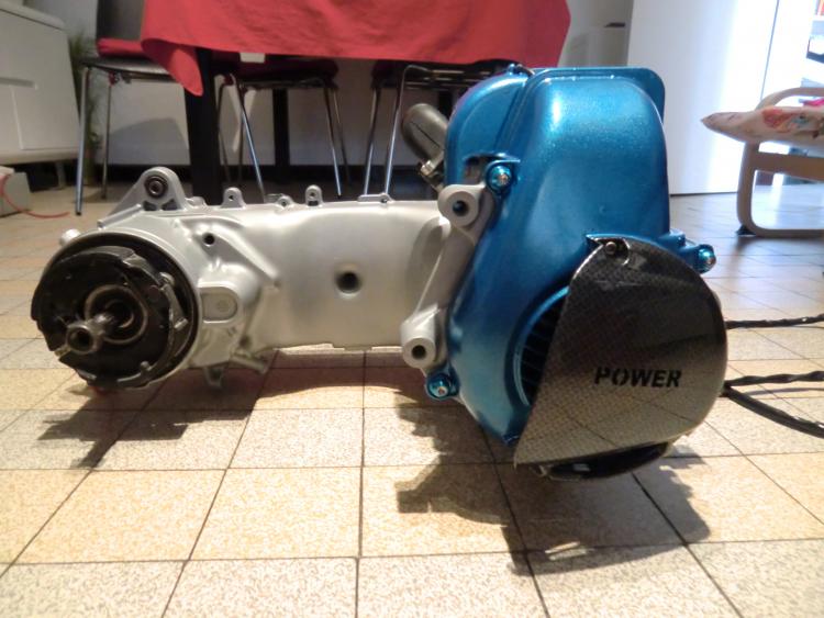

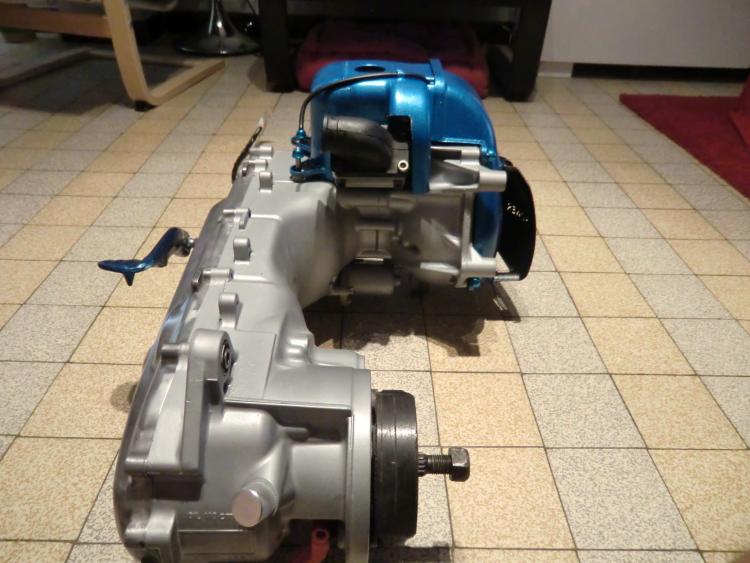

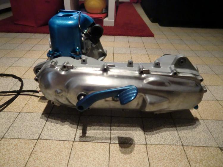

xXPtiBenXx Posté(e) le 8 juillet 2015 Auteur Signaler Posté(e) le 8 juillet 2015 (modifié) Petite avancé du jour, montage du moteur, squish réglé, reste à monter les variateur et l'embrayage. Une commande sera passé d'ici la fin du mois pour finaliser le montage. Place au photos Par contre je rencontre quelques problème dans le montage: Clavette qui ne rentre dans son emplacement Le carburateur (DO de 21mm PHBG) ne rentre pas dans la pipe d’admission (problème de diamètre) donc a voir pour un "bricolage" de manchon. Clavette qui ne rentre dans son emplacement, donc je me demande si c'est elle est bien prévu pour mon vilebrequin (Doppler endurance). Modifié le 8 juillet 2015 par xXPtiBenXx
RyDeR_3.i Posté(e) le 8 juillet 2015 Signaler Posté(e) le 8 juillet 2015 (modifié) quels joints d'embase que tu a mis finalement? pour la clavette, faut la forcer un peu pour rentrer t'inquiète! tu la place bien au centre, prend un tournevis plat et un ptit marteau et frappe un peu sur la partie non décalée la clavette, sa devrait rentrer tous seul sans blem. pour le carburateur 21, tu m'inquiète la :huh: comment sa ce fait qu'il rentre pas alors que ta une Big Valve Polini, ta essayer forcer pour voir aussi? Modifié le 8 juillet 2015 par RyDeR_3.i
xXPtiBenXx Posté(e) le 8 juillet 2015 Auteur Signaler Posté(e) le 8 juillet 2015 (modifié) Pour le squish le joint papier à suffit, mais je suis pas serein car mon pied à coulisse n'est pas précis (manuel et non digital comme c'est préconiser pour le réglage). Pour la clavette j'ai vu aussi qu'il fallait la poncer légèrement au grain 600. Pour le carburateur, le diamètre de la pipe est plus petit que celui du carburateur et même en forçant et avec un d'huile ça rentre pas Modifié le 8 juillet 2015 par xXPtiBenXx
RyDeR_3.i Posté(e) le 8 juillet 2015 Signaler Posté(e) le 8 juillet 2015 (modifié) sa t'affichait combien avec le modèle graduer? sinon c'est normal sa rentrera pas puisque tu a un carburateur 21 à montage rigide et non souple -_- c'est à monter avec les adaptateur comme sur les peugeot TKR ou Speedfight ce modèle Modifié le 8 juillet 2015 par RyDeR_3.i
dada65 Posté(e) le 8 juillet 2015 Signaler Posté(e) le 8 juillet 2015 Pour le squish le joint papier à suffit, mais je suis pas serein car mon pied à coulisse n'est pas précis (manuel et non digital comme c'est préconiser pour le réglage). Pour la clavette j'ai vu aussi qu'il fallait la poncer légèrement au grain 600. Pour le carburateur, le diamètre de la pipe est plus petit que celui du carburateur et même en forçant et avec un d'huile ça rentre pas CIMG3917.JPG si c'est la clavette decaler top perf oui il faut juste poncer les recoin pour quelle rentre moi aussi j avais eu un souci sur sa ^^
xXPtiBenXx Posté(e) le 13 juillet 2015 Auteur Signaler Posté(e) le 13 juillet 2015 Comment je peux savoir quelle type de clavette cest?Si je prend un adaptateur pour TKR ou Speedfight ca pour ce monter ou je devrai changer de carburateur?
RyDeR_3.i Posté(e) le 14 juillet 2015 Signaler Posté(e) le 14 juillet 2015 (modifié) Comment je peux savoir quelle type de clavette cest?Si je prend un adaptateur pour TKR ou Speedfight ca pour ce monter ou je devrai changer de carburateur?il n'y a rien à poncer les ga! y'a des vilebrequin ou oui t'est obliger forcer pour la faire rentrer! mais c'est juste une ptit force sans plus donc ne ponce RIEN! pour le carburateur, faut que tu change de modèle carrément la! le modèle BS standard ou bien un black edition. Modifié le 14 juillet 2015 par RyDeR_3.i 1
xXPtiBenXx Posté(e) le 14 juillet 2015 Auteur Signaler Posté(e) le 14 juillet 2015 Ok, pour la clavette je testerai en forçant un peu, mais comment savoir si c'est une d'origine ou un décalé?Par contre pour le carburateur c'est une très mauvaise nouvelle pour moi si je dois le changer.Même en mettant un manchon intermédiaire entre la pipe et le carburateur cela n'irai pas?
flostunt76 Posté(e) le 14 juillet 2015 Signaler Posté(e) le 14 juillet 2015 Ou après achète une pipe mxs je pense que ça passe sur une big valve polini
RyDeR_3.i Posté(e) le 14 juillet 2015 Signaler Posté(e) le 14 juillet 2015 Ok, pour la clavette je testerai en forçant un peu, mais comment savoir si c'est une d'origine ou un décalé?Par contre pour le carburateur c'est une très mauvaise nouvelle pour moi si je dois le changer.Même en mettant un manchon intermédiaire entre la pipe et le carburateur cela n'irai pas?comme son nom l'indique il y a une partie décalée sur la clavette, sa ce voit tous de suite!pour le manchon, ça va pas faire propre vu ta déja la big valve! de plus ça va pendre sous le poids du carburateur :s donc autant tu gère le bon modèle.Ou après achète une pipe mxs je pense que ça passe sur une big valve polinisa changera rien puisque c'est une pipe à montage souple la MXS et au vu du diamètre de la sortie son carburateur, sa rentrera même pas non plus
xXPtiBenXx Posté(e) le 15 juillet 2015 Auteur Signaler Posté(e) le 15 juillet 2015 Pour la clavette à première vu j'aurais une décalé (je posterai une photo ou un croquis ce soir pour avoir confirmation), pour le carburateur j'hésite car racheter un carburateur va me faire un trou dans le budget donc pas cool. Dans un premier temps (vu que le scoot est pas prêt de rouler) je vais essayer de trouver une solution (déjà une idée en tête) avec un système de manchon et raccords. Si je dois changer de carburateur quel modèle je devrais prendre s'il vous plaît?Sinon je pense à revoir complètement la configuration moteur (vendre le pot, le carburateur et le kit stage6) mais pour le moment c'est pas au goût du jour, ça dépendra de l'évolution du projet et surtout du budget et de la fiabilité de la configuration actuel.
RyDeR_3.i Posté(e) le 15 juillet 2015 Signaler Posté(e) le 15 juillet 2015 Pour la clavette à première vu j'aurais une décalé (je posterai une photo ou un croquis ce soir pour avoir confirmation), pour le carburateur j'hésite car racheter un carburateur va me faire un trou dans le budget donc pas cool. Dans un premier temps (vu que le scoot est pas prêt de rouler) je vais essayer de trouver une solution (déjà une idée en tête) avec un système de manchon et raccords. Si je dois changer de carburateur quel modèle je devrais prendre s'il vous plaît?si ta pas une partie décalée, s'en est une!pour le raccord, oublie cette idée! ça va pas faire propre sachant ta la big valve mec! t'es dure de la tête toi vend le modèle que ta la pour un mec qui a un peugeot vertical et achète le bon modèle! même si c'est d'occass.pour le modèle je te l'ai déja dit! look mon 2éme mess précédent.
