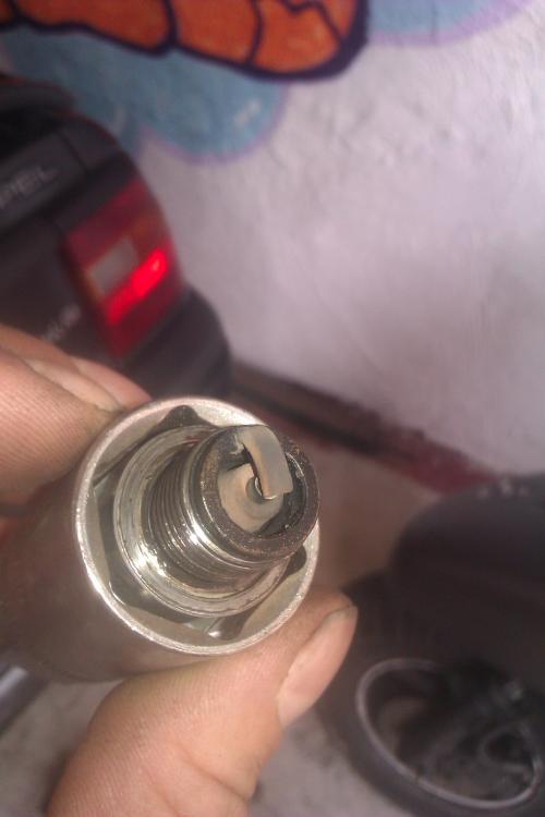

slt a tous alors j'ai un petit problème,avec mon carburateur la visse d'air séré a fonc avec un gigleur de 86 et un cornet malossi la bougie était marron fort clair donc unpeu trop pauvre,mais quand j'acelerai à fond d'un coup ou méme la repirse il allait nickel,mais quand j'acellere peut il bug unpeu,il avance pas,je suis obliger d'acelerer au 3 quart pour qu'il roule bien,j'ai acheter un 92 hier je l'ai monter et sa na rien changer à part que c'est pire,j'ai essayer de toucher unpeu a la visse d'air mais sa ne change rien,avec mon carburateur de 17,5 sa ne le fesait pas

j'ai un cornet malossi,j'avais un 86 avec le visse séré à fond,et la bougie était maron fort clair et il avait déjà le méme problème
la visse en fait ji avait pas toucher avec le 86 quand je l'ai acheter elle était déjà séré à fond et la sa n'a rien changer en changant de gigleur à part que sa bug unpeu plus je trouve,mais pourtant il monte bien dans les tour,quand j'acelere au démarrage il se leve tout seul et tout

je te suggère quelque chose après tu fais comme tu veux, avec la richesse à fond tu apauvri de trop le 1er quart de gaz, donc il faut trouver le juste milieu, je suis sûr que ton maron clair est justement la couleur qu'il faut avoir, donc avec un gicleur un chouilla plus petit et la richesse bien réglé la couleur ne changera pas et sa marchera peut être mieux au 1er quart.

c'était un tout petit peut plus clair,ba merci je remetrai au 2eme crant alors?
et je remetrai le 86 avec 2tour et je te metrai une photo se soir si je peux
