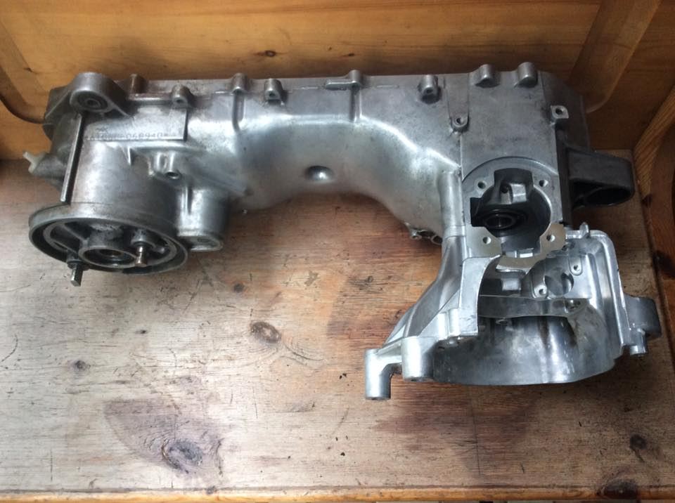

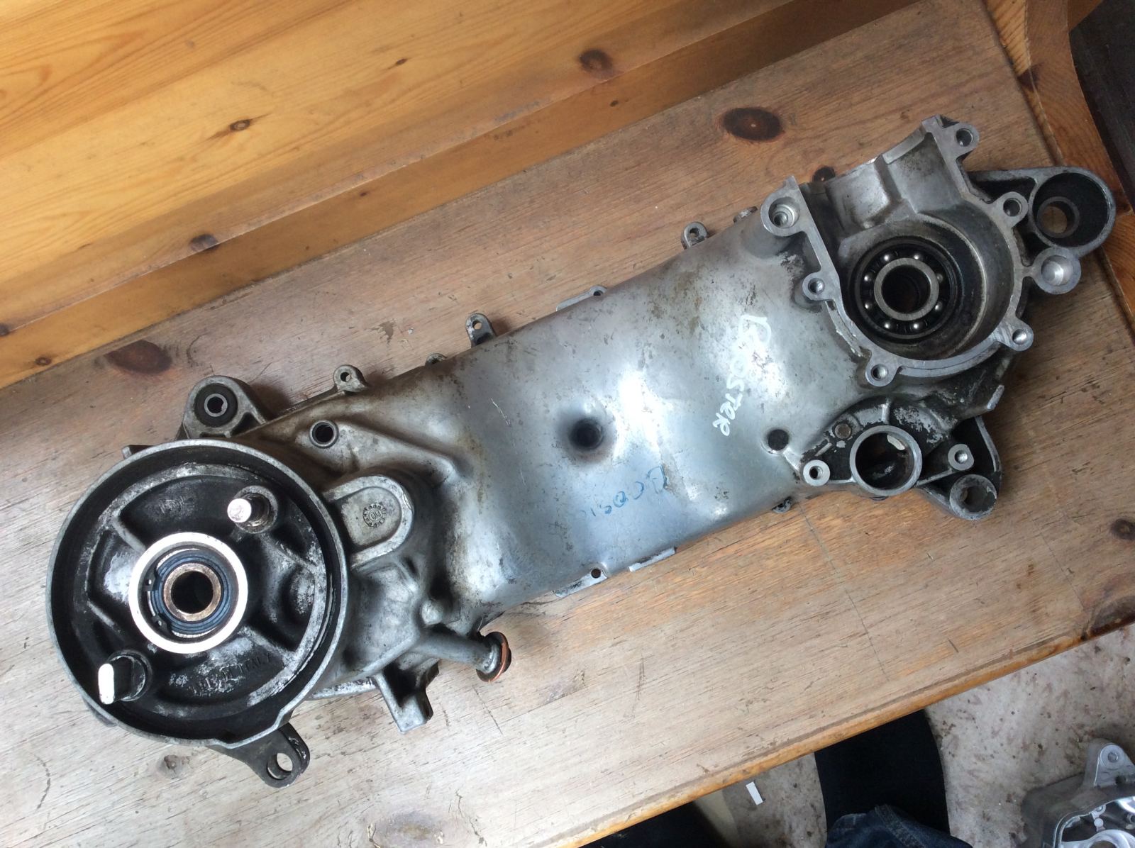

Douil Posté(e) le 2 juin 2017 Auteur Signaler Posté(e) le 2 juin 2017 Petit new's du jour , carter gauche reçu de ce midi . un bon coup de nettoyant et de karcher pour commencer il est degeulasse mais la moitier des pièces du carter sont dessus me reste a revoir tous les roulement car il on mal a la geule sa accroche sec comme si on avais foutu de la limaille dedans , cet aprem je commandes tous les roulement et le vilebrequin 2

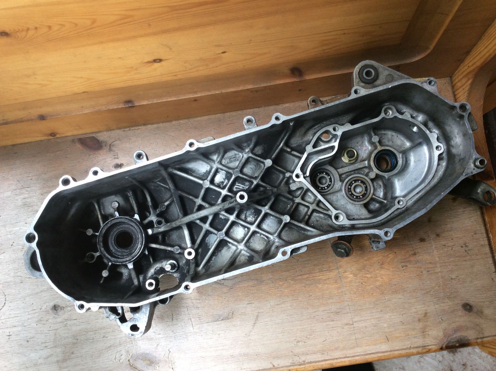

Douil Posté(e) le 2 juin 2017 Auteur Signaler Posté(e) le 2 juin 2017 bloc en cours de nettoyage , et dessus il y aura : vilebrequin Doppler Endurance tous les roulements neuf transmi 15/41 kit : ??? carburateur : ???? variateur multi var embrayage fly cluch

Douil Posté(e) le 3 juin 2017 Auteur Signaler Posté(e) le 3 juin 2017 les top perf en général sont très fiable donc je pense rester dessus , surprise debut juillet sinon ce matin j'ai ete acheter un decapeur , pate a joint , fixe ecrou , de l'huile pour le montage er un super degraissant 3 en 1 le top pour nettoyer son moteur

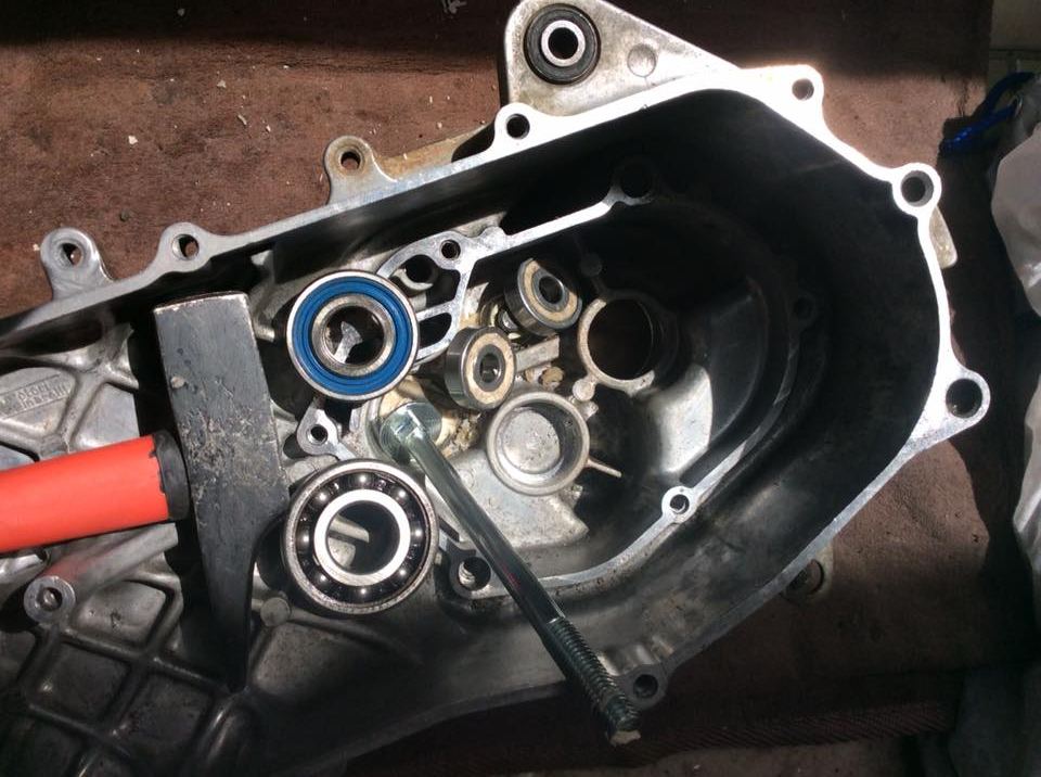

Douil Posté(e) le 3 juin 2017 Auteur Signaler Posté(e) le 3 juin 2017 si vous aimer frotter oui pourquoi pas moi ce produit c'est une bombe et sa n'etttoye direct sans même toucher au carter sinon cet aprem extration des roulement de transmi a la mie de pain j'ai reussi a en sortir 1 mais pas le suivant donc on vera demain pour faire le vilebrequin et la roue ar aussi

Douil Posté(e) le 4 juin 2017 Auteur Signaler Posté(e) le 4 juin 2017 (modifié) extraction terminer de tous les roulements, et a la mie de pain Modifié le 4 juin 2017 par Douil
Ti-Paco972 Posté(e) le 4 juin 2017 Signaler Posté(e) le 4 juin 2017 Tu vas tous les changer ? C'est quoi à " la mie de pain ^^' " ?
Douil Posté(e) le 4 juin 2017 Auteur Signaler Posté(e) le 4 juin 2017 ouais je remontre tous car les roulement était mort , et j' ai sortie les roulement a la mie de pain, donc pour ce qui peu dire que c'est du pipo , bas va falloir me dire pourquoi si suis arrivé xD 1
mat881 Posté(e) le 4 juin 2017 Signaler Posté(e) le 4 juin 2017 J'avais essayer à la mie de pain mais elle était trop molle et passait entre les billes. Tu devais avoir une bonne mie pour que ça marche, tant mieux parceque c'est assez galère à retirer ces roumements

Douil Posté(e) le 5 juin 2017 Auteur Signaler Posté(e) le 5 juin 2017 (modifié) il y a 13 heures, mat881 a dit : J'avais essayer à la mie de pain mais elle était trop molle et passait entre les billes. Tu devais avoir une bonne mie pour que ça marche, tant mieux parceque c'est assez galère à retirer ces roumements pain de mie Harry sans croute , le 1er ma fallut 35 min et le 2eme 2h30 et celui du vilebrequin et roue arriére en 1min même pas il y a 12 heures, nathan 2917 a dit : ba de la mie de pain quoi mdrrr c'est plutôt claire comme explication , xD de la mie de pain Modifié le 5 juin 2017 par Douil
