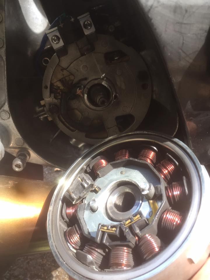

Douil Posté(e) le 10 août 2017 Auteur Signaler Posté(e) le 10 août 2017 bilan de taff de portugaise allumage arracher c'est le cas de le dire ...
nathan 2917 Posté(e) le 10 août 2017 Signaler Posté(e) le 10 août 2017 il y a 2 heures, Douil a dit : bilan de taff de portugaise allumage arracher c'est le cas de le dire ... comment ta fait ca mdrrr
Douil Posté(e) le 11 août 2017 Auteur Signaler Posté(e) le 11 août 2017 (modifié) Toi tu prend pas le temps de lire , la platine c'est une avant 2004 voilà le pourquoi J'ai remonter ma baa qui et decaler mais reussi à faire tenir avec 2 galets en plus sur les fixation , j'ai aussi trouver le bon gicleur , j'ai juste de temps de faire 100m et sa whatt grave d'où l'allumage eclater en 2 , Donc avec le mvt DD il va grimper au arbres le bolide xD Modifié le 11 août 2017 par Douil

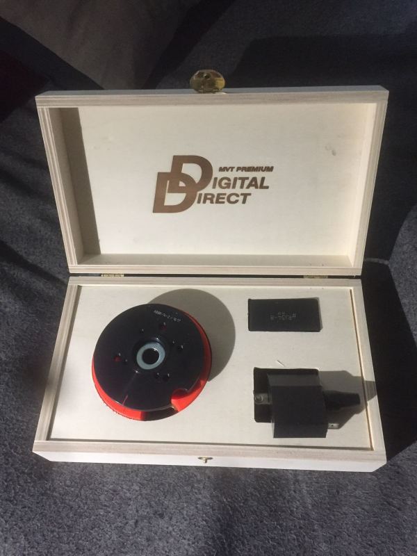

Douil Posté(e) le 12 août 2017 Auteur Signaler Posté(e) le 12 août 2017 bienvnue a la maison demain aprem rodage Inside 1
mat881 Posté(e) le 12 août 2017 Signaler Posté(e) le 12 août 2017 Cale le a 0.35 pour être tranquille
Douil Posté(e) le 13 août 2017 Auteur Signaler Posté(e) le 13 août 2017 ta tous faux , j'ai un vilebrequin course origine , donc 0.40 et non 0.35 ceci est pour une course 44 , tous est marquer sur la notice de montage
tomMpower Posté(e) le 13 août 2017 Signaler Posté(e) le 13 août 2017 A suivre j'ai fait la même configuration avec allumage krd aieeeee sa envoyer vraiment nrv mais je l'avait mis a 0,50 mdrr a 0,35 c'était dauber sur se scoot.... J'ai remonter le krd sur un autre scoot a 0,32 0,35 sa watter fort aussi
mat881 Posté(e) le 15 août 2017 Signaler Posté(e) le 15 août 2017 Le 13/08/2017 at 07:18, Douil a dit : ta tous faux , j'ai un vilebrequin course origine , donc 0.40 et non 0.35 ceci est pour une course 44 , tous est marquer sur la notice de montage Nan mais je sais j'en ai un aussi, je dis ça parceque plusieurs personne ont eu 2 version différente de MVT, 0.4 sur la notice et quand tu les appelle il te dise 0.35 c'est plus sûre... Perso j'avais mis 0.35 ça marchais déjà bien fort je vais retester 0.4 on verra mais pour moi y aura pas de grande différence.
