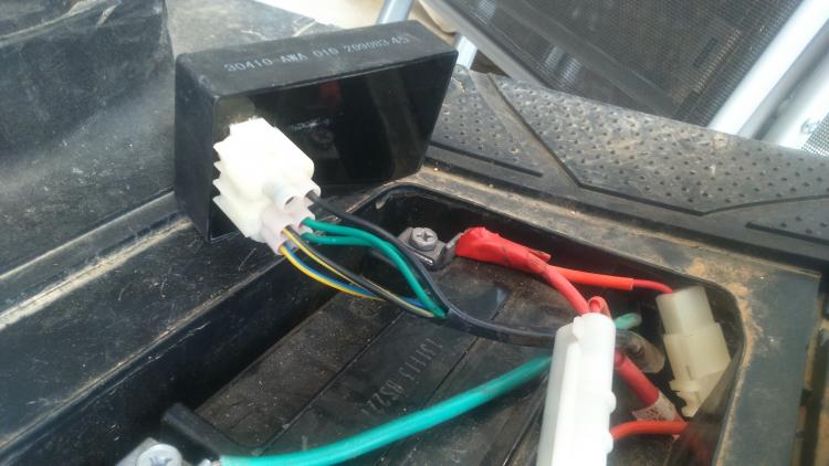

0 citoyen07 Posté(e) le 10 avril 2015 Signaler Partager Posté(e) le 10 avril 2015 (modifié) merci par votre réponse, autre question j'ai acheter un CDI racing V3 dans le magasin online B0ostycom vous pouvez m'indique la position de les fils en le CDI racing ??? je laisse l'image de mi CDI bride' il a 5 fils Modifié le 10 avril 2015 par citoyen07 Lien vers le commentaire Partager sur d’autres sites More sharing options...
0 citoyen07 Posté(e) le 10 avril 2015 Signaler Partager Posté(e) le 10 avril 2015 CDI original bridé Lien vers le commentaire Partager sur d’autres sites More sharing options...
