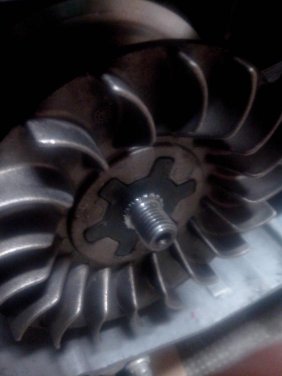

Skunk68 Posté(e) le 26 janvier 2014 Signaler Partager Posté(e) le 26 janvier 2014 Bonjour a tous, Je vient d’acquérir un Stunt de 2010. Soit disant serré pour une modique somme. J'ai tous démonter et en fait le kit est en très bonne état. Donc j'ai tous remonté, variateur tous, il as démarrer et tous sa. J'ai accéléré et ça a fait un gros pshiiiiit et sais éteint directement. Donc je démonte mon carter et je vois que ma poulie fixe est bloqué et regarder les dents du vilebrequin : Et la je ne peux plus sortir la poulie fixe! Et le kick est completement bloqué... Sais quoi? Comment je fais ? vilebrequin petté ? merci beaucoup Lien vers le commentaire Partager sur d’autres sites More sharing options...

Skunk68 Posté(e) le 26 janvier 2014 Auteur Signaler Partager Posté(e) le 26 janvier 2014 Quand je tourne le variateur sa frotte j'ai l'impression et après sa bloque sa ne veux plus tourner Lien vers le commentaire Partager sur d’autres sites More sharing options...
Skunk68 Posté(e) le 26 janvier 2014 Auteur Signaler Partager Posté(e) le 26 janvier 2014 Est ce que il faut vraiment le changer ? Car les dents sont juste casser sur 2 ou 3 mm ! Lien vers le commentaire Partager sur d’autres sites More sharing options...

Skunk68 Posté(e) le 27 janvier 2014 Auteur Signaler Partager Posté(e) le 27 janvier 2014 Bon j'ai démonté le variateur. Et en fait je vous explique le démarreur électrique bouge, donc je pence que ça a prit trop de place et quand j'ai serrer le variateur tous n'était pas sur les dents ( le petit truc a serrer après le boulon ) et quand kicker ça a riper et sa m'as enlever les dents. Donc je doit changer de vilebrequin, mais sa ne le referas pas sur le nouveau? Lien vers le commentaire Partager sur d’autres sites More sharing options...
JSP SCOOTER (tom67) Posté(e) le 27 janvier 2014 Signaler Partager Posté(e) le 27 janvier 2014 (modifié) Bon j'ai démonté le variateur. Et en fait je vous explique le démarreur électrique bouge, donc je pence que ça a prit trop de place et quand j'ai serrer le variateur tous n'était pas sur les dents ( le petit truc a serrer après le boulon ) et quand kicker ça a riper et sa m'as enlever les dents. Donc je doit changer de vilebrequin, mais sa ne le referas pas sur le nouveau? si tout est bien monté, non tu le change toi même? Modifié le 27 janvier 2014 par tom67 1 Lien vers le commentaire Partager sur d’autres sites More sharing options...
