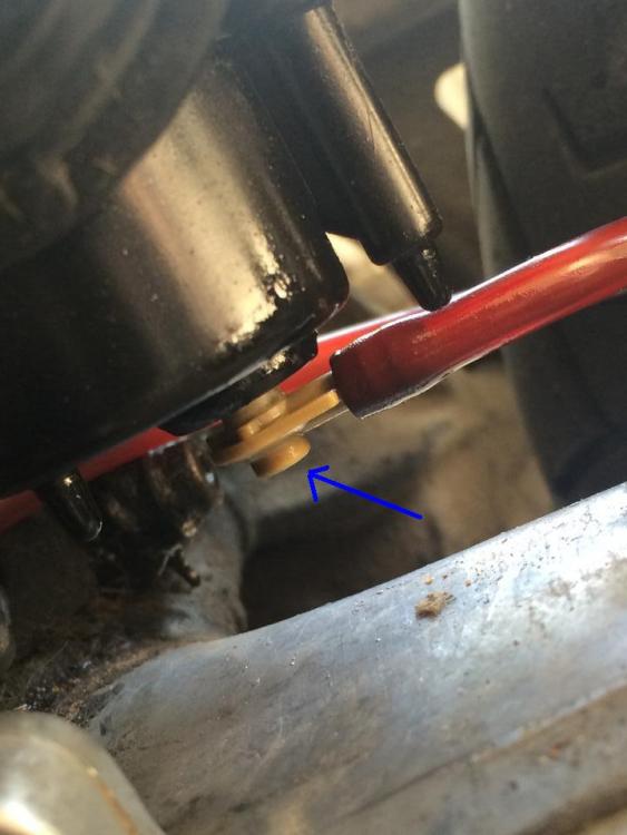

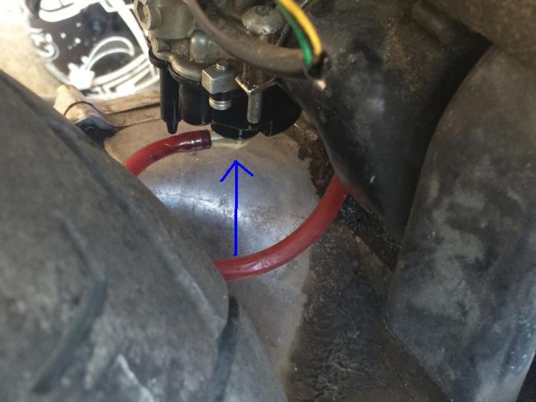

j'ai recemment acheter un scooter et j'ai un léger problèmes ...
Mon carburateur fuit , de la ou la durite de trop pleins es branché, une photo pour vous faire comprendre ...
j'ai joint deux photo avec une fleche vers la ou il y a la fuite !
Pouvez-vous m'aidez, et me dire que faire pour ce problèmes ? sachant que le scooter es tout d'origine et que le plein ma même pas fait toute l'après-midi !

salut !
vérifie que le flotteur dans la cuve de ton carburateur n'est pas bloqué !
Pour vérifier son fonctionement, cuve démontée, soufle dans l'arrivée d'essence du carburateur et tu monte le flotteur avec ton doigt, normalement tu ne devrais pas avoir d'air a passer quand le flotteur est en position haute !
 essaie ça !
ok je vais essayer , mais je suis pas trop mécano alors je vais voir si un collegue peut faire ce que vous me dite . si c'est le floteur et que je le debloque, il n'y aura plus de fuite??
logiquement il n'y aura plus de fuite ou c'est peut-être ta dépression morte et l'essence coule à flot

non même si l'essence coule à flot elle est justement arrêté par le pointeau du flotteur, j'ai eu longtemps une durite direct du réservoir au carburateur avec juste un robinet manuel toujours sur ON...bref^^
si ton carburateur (scooter) est vieux, le pointeau du flotteur avec le temps, le bout qui est une pointe en caoutchouc, durci, et n'est plus étanche. tu peux acheter le pointeau seul si c'est un carburateur Dell'Orto

Non mais cela ne coule pas a flot , sa tombe goute par goute quand je démarre le scooter et que j'accélère , quand je l'arrête sa continue a gouté 5/6 minute et puis sa s'arrête..
