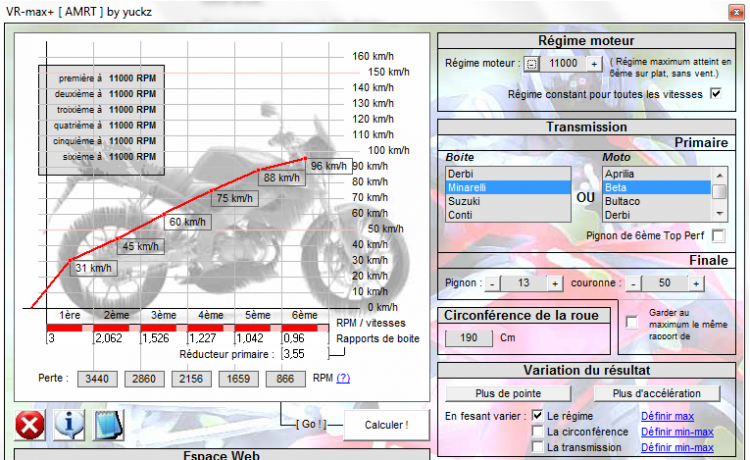

Bubulle Posté(e) le 6 mai 2014 Signaler Posté(e) le 6 mai 2014 (modifié) Salut tout le monde, je partage un logiciel qui peux vous êtrès très utile: VR MAX. Lien: http://api.viglink.com/api/click?format=go&jsonp=vglnk_145978321229514&key=aec9c661aa7051bfcb571a63c2e4d8f0&libId=imm4xbee0100ssfx000DA45ukc1kx&loc=http%3A%2F%2Fwww.crazymoto.net%2Findex.php%3Fshowtopic%3D864057&v=1&out=http%3A%2F%2Fcontiman.free.fr%2FVr%2520max%2B%2Fvr%2Binstal_French.msi&ref=http%3A%2F%2Fwww.crazymoto.net%2Findex.php%3Fshowforum%3D20%26prune_day%3D100%26sort_by%3DZ-A%26sort_key%3Dlast_post%26topicfilter%3Dall%26st%3D20&title=Tableau%20De%20Calculs%20De%20Vitesse%20Avec%20Rapports%20De%20boîte%20-%20Crazy%20Moto&txt=http%3A%2F%2Fcontiman.free...stal_French.msi Le principe est simple, le but est de trouver votre vitesse maximale en fonction de votre transmission et de votre régime maximal. Vous pouvez aussi réaliser des simulations en modifiant les rapports de boîte, modifiant la transmission finale, modifiant la plage de régime etc. Voici un sceen montrant l'interface du logiciel C'est un application qui va faire beaucoup de déçu mais sachez qu'elle ne se trompe absolument pas ou peu, elle donne peut être un peu moins en général mais ça reste fiable, si la vitesse GPS est différente de celle de VRMax c'est que: - Votre vitesse est effectuée en descente ou vent dans le dos - Vous vous êtes trompé sur un paramètre - Vous avez un paramètre non précisé ( boîte bidalot, transmission primaire ... ) Très pratique mais à prendre avec précautions, surtout si vous trichez sur vos valeurs de circonférence ou de régime (ou vous les connaissez mal) pour cela n'hésitez pas à me contacter. LES CALCULS - La circonférence de roue. D'origine le paramètre de circonférence de roue est de 190 cm, cette mesure est à peu près bonne pour les roues 17 pouces avec pneu taille 70mm, voici de quoi calculer votre circonférence exactement, tout d'abord il faut le diamètre: 1 pouce = 25.4 mm => 2.54 cm 17 pouces = 43.18 cm + épaisseur du pneu ( en général le deuxième chiffre écrit sur le pneu ) dans mon cas 70mm par flan donc 7cm et fois deux pour les deux flans: 14 + 43.18 = 57.18 cm Ensuite calcul de la circonférence = D * pi = 179,5 cm Voilà à titre d'exemple pour la roue. Pour le régime maximal, évitez de trop vous fier à votre compte tour d'origine si vous avez, il est assez difficile d'avoir le vrai régime maximum, dîtes vous bien qu'en 6 ème à fond rare sont ceux qui atteignent les 12000 tours/min sur le plat d'autant plus si vous avez une transmission conséquente. Pour des motos avec des configurations simples voire d'origine avec juste un pot etc, il est plutôt rare d'atteindre plus de 10 000 tours en fond de 6. Voilà pour les valeurs. BONUS: Fichier pour tableur exel (format xlsx lisible par open office, libreoffice, Microsoft office etc) remplissant plus ou moins les mêmes fonctions, idéal pour un utilisateur de MAC ou Ubuntu ! Lien téléchargement: http://api.viglink.com/api/click?format=go&jsonp=vglnk_145978275564011&key=aec9c661aa7051bfcb571a63c2e4d8f0&libId=imm4xbee0100ssfx000DA45ukc1kx&loc=http%3A%2F%2Fwww.crazymoto.net%2Findex.php%3Fshowtopic%3D864057&v=1&out=https%3A%2F%2Fdl.dropboxusercontent.com%2Fu%2F16802699%2Fvoitures%2Fcalculboîte%2520partage.xlsx&ref=http%3A%2F%2Fwww.crazymoto.net%2Findex.php%3Fshowforum%3D20%26prune_day%3D100%26sort_by%3DZ-A%26sort_key%3Dlast_post%26topicfilter%3Dall%26st%3D20&title=Tableau%20De%20Calculs%20De%20Vitesse%20Avec%20Rapports%20De%20boîte%20-%20Crazy%20Moto&txt=https%3A%2F%2Fdl.dropboxus...%2520partage.xlsx Pour les scooters le calcul est compliqué mais pas impossible si vous arrivez à connaitre le rapport de transmission maxi que peut fournir la variation, ainsi qu'en connaissant la transmission finale. @+ ! Modifié le 4 avril 2016 par Bubulle 4

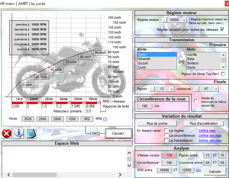

Bubulle Posté(e) le 4 avril 2016 Auteur Signaler Posté(e) le 4 avril 2016 il y a 21 minutes, dada65 a dit : he top je vais voir de le télécharger merci Derien, tout le mérite reviens au créateur du logiciel ! Rajout: screen plus net et lien pour fichier exel permettant de réaliser les mêmes fonctions sur MAC etc http://api.viglink.com/api/click?format=go&jsonp=vglnk_145978275564011&key=aec9c661aa7051bfcb571a63c2e4d8f0&libId=imm4xbee0100ssfx000DA45ukc1kx&loc=http%3A%2F%2Fwww.crazymoto.net%2Findex.php%3Fshowtopic%3D864057&v=1&out=https%3A%2F%2Fdl.dropboxusercontent.com%2Fu%2F16802699%2Fvoitures%2Fcalculboîte%2520partage.xlsx&ref=http%3A%2F%2Fwww.crazymoto.net%2Findex.php%3Fshowforum%3D20%26prune_day%3D100%26sort_by%3DZ-A%26sort_key%3Dlast_post%26topicfilter%3Dall%26st%3D20&title=Tableau%20De%20Calculs%20De%20Vitesse%20Avec%20Rapports%20De%20boîte%20-%20Crazy%20Moto&txt=https%3A%2F%2Fdl.dropboxus...%2520partage.xlsx

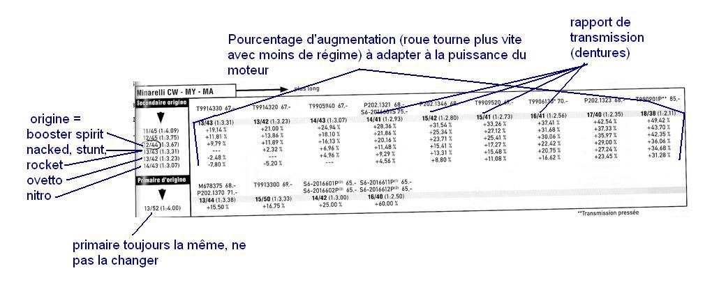

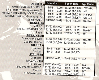

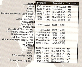

Bubulle Posté(e) le 4 avril 2016 Auteur Signaler Posté(e) le 4 avril 2016 il y a 2 minutes, dada65 a dit : top top je télécharge tout sa demain merci Toi qui connais pas mal de choses sur scooter, si tu as moyen de me chopper des valeurs de transmission sur la variation des scooters n'hésite pas à me les communiquer, je pourrais essayer de réaliser mon propre fichier pour les scooters ! (même si pour les scooters ça sera impossible de faire un fichier complet)
dada65 Posté(e) le 4 avril 2016 Signaler Posté(e) le 4 avril 2016 oui pas de souci écoute je vais voir t'y déjà y retravailler pas de souci je t en ferais parts puis nous pouvons aussi demander a @JSP SCOOTER (tom67) qui sy connais vraiment très bien au scooter surtout au moteur rocket /nitro 1
JSP SCOOTER (tom67) Posté(e) le 5 avril 2016 Signaler Posté(e) le 5 avril 2016 sans plus, j'ai testé 4 transmission (au dessus de 14/43) sur minarelli c'est tout, pour moi le meilleur compromis c'est secondaire 15/41, même route même configuration 10500 trs à 105 km/h transmi 15/41 sec 11000 trs à 95 km/h transmi origine
dada65 Posté(e) le 5 avril 2016 Signaler Posté(e) le 5 avril 2016 il y a 6 heures, JSP SCOOTER (tom67) a dit : sans plus, j'ai testé 4 transmission (au dessus de 14/43) sur minarelli c'est tout, pour moi le meilleur compromis c'est secondaire 15/41, même route même configuration 10500 trs à 105 km/h transmi 15/41 sec 11000 trs à 95 km/h transmi origine exact pour la transmission 15/41 qui et pour moi et mieux le placer aussi
Bubulle Posté(e) le 5 avril 2016 Auteur Signaler Posté(e) le 5 avril 2016 C'est les rapports de transmission qu'il me faut
Bubulle Posté(e) le 5 avril 2016 Auteur Signaler Posté(e) le 5 avril 2016 Ça c'est top maintenant il manque la variation
JSP SCOOTER (tom67) Posté(e) le 5 avril 2016 Signaler Posté(e) le 5 avril 2016 (modifié) Le 5/4/2016 at 13:51, Bubulle a dit : Ça c'est top maintenant il manque la variation quoi exactement sert à rien, variation standard comme base avec courroie 764mm et variateur 99mm ou 94mm ou full GP 785mm courroie Modifié le 9 avril 2016 par JSP SCOOTER (tom67) 1
