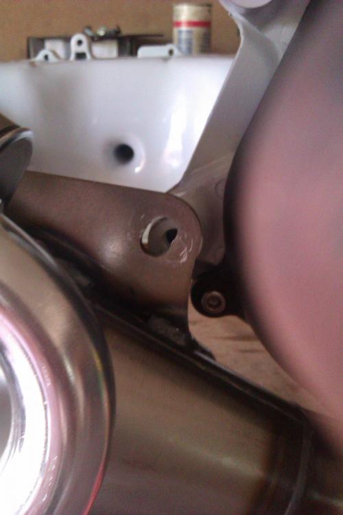

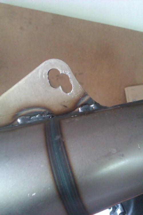

0 ChatNiur Posté(e) le 13 juin 2014 Auteur Signaler Posté(e) le 13 juin 2014 A oui j'ai une petite question bête, mh quand le pot à été monté la patte de fixation n'était pas fournie alors du coup le pot tien avec un seul vise sais dangereux pour le pot ?
0 JSP SCOOTER (tom67) Posté(e) le 14 juin 2014 Signaler Posté(e) le 14 juin 2014 (modifié) oui ce pot est prévue d'être fixé comme sa. par contre chez moi le trou n'était pas en face j'ai due le décaler un peu, il faut d'abord le serrer au cylindre et en suite derrière car il ne faut pas de pression. Modifié le 14 juin 2014 par tom67
