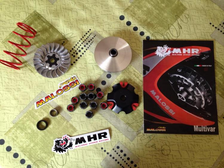

tu nous a dit tu pris le Multivar MHR qui un GP en galets 16*13 que voici :
donc ta lequel des deux? celui en tof ou le MHR 2005? vu les galets que tu a reçu avec le variateur, c'est le 2005 que tu a il me semble et la tu peux pas mettre de démarreur effectivement!
Modifié par RyDeR_3.i
Posté(e) (modifié)

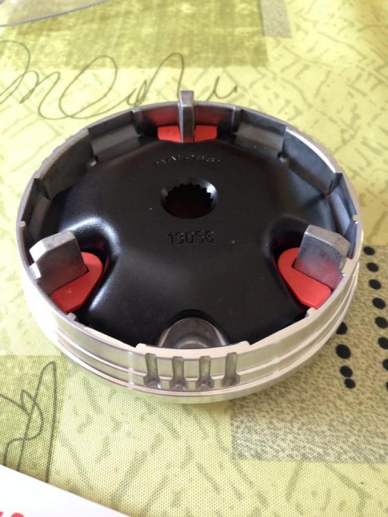

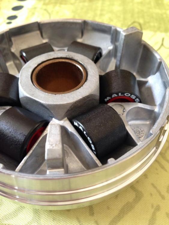

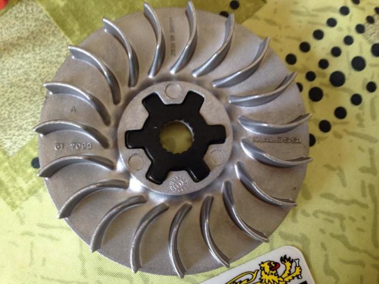

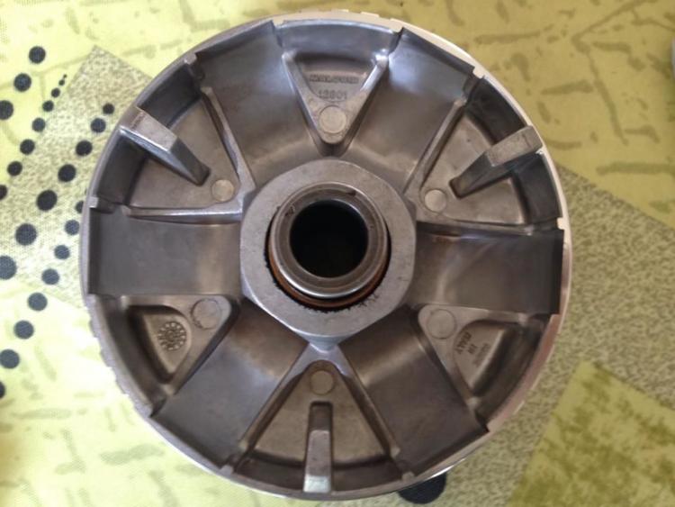

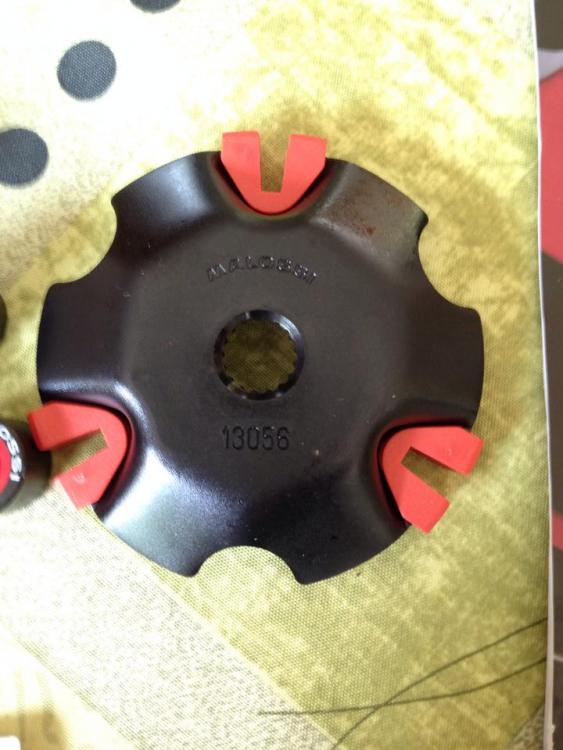

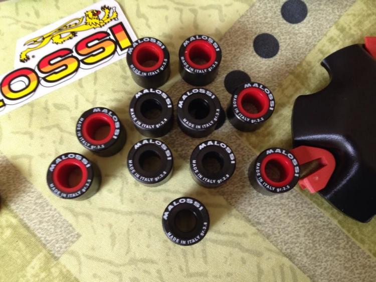

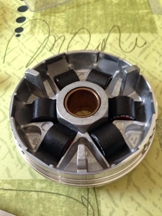

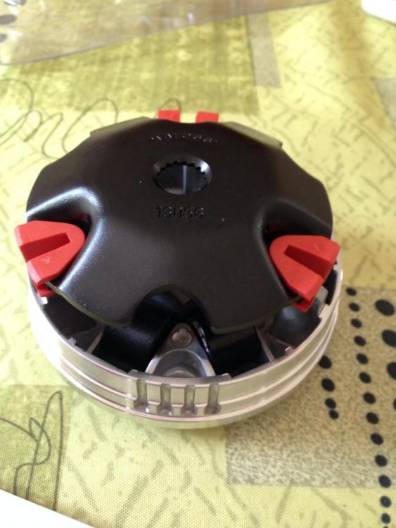

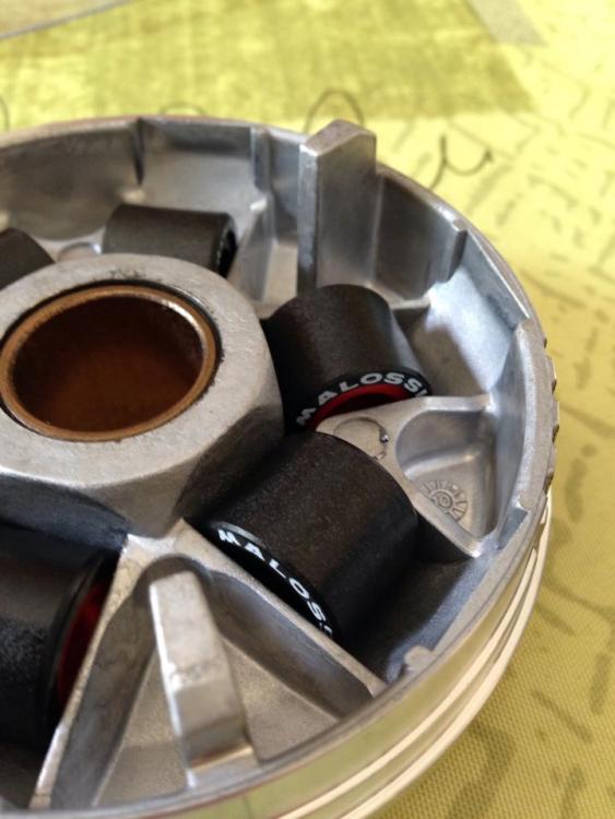

Ah... Il se ressemblent... Je sais pas trop, moi celui que j'ai, je l'ai payé 95 euros chez mon pro.
J'ai des photos du variateur Malossi que je possède, si ça peut aider :
post-3561-0-27643000-1402342328_thumb.jppost-3561-0-17928400-1402342331_thumb.jppost-3561-0-49224400-1402342325_thumb.jppost-3561-0-77056800-1402342320_thumb.jppost-3561-0-68744300-1402342322_thumb.jppost-3561-0-71572000-1402342341_thumb.jppost-3561-0-53587500-1402342337_thumb.jppost-3561-0-98478200-1402342332_thumb.jppost-3561-0-53455800-1402342335_thumb.jppost-3561-0-00198100-1402342340_thumb.jp
Edit : Ah, il ressemble moins au MHR GP avec galet en 16*13, ce serrait donc le Multivar 2005 ?
Modifié par GoProto 13
oui et tu as la bague en métal(en dessous de l'autoc malossi) a mettre à la place de celle d'origine
Oui, je la mets à la place de celle d'origine, tout en supprimant le démarreur, c'est comme ça que j'avais fais. ;)
Du coup 5,5 avec quoi d'autre comme réglage ?
Car j'avais du descendre en ressort de poussée jaune au lieu de rouge et détendre mon embrayage pour essayer les galets de 3,8 & 3,5
