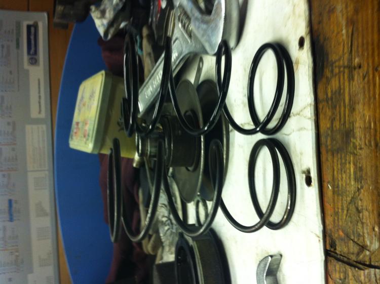

Oui c'est bien se qui me sembler en compressent les 2 ressorts j'ai remarquer que le médium stage6 était plus mou que mon origine...
Donc en attendant le vais remettre celui d'origine en laisser mes galets de 6.5 et je pense passer en 7Gr je trouve que le scooter gueule pas mal (plus qu'avec mon variateur origine et des galets de 6Gr...) après je suis vachement content de l'embrayage les ressort livré avec sont niquel voir parfait!
Il accroche 0.5 seconde après et ne patine pas trop je l'ai trouve niquel!
La joue fixe fait monter beaucoup plus vite dans les tours et gain accélération meilleur qu'avec celle de ludix!
Bon je changer le ressort de poussé pour ceului d'origine et essayer de commander un poussé hard de chez stage6

Bon je viens de remettre mon ressort de poussé d'origine et ça change vraiemnt tout...
Faut juste que je monte le poids des galets a 7.5-8Gr le scooter gueule trop et a pas de bonne pointes...

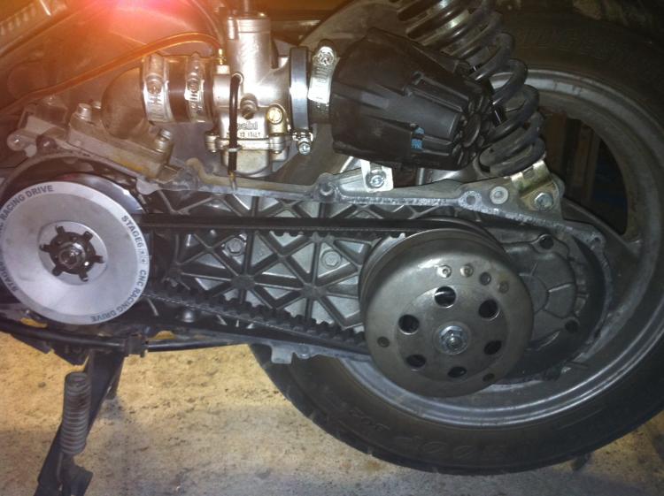

Je reprend le sujets pour donner des nouvelles de mon problème!
Alors après plusieur essaie j'ai remarquer que mon scooter ne dépasse pas les 71Km/h compteur avec un 70cc variation refaite carburateur et pot...
Donc voilà mes ressentit
Le plus gros problème c'est avec mon ressort de poussé d'origine ma variation patine a mort et quand j'arrête d'accélérer le scooter ralentit très fort de 5Km/h en 5 environ c'est énorme
Avec le ressort de poussé médium de chez stage6 la roue tourne normalement et quand j'arrête d'accélérer le scooter glisse normalement mais j'ai un resprise vraiment pas terrible du tout mais plus de pointe qu'avec l'origine!
Je comprend vraiment pas se qui se passe et ça fait plusieurs temps que sa dure!
Après es-ce qui est nécessaire de gratter mon carter j'ai une courroie stage6 belt d'origine!
Aussi J'ai une question par rapport a l'embrayage, au ressort de poussé a l'origine il y a un querlque chose qui se bloque entre le ressort de poussé et le correcteur de couple et je sais pas du tout a quoi il sert et s'il est necessaire de l'enlever...
Dernière nouvelle: avec le ressort de poussé d'origine quand je suis a 1/4 de la poignée vers 45Km/h j'entend un bruit au niveau de la variation comme des tut-tut-tut-tut régulier!
Mais se problème ne viens pas avec le ressort de poussé médium..
Tout sa pour vous dire que le scooter mets un temps fout a se lancer et je ressent aucune vitesse sauf dans les bas régime et après le scooter se mets a patiner fortement et j,'ai une grosse perte de performance... On dirait le roule avec un cylindre d'origine!
Help!
Il me faut un ressort de poussé d'urgence ma variation commence a prendre a cause de sa je le sent c'est de pire en pire et les galets se déteriore beaucoup plus vite qu'avant!
Au moins me dire si je doit garder le truc entre l'embrayage et le correcteur de couple!
Merci
Help!
Merci

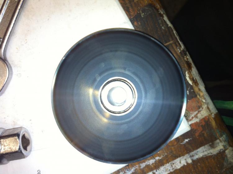

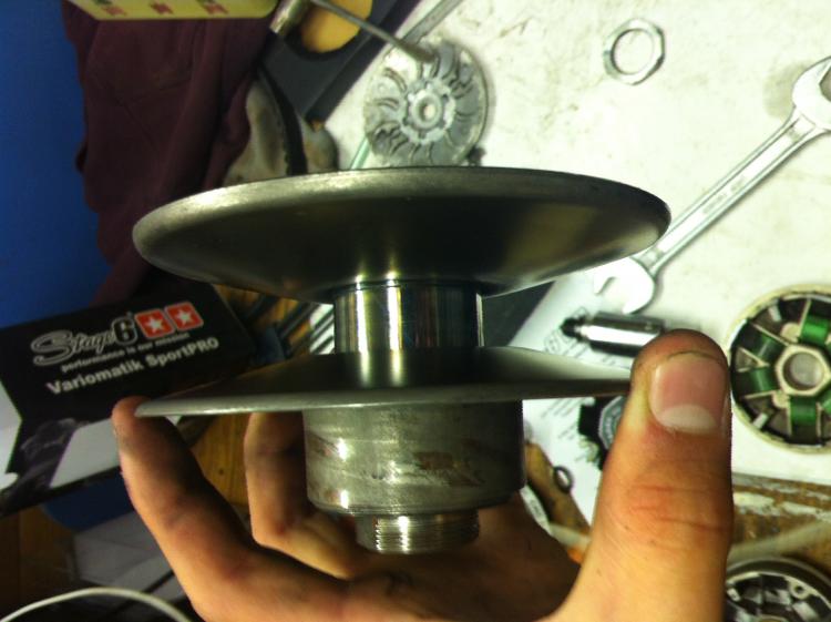

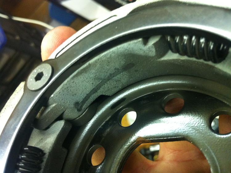

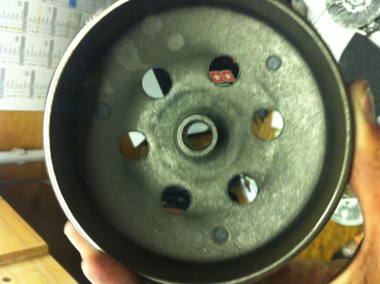

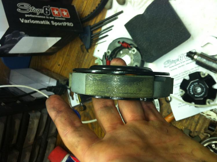

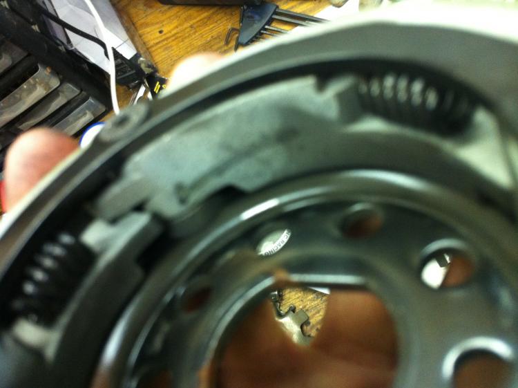

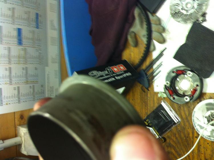

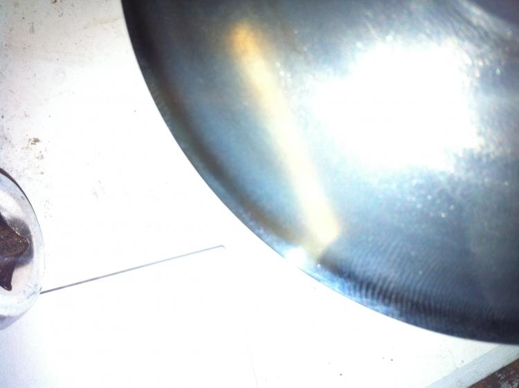

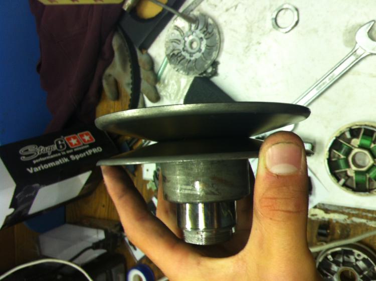

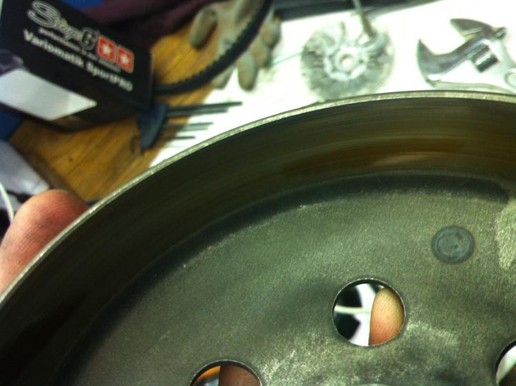

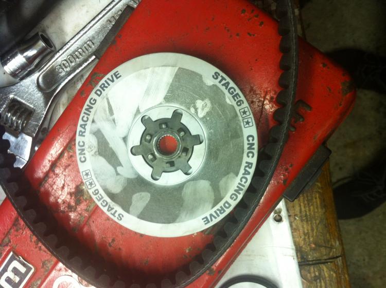

J'ai démonter et pris plusieurs photos je vais les mettre d'ici peu de temps
Mais le problème que je perçois le plus c'est l'usure des galets et a 1/4 de la poigné c'est comme si soit les galets reste en haut du variateur soit le ressort de poussé ne revient pas directement avec l'origine ça fait tut-tut-tut-tut et après ça fait breyyyyyyyyyyyyyy et quand j'arrête d'accelérer le scooter avance tout seul et a 45km/u il passe en frein moteur mais vraiment violent!
Naguael: Merci a toi de m'aidé dans mon problème de variation je prend en compte tout se qui est dit et je tient au courant bien entendu!
Merci a vous je mets les photo d'ici peut de temps!
Le ressort de poussée stage  hard est equivalant a l origine donc si ta le medium donc un peu moun à part rapport l origine
Oui je les ai compresser (origine et medium) et il s'avère que se soit l'origine qui soit le plus dure mais je comprend pas pourquoi je marche mieux avec un ressort de poussé plus faible...
Je pourrai pas de dire je t aurai bien dit d essayer un hard avec réglage variation le mieux c'est boîte réglables

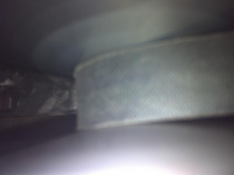

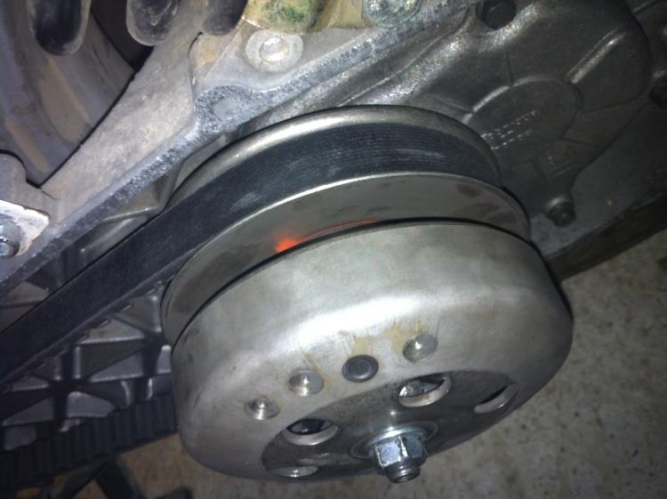

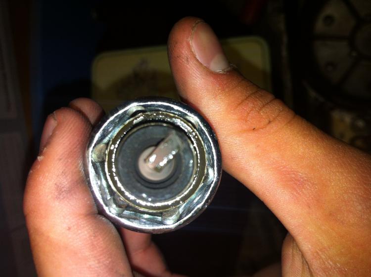

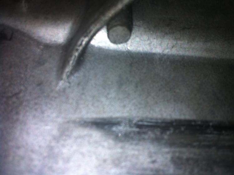

Du nouveaux: couleur de la bougie marron niquel! J'ai remarquer en démonter mon carter que ma joue fixe était couverte de noir mais je sais vraiment pas pourquoi... trait de variateur a environ 0.7-0.8 a peu près, Trace de courroie sur le carter mais vraiment très faible! Par contre j'ai mis l'embrayage comme il était a la livraison avec les ressort médium je croit (soft-médium-hard) il n'est pas réglable par contre! Les patins de l'embrayage accroche bien la cloche sur toute leur surface, mais je voie l'embrayage peu être trop dur se qui le fait patiner!
J'essayerait de prendre une vidéo carter ouvert et de la poster sur le site mais avant tout je vais mettre les photos dès se soir sur la page et donner vos impression

ma courroie pourtant est plus large que l'origine, donc la téhorie voulais que j'en mettes je pense.
Je crois quand  t'en met c'est comme si tu démarrer avec un pignon plus petit , vu que la courroie si elle est comme la mienne  un poil plus large,
elle va decendre légèrement plus prés du canon. et oui elle ne seras plus ou moins pincé par les joues,
et du peu que tu es les ressort d'embrayages un peu dur, sa gueule et mouline trop au départ..
Essayes sans rondelles !
REFLECTION : c'est une hypothèse , peu être NAZE, ça m'a passez par la tête comme ça.
voilà:
vu que ta un Kit, c'est pas mieux de laissez le couple de ton kit 70cc faire le taf du démarrage,
et de mettre au contraire des ressort embrayage moins dur et galet plus lourd?
Car transmission origine courte + kit 70 + carburateur 17, tu as déjà tout pour gagnez en bas.
Ne serais ce pas l'origine du bleme, en ayant misez tes réglage embrayage dur et galet peu être trop legé ?
Modifié par Naguael
Naguael: Je vais lever les 2 rondelle de variation et je sais que du coup sa vas me faire gagner en pointe et éviter que je scooter gueule au démarrage!
Après je sais que mes ressort sont trop dur du faite qu'il sont presque aussi dure que les rouge conti (rouge pour minimum 70Alu a peu près 11Ch) parce que au démarrage il part très très bien mais après il ralentit un peu dans les monté en régime! Mais ils sont trop dur a pas grand chose c'est pour sa que je les voie parfait par raport au autre rouge conti mais je pense qu'il sont trop dur!*
Moi la courroie stage6 doit être aussi un peu plus large que l'origine mais comme je roule depuis pas mal de tmeps avec elle a du s'usé donc je vais virée les rondelle sa compenseras!
J'avait vraiment pas penser a enlever les rondelle je le ferait quand j'aurait commandez ma boîte de galets réglage et mes ressort d'embrayage

voilà tout y est et je suis sur le points d'acheter des ressort d'embrayage jaune (conti ou doppler tant que c'est jaune c'est pas un soucis) parceque a ce que j'ai vu les ressorts sport pro sont des "racing dur" donc pas pour moi et j'attendrait de changer de kit avant de les remettre c'est pas perdu!
post-25255-0-64127000-1402867212_thumb.j
post-25255-0-21910400-1402867236_thumb.j
post-25255-0-82267900-1402867257_thumb.j
post-25255-0-98185700-1402867271_thumb.j
post-25255-0-55252200-1402867294_thumb.j
post-25255-0-31306200-1402867329_thumb.j
post-25255-0-84805800-1402867352_thumb.j
post-25255-0-00820700-1402867387_thumb.j
post-25255-0-63773800-1402867404_thumb.j
post-25255-0-62759300-1402867430_thumb.j
post-25255-0-16775300-1402867449_thumb.j
post-25255-0-63946000-1402867472_thumb.j
post-25255-0-73902800-1402867495_thumb.j
post-25255-0-86467700-1402867509_thumb.j
post-25255-0-68671700-1402867523_thumb.j
post-25255-0-31664200-1402867538_thumb.j
post-25255-0-30664300-1402867554_thumb.j
