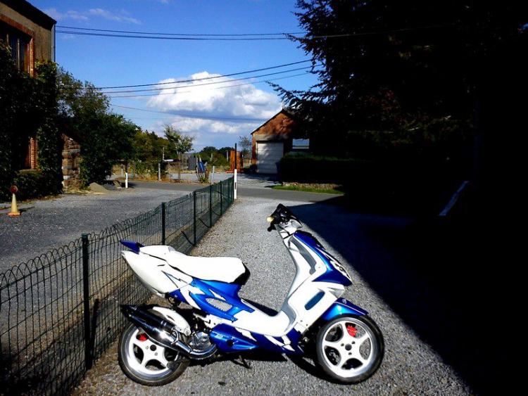

PS : je republie une photo de mon scoot, histoire de refaire émerger les souvenirs :p
post-1023-0-57222900-1403386071_thumb.jp
