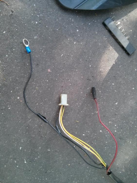

voilà les fils que j'ai de l'allumage :
  • Un Rouge qui va sur celui du CDI MVT
  • Une cosse à la masse
  • Un bloc de 4 fils qui se raccordent directement sur le faisceau électrique d'origine. Dedans il y a : le noir pour la masse, un blanc, un jaune, et un blanc jaune (je ne sais plus lesquelles sont pour les phares dans ces 3 là)
Lesquels dois-je tester ?
Sinon, j'avais lu plusieurs témoignage disant que cet allumage ne rechargeait pas du tout la batterie, info ou intox ?
Merci pour cette réponse rapide en tout cas !
L'allumage Premium recharge la batterie, c'est une certitude. Pour les fils, il faut tester ceux de la cosse, en théorie deux doivent fournir du courant, un pour les phares et un pour la recharge de la batterie.
Tu peux également tester le courant au niveau de la batterie avec le moteur tournant.
Quels sont les tensions à ces fils que je devrais avoir ? Et au niveau du courant, lesquels sont alternatif et continu ?
Je te joins une image de mon allumage si cela peut t'aider.
Merci encore pour le suivi.
post-16958-0-32890100-1406015609_thumb.j
Les tensions que tu dois avoir sont toutes alternatives, la seule continue vient de la batterie. Les mesures doivent être supérieures à 12 volts, mais je n'ai pas de chiffre précis à te donner.

Je ne sais pas pourquoi non plus, mais de toute façon ce sont des masses. Ce qui me turlupine un peu, c'est que tu as branché le fil du cdi sur le fil marron de la jauge d'huile, alors que sur la notice il est spécifié de le brancher sur le cdi d'origine en conservant le cdi branché.
Cela peut-il réellement affecter le circuit ? J'avais compris qu'il fallait juste que je trouve un 12v contact allumé et ce qui était le plus proche de mon allumage et le plus facilement atteignable était justement celui de la diode de la jauge d'huile. De plus, j'ai tout de même laissé le cdi d'origine branché.
Simple question: est ce que tu as bien branché toutes les masses qui partent de ton allumage? Un pote a eu le même souci que toi, et il s'agissait simplement d'une masse non branchée.
Je n'ai qu'une seule masse qui part de l'allumage. Elle est branché sur le cache de l'allumage et non sur le cadre, c'est peut-être de là que viens le problème ? Il y a aussi le fait que j'ai du adapté les branchements de l'allumage qui doit jouer : brique de 4 pins sur le faisceau d'origine alors qu'il y en a que 3 sur le qui sort de la brique de l'allumage (il y a deux cables pour un même pin). J'ai donc coupé le câble noir qui était avec le second câble pour le relier à celui du faisceau d'origine.
