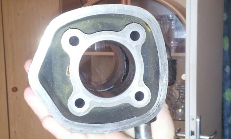

mhi59 Posté(e) le 11 août 2014 Auteur Signaler Posté(e) le 11 août 2014 Bonjour à tous, j'ai besoin de vos avis avisés concernant l'achat d'un kit 70 Stage6 Street race. Ci-dessous quelques photos, pouvez-vous me dire si il vous semble en bon état? Il m'est livré avec piston et segment neuf pour 60 euros donc je pense que ça reste raisonnable. Merci.
GoProto 13 Posté(e) le 11 août 2014 Signaler Posté(e) le 11 août 2014 Pas facile de dire comme ça, on ne voit pas bien sur les photos... Pour 60 euros, tu ne risques pas grand chose à essayer au pire.
