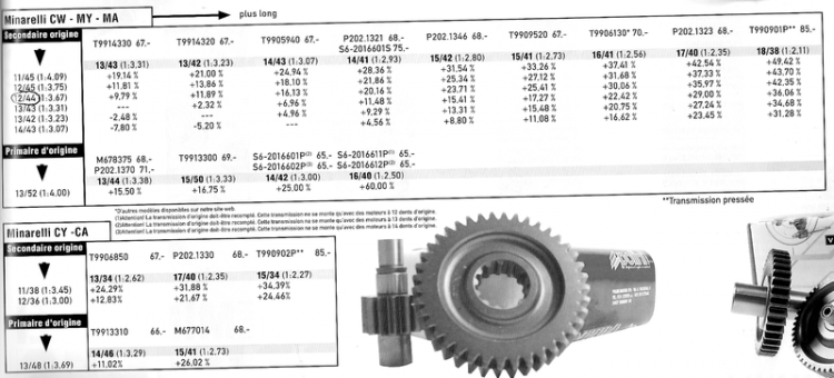

cool la vidéo! mais voilà pourquoi j'aime pas la 15/41! elle est pas assez longue  :s
le mieux la je pense avec sa
Mais c ets chere une primaire de  14/42 et une secondaire 14/43 ou 14/41
ou 15/50 et 14/43
exact! je suis monter comme sa avec mon 70 TPR alu (14/42 primaire et 14/41 secondaire) et juste avec la primaire seul, j'ai réussi à faire 125km/h compteur outlook sur la nationale, tous avec mon beau ptit pot GP  :love: je me suis pas encore testé avec les deux! j'attend ma courroie Polini Kevlar  :)
14/41  +  15/39  est un bon compromis .  en 14/41 + 14/42  faut des cheveaux pour tiré .
euh... tu t'es pas mélée dans les transmi la??? 14/41 primaire pour les moteurs minarelli, je n'ai jamais vu sa!
tu voulais dire plutôt 14/42 primaire + 15/39 secondaire! mais à ce moment c'est encore plus long mes transmis! la faut vraiment des cheveaux comme tu dit
Modifié par RyDeR_3.i
oui , j'me suis planté ,  primaire 15/39 secondaire 14/41
Je pose juste cette question, je peux mettre quoi comme transmi sur mon ovetto avec ma configuration en 70 racing ?
Et si c'est pas obligé de mettre de mettre les 2 transmi ( secondaire-primaire ), laquelle faut il installer pour gagner en couple et en pointe ( 10 km/h ) en gardant quand même la nervosité du kit à l'accèlération ?  merci à vous.
pas obligé de mettre les deux! mais je te conseille soit la 14/42 primaire ou bien la 15/39 secondaire sachant que parmis les deux transmi que je t'ai conseillé, la primaire prend plus de force sur le moteur que la secondaire car plus longue! à toi de voir
