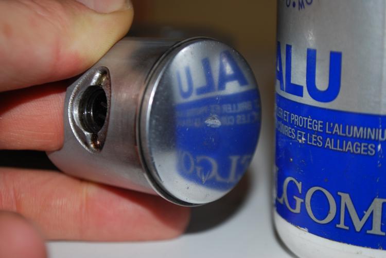

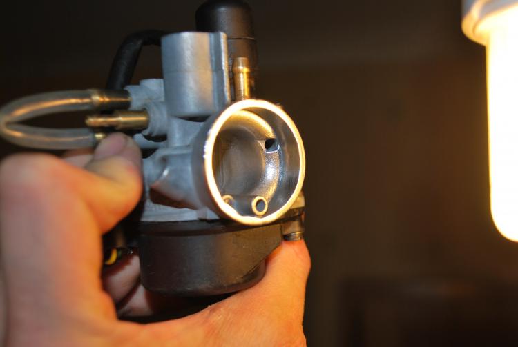

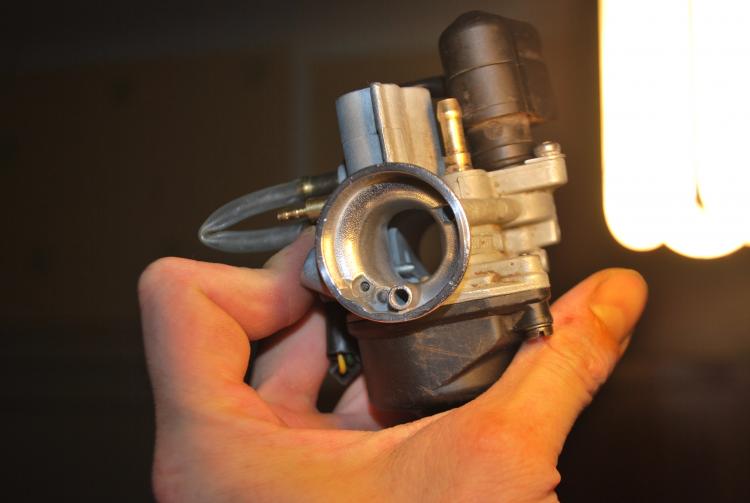

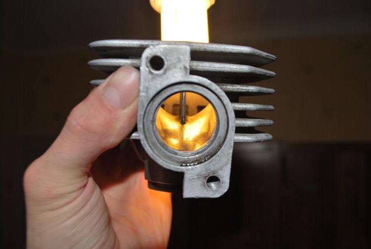

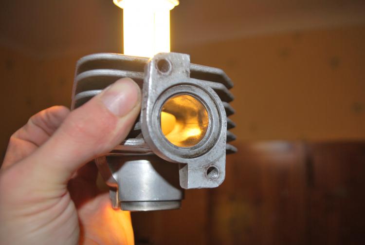

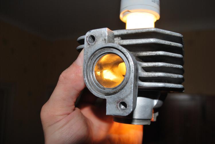

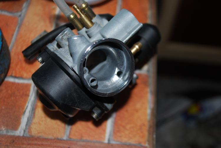

cedric62 Posté(e) le 30 août 2014 Auteur Signaler Posté(e) le 30 août 2014 Pfff sauvé mon chalugaz revas...j'avait acheter il y a 3 mois un chalugaz sur un marché au puce mais y fonctionné pas top je trouvé en le nettoyant j'ai bouché le bord du gicleur donc la c'est clair il aller quasi plus la ce soir je prend une aiguille a coudre trés fine pff aller impec un lance flamme....pour monté mes roulement ca devrait aller tout seule...ouff ce soir seance polissage carburateur cylindre piston culasse... Je c'est que le piston a morflé,c'est dut a ma bougie je vais reprendre une B9. En attendant le kit 70 faut bien entrenir le kit 50 metrakit...

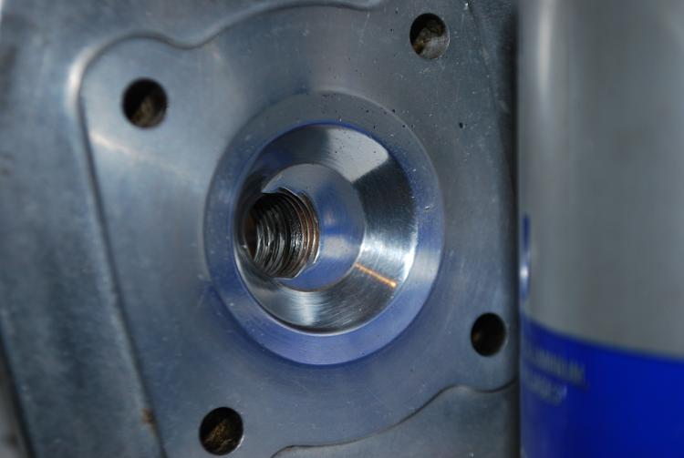

cedric62 Posté(e) le 31 août 2014 Auteur Signaler Posté(e) le 31 août 2014 (modifié) P2400,P4000,finition belgom....j'ai juste repasser je l'avait dejas poli depuis un moment mais je profite du moteur ouvert pour redonner un petit coup partout... Modifié le 31 août 2014 par cedric62

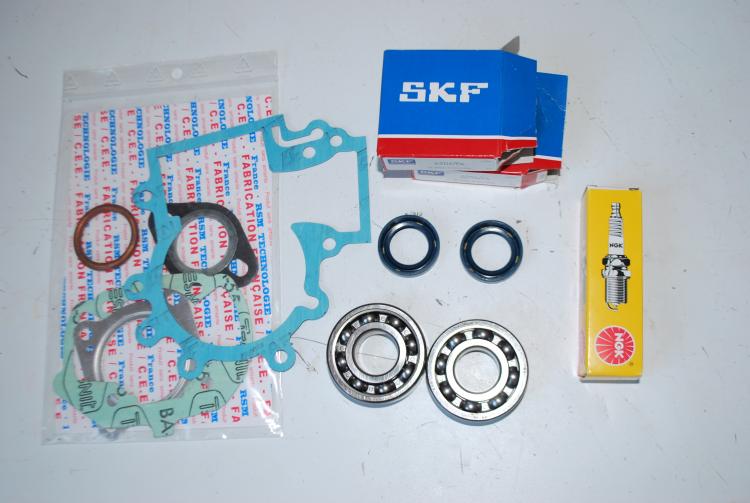

cedric62 Posté(e) le 4 septembre 2014 Auteur Signaler Posté(e) le 4 septembre 2014 Voici mes pieces commander,j'ai monté les deux roulement,mis en pace le joint de carter et remis tans qu'à faire le vilebrequin heins!! et refermé le tout centrage du vilebrequin et ca tourne nikel il fait deux trois tour sans effort nikel quoi...tout a l'heure je mes les spy et commence a remonté tout peu a peu...
