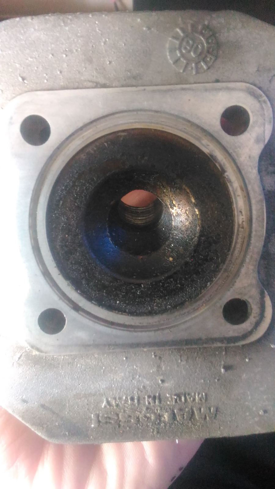

cedric62 Posté(e) le 15 avril 2017 Auteur Signaler Posté(e) le 15 avril 2017 Bonjour , Mon ludix a eux un petit problème technique avec le malossi 70 rien de grave mais sur tout a savoir pourquoi?? mon filetage de bougie c'est détérioré en résumé il est foiré??Hier j'ai recommander une culasse , joint ,et circlipss neuf ca arriveras dans la semaine....Comment un filetage de culasse peu faire ca?j'ai jamais eux une fois ce tour la....
nathan 2917 Posté(e) le 15 avril 2017 Signaler Posté(e) le 15 avril 2017 il y a 2 minutes, cedric62 a dit : Bonjour , Mon ludix a eux un petit problème technique avec le malossi 70 rien de grave mais sur tout a savoir pourquoi?? mon filetage de bougie c'est détérioré en résumé il est foiré??Hier j'ai recommander une culasse , joint ,et circlipss neuf ca arriveras dans la semaine....Comment un filetage de culasse peu faire ca?j'ai jamais eux une fois ce tour la.... a force de viser devisser la bougie , une bougie mal serre avec les vibrations...
cedric62 Posté(e) le 15 avril 2017 Auteur Signaler Posté(e) le 15 avril 2017 Sinon le scoot roule toujours aussi bien même si de ce fait j'ai du remettre mon vieux cylindre d'origine...Dans la semaine je repasse en 70 lol. Comme tu dit Nathan 2917 j'y est penser aussi peu être pas assez serrer les vibration bon quoi qu'il en soit c'est pas trop grave , c'est pas le cylindre...
noux Posté(e) le 15 avril 2017 Signaler Posté(e) le 15 avril 2017 ou alors avoir vissé un peu de traver aussi sa arive ou la pige de calage c'est des cout quel s'envole lol
cedric62 Posté(e) le 15 avril 2017 Auteur Signaler Posté(e) le 15 avril 2017 Oui chez pas trop breff j'ai recommander une culasse neuf...Une chose est sur c'est un très bon kit C'est pas le top du top stock mais c'est dejas bien mieux que du kit 50.
noux Posté(e) le 15 avril 2017 Signaler Posté(e) le 15 avril 2017 il y a 4 minutes, cedric62 a dit : Oui chez pas trop breff j'ai recommander une culasse neuf...Une chose est sur c'est un très bon kit C'est pas le top du top stock mais c'est dejas bien mieux que du kit 50. au moins tu et sur que la bougie s'envole pas mdr avec un kit 50 tu peux marché très très fort
cedric62 Posté(e) le 15 avril 2017 Auteur Signaler Posté(e) le 15 avril 2017 Si ma bougie c'est desserré jamais eux le tour après faut voir la qualité du filetage a force de monté démonté ca dois pas aidé mais bon c'est comme ca.
Gueko Posté(e) le 15 avril 2017 Signaler Posté(e) le 15 avril 2017 Sûrement des vibrations ou autre la cause du desserage mais j'pense pas que démonté etc la bougie face quoi que ce soit sinon j'aurais du changé 30x de culasse mdr J'espère juste que ça va pas re t'arrivé 1

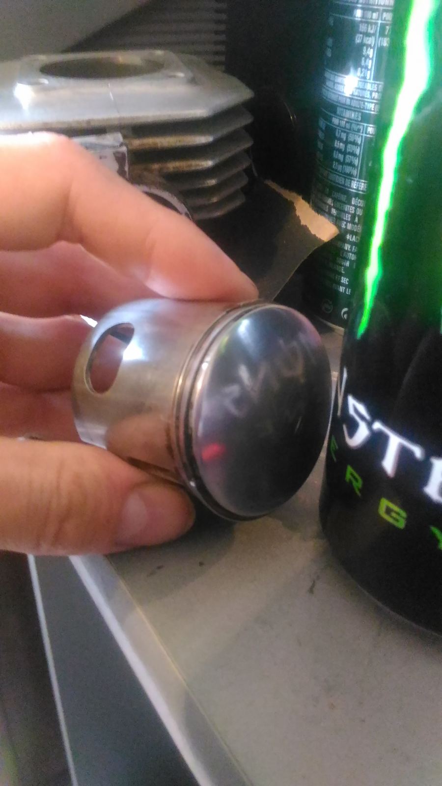

Gueko Posté(e) le 15 avril 2017 Signaler Posté(e) le 15 avril 2017 Euh non par contre par pour les segments hein Ou tu mets trop d'huile ou un réglage mauvais parce que certe j'ai une fine couche d envoie sur le piston mais un chiffon d'essence et c'est propre, y a un problème là
cedric62 Posté(e) le 15 avril 2017 Auteur Signaler Posté(e) le 15 avril 2017 Ah ok ok bon trop riche alors toute façon je vais remonté la semaine prochaine mon kit 70 je verrais pour avoir les bon réglages Nikel , avoir un kit 70 est pas en tiré le meilleur serait dommage.
Gueko Posté(e) le 15 avril 2017 Signaler Posté(e) le 15 avril 2017 Beh oui c'est sur Parce que bon quand je démonte mon piston à 15ooo et que les segments tournent autour comme si c'était un jeu, j'pense pas que l'huile soit en cause, la calamine oui par contre mais bizarrement c'est surtout sur la tête du piston, sur la culasse, rien du tout bizarre
cedric62 Posté(e) le 15 avril 2017 Auteur Signaler Posté(e) le 15 avril 2017 Oui bizarre mais auparavant il coller pas et je tourné a la ipone... Pas belle la culasse pour 3000km max....
Gueko Posté(e) le 15 avril 2017 Signaler Posté(e) le 15 avril 2017 Ouloulou j'ai pas du tout sa moi ! J'ai juste genre la couleur marron claire un peu noir mais rien de " solide " ! Très bizarre m'enfin changé d'huile au pire si sa peu arrangé sa
cedric62 Posté(e) le 15 avril 2017 Auteur Signaler Posté(e) le 15 avril 2017 Ben je vais te dire vus l'êtas de mon cylindre il y a pas une trace ce chauffe ou d'usure ou quoi ce soit par contre le piston et la culasse c'est pareil...enfin le piston je les nettoyé re poli. C'est aussi la première fois avec le scoot que j'ai autant de calamine en si peu de km....Le cylindre n'as tourné qu'a la castrol bizarrement...et mon cylindre metrakit 50cc alu ipone j'ai jamais eux ca avec...

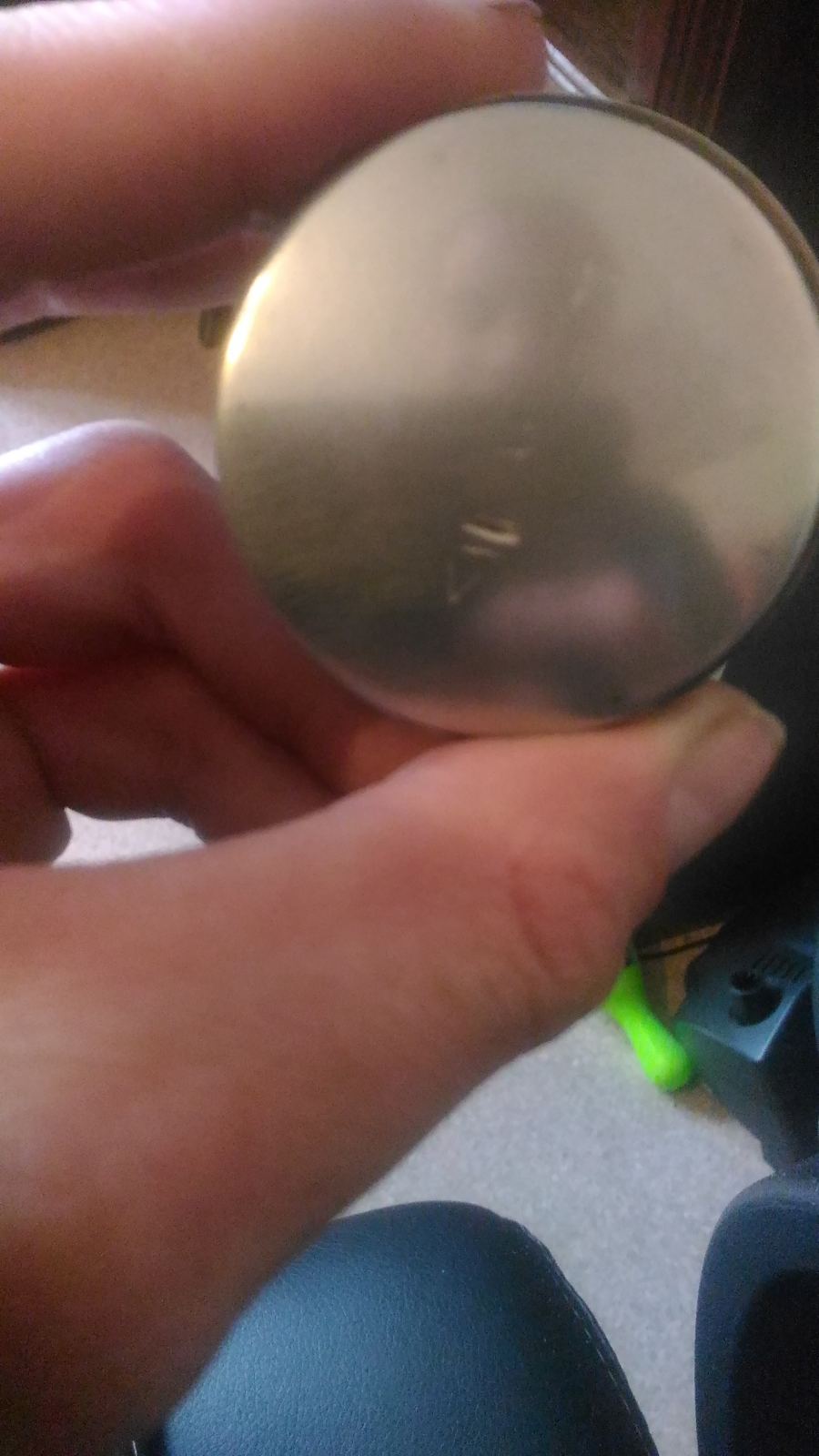

cedric62 Posté(e) le 17 avril 2017 Auteur Signaler Posté(e) le 17 avril 2017 Bonsoir hier je me fesait chier du coup j'ai re poli la sortie de mon échappement sur mon MHR.... 1
Gueko Posté(e) le 17 avril 2017 Signaler Posté(e) le 17 avril 2017 Perfect Beh je sais pas perso j'ai pas eu comme toi après bon beh changé d'huile si c'est mieux pour ton cylindre
