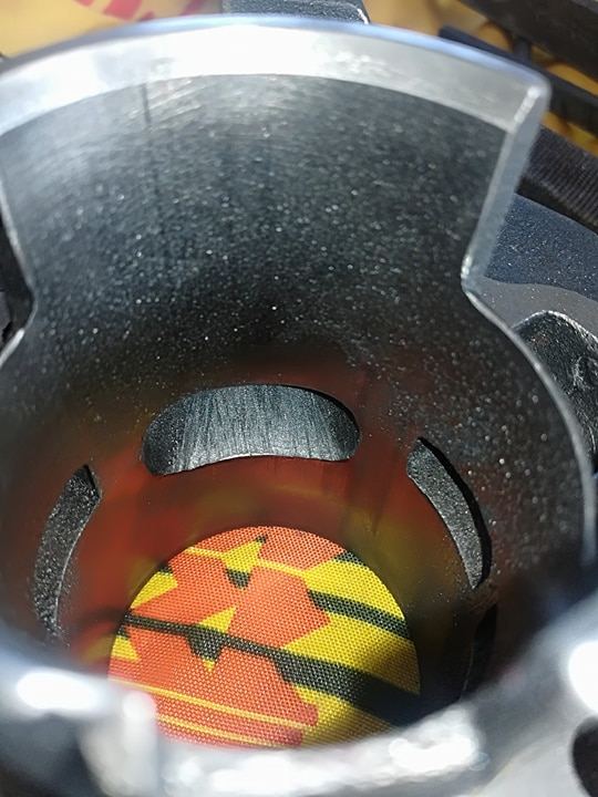

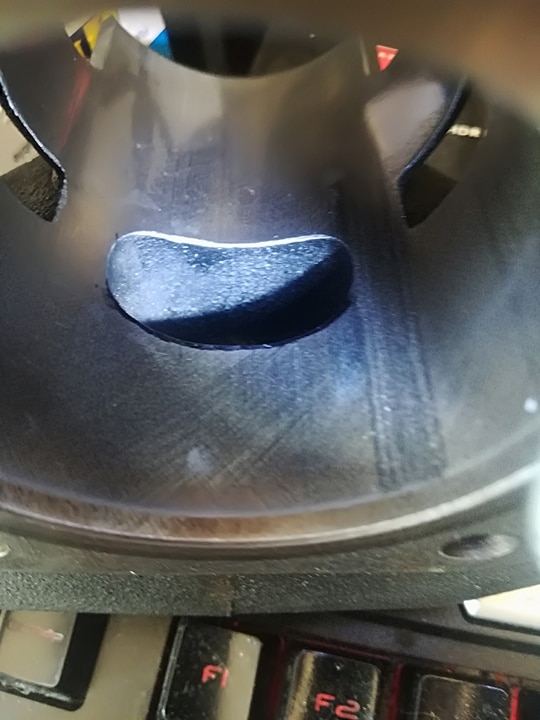

cedric62 Posté(e) le 17 février 2018 Auteur Signaler Posté(e) le 17 février 2018 Ce soir j'ai nettoyer la sortie d'échappement cylindre a la lime j'ai viré les gros defaut de fonderie,et c'est peu dire!!! Demain je vais aller charcher dans mon garage ma dremel pour vraiment pouvoir faire des chose plus fini propre , et aussi pouvoir faire le nettoyage du tranfert arrière sur le cylindre , bout a bout ca devrais bien roulé....
cedric62 Posté(e) le 18 février 2018 Auteur Signaler Posté(e) le 18 février 2018 Bonjour , es ce que c'est bien ca qu'il faut faire pour enlever 1mm a échappement?
nathan 2917 Posté(e) le 18 février 2018 Signaler Posté(e) le 18 février 2018 il y a une heure, cedric62 a dit : Bonjour , es ce que c'est bien ca qu'il faut faire pour enlever 1mm a échappement? Ouai là tu élargit
cedric62 Posté(e) le 18 février 2018 Auteur Signaler Posté(e) le 18 février 2018 Je travail la hauteur sur 1mm après peu t'on faire les deux hauteur largeur?? en fait voilà en gros ce que je fais
noux Posté(e) le 18 février 2018 Signaler Posté(e) le 18 février 2018 j'ésper que tu tien pas trop a ton moteur
cedric62 Posté(e) le 18 février 2018 Auteur Signaler Posté(e) le 18 février 2018 ??Pourquoi ca?si j'y tiens ca vas pas cke je fais? Heuuuu kan ont dit auteur c'est la largeur de ovale?c a l'envert ou koi?
