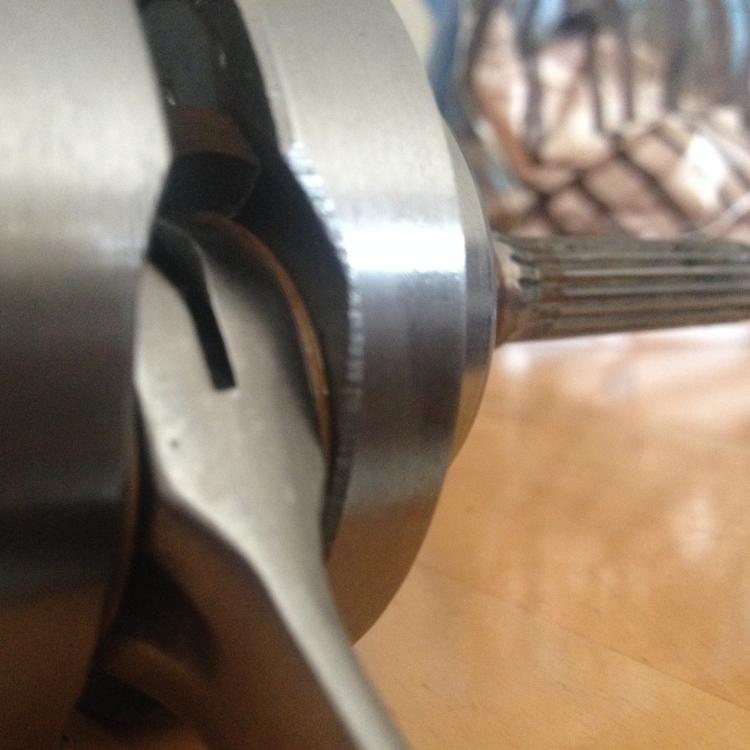

bonjour je vient d'acheter un vilebrequin carenzi d'occasion et j'ai quelque question car au final j'ai des doutes sur ce que j'ai acheter car il y a un truc que j'ai pas vue tout de suite
sur l'exterieure de la boucle ou il y a la cage à aiguilles il y a des zones plates est ce que c'est grave ? j'ai pas vue sur le coup se details et le fait qu'il et chauffer un c'est grave ?

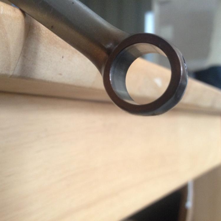

sur un angle il es rayer, je sais pas comment expliquer mais je voulais savoir si il était fiable

On voit pas grand chose, mais déjà les plats sur l'extérieur c'est pas bien grave, ça rentre pas dans le fonctionnel. Par contre l'alésage a l'air de tirer la tronche  :(
Déjà que les vilebrequin Carenzi je suis pas trop pour quand ils sont neufs donc là d'occasion et avec un montage et démontage certainement mauvais, je te conseil de pas tenter le diable....
Avis perso, mais plus d'infos comme le jeu à la tête de bielle et au pied de bielle pourrai être intéressant ainsi qu'un coup de comparateur pour le faux rond qui sont souvent mauvais sur les carenzi neuf...
Niveau vilebrequin je ne mis connais pas trop, donc je ne vais rien t'affirmer, mais si j'était toi je ne t'enterais pas de le monter, et le vilebrequin, c'est pas une des choses que j'achèterais d'occasion, principe de sécurité ! :)
Bref, si tu veux vraiment être sûre de si tu peux le monter ou pas, va voir un pro et demande lui dis jeter un coup, ça prend 5min et il ne vas pas te faire payer pour un " renseignement " :)

quant je dit légé , c'est vraiment légé , comme un vilebrequin neuf quoi ...
Perso j'ai pas un jeu de cale à la place des doigts, toi non plus je pense, ni une vision supersonique pouvant distinguer de dixième de millimètre de jeu d'une bielle
Tu ne vois rien du tout et même si tu vois ton voisin ne verra pas la même chose, je veux bien qu'il ne mesure pas le faux rond car ça demande un minimum de matos mais là non faut mesurer.
D'autant plus que le vilebrequin a déjà roulé et que c'est un carenzi tout pourri !
Rolex lui conseille de faire les choses bien en vérifiant l'état et toi tu arrives derrière en disant " mais non montes tout et ça roule " en considérant que l'expression " léger jeu " veux dire moins de 1mm... Il y a un souci non ?
