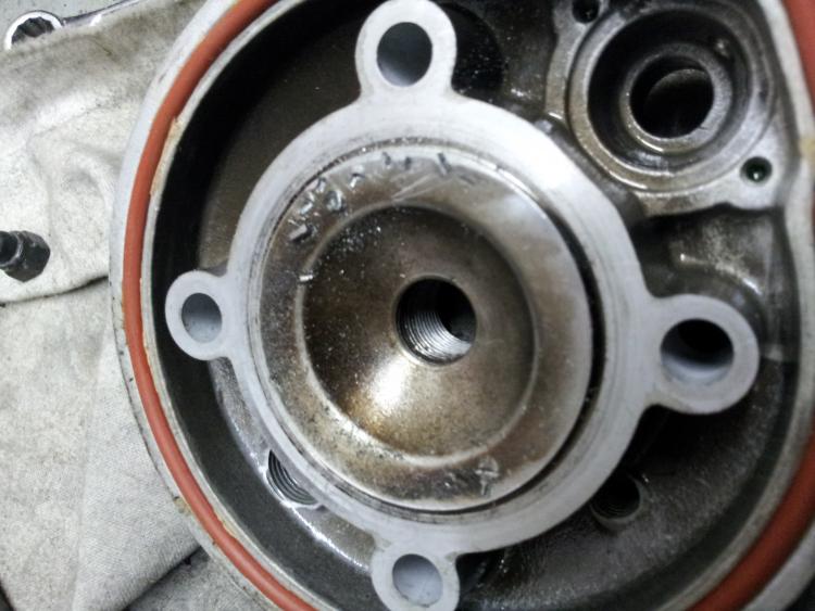

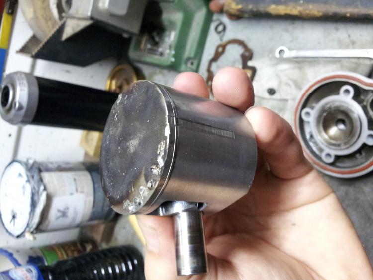

SimOOn Posté(e) le 5 septembre 2014 Signaler Posté(e) le 5 septembre 2014 Bonjour à tous, Aujourd'hui après une promenade en moto ( il faisait assez chaud ), j'ai entendu un bruit de ferraille dans le moulin et la moto a calé... J'ai donc ouvert le moteur et la mon piston et ma culasse avaient complêtement rendus l'âme. Mais je ne sais pas du tout d'où cela peut venir ( les espèces de petits morceaux de ferraille sur le haut du piston et sur la culasse ), pouvez vous me donner des indices pour connaitre la cause s'il vous plaît ?

Flo07200 Posté(e) le 5 septembre 2014 Signaler Posté(e) le 5 septembre 2014 Non ça n'a rien avoir avec une quelconque surchauffe ou problème de réglage on voit clairement que quelque chose est passé dans le moteur, commence par regarder au niveau des cages de bielle si elles sont intactes, les circlips de piston sont encore complets ?
jb57-16 Posté(e) le 5 septembre 2014 Signaler Posté(e) le 5 septembre 2014 A voir la tête du piston je ne pense pas qu'il y ait seulement le piston et la culasse qui aient pris cher.

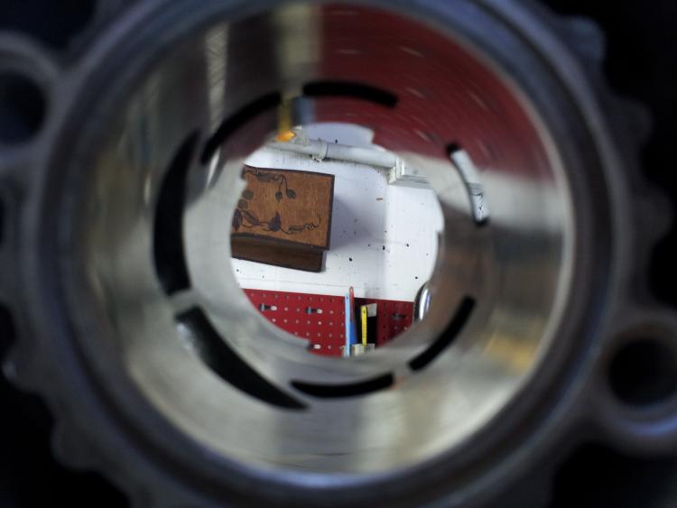

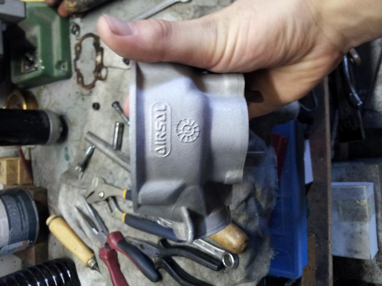

Bubulle Posté(e) le 5 septembre 2014 Signaler Posté(e) le 5 septembre 2014 Le cylindre est toujours vivant chef ? Oui là tu as clairement bouffé quelque chose, soit de l'extérieur soit directement de l'intérieur, à voir. En tout cas il m'a l'air de bien souffler ce airsal, à en voir la tête du piston et la culasse les réglages ne devaient pas être dégeulasses
SimOOn Posté(e) le 6 septembre 2014 Auteur Signaler Posté(e) le 6 septembre 2014 Le cylindre est toujours vivant chef ? Oui là tu as clairement bouffé quelque chose, soit de l'extérieur soit directement de l'intérieur, à voir. En tout cas il m'a l'air de bien souffler ce airsal, à en voir la tête du piston et la culasse les réglages ne devaient pas être dégeulasses Le cylindre est bizarrement encore bon ( peut être une micro trace mais rien au touché ), les réglages étaient bons oui. Ma cage à aiguille est intact et mes circlips sont tous dedans encore c'est ça que je ne comprends pas o_O

iZi Posté(e) le 7 septembre 2014 Signaler Posté(e) le 7 septembre 2014 (modifié) c'est bizarre, ça peut venir de l'allumage mais sa t'aurais fait un trou dans le piston, sinon sa viens de l'essence que tu à mis, ou la bougie qui à fondu elle est dans quel état d'ailleurs tu à regardé ? Modifié le 7 septembre 2014 par iZi
