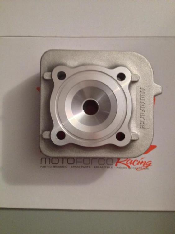

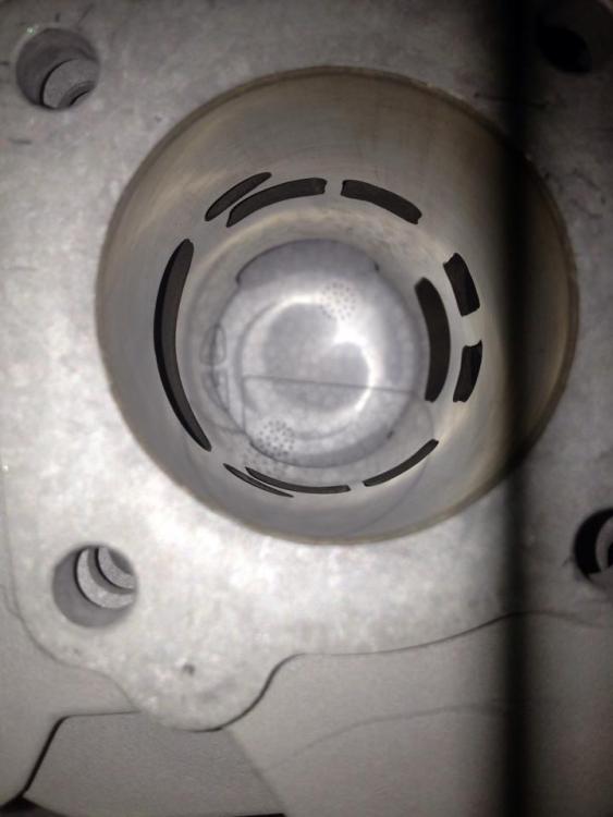

Rom_ Posté(e) le 26 novembre 2014 Auteur Signaler Partager Posté(e) le 26 novembre 2014 Quelques petites photos : Lien vers le commentaire Partager sur d’autres sites More sharing options...
tomMpower Posté(e) le 26 novembre 2014 Signaler Partager Posté(e) le 26 novembre 2014 Quelques petites photos : 10808260_864589950226998_1076966351_n.jpg 10814165_864590380226955_549787756_n.jpg 10833939_864590413560285_696902843_n.jpg a mon avis tu vas pas être déçu :cool2: Lien vers le commentaire Partager sur d’autres sites More sharing options...
