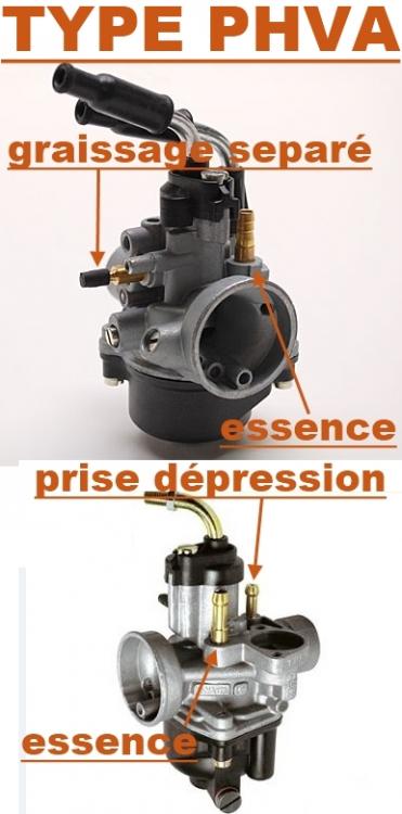

alors pour le carburateur un 17,5 Dell'orto serai le mieux adapter
alors sur le carburateur d'origine  il y a 3 arrivée sur le coter du carburateur ( la plus petit arrivée es pour l'huile ) ensuite l'arrivée vers la pipe d'admission es pour la dépression pour faire aspirer l'essence dans la cuve ) et la plus grosse arrivée es pour la gros durite d'essence
les 2 durites qui partent du réservoir sons l'essence et la dépression ,post-3426-0-32394200-1410813552_thumb.jp    (c'est pas le même , mais c'est pareil)
la durit d'huile qui se met sur le carburateur part de la pompe a huile (deriere l'allumage si elle y'est encore) . si le carburateur est dead , change pour un 12 , c'est suffisant avec un pot .
le 2 em coude pour câble c'est le starter (ancient modele) à câble qui s'accionne par un petit levier sous le commodo gauche .
les 2 durites qui partent du réservoir sons l'essence et la dépression ,attachicon.gif2483p2_1_.jpg    (c'est pas le même , mais c'est pareil)
a ok jimmy c'est cool ,donc celle pour l'huile est boucher par une vis donc chose est sur c'est en 2 temps,et pour le starter je vais regarder le câble est defait. merci pour les réponses .mais j'ai l'impression d'être moins perdu sur mon z1000 :)donc je pense que je vais en acheter un neuf ça ira plus vite

l'intéret de la pompe à huile sur un 2 T , c'est de pas faire sons mélange soit même (ce qui n'est pas pratique , pour une fille qui plus est) soit tu lui pepare 20 litre de mélange (2.5%) soit tu remet le systeme de graissage séparé (simple à faire)la grosse durit qui part du réservoir d'huile sous la selle vas sur la pompe , de la pompe , une + fine j'usqu'au carburateur , tu remplis le réservoir d'huile  , elle roule encore au mélange le temp d'un demis plein , le temp que l'huile arrive au carburateur .

bon c'est bon il tourne ,mais je vais quand même changer le carburateur car y a plus rien pour le starter,pour ce qui est du huilage je sais même pas si la pompe est encore la ,j'ai bien vu un p'tit tuyau boucher qui part de derrière l'allumage ça doit être ça mais j'ai pas vu de réservoir en tous cas merci pour vos réponses.maintenant il et en mode démontage complet pour nettoyage ,peinture et remontage,changement des pièces de carénage casser  refaire le jus car y a plus que le feu arrière qui fonctionne en gros y a du taf.
slt ,j'ai regarder les carburateur sur scootmotoshop donc voilà les 12 origine sont en rupture de stock mais il reste du 12 a starter auto,vous en penser quoi ça marche bien le system auto ?
coté fiabilité c'est pas top , beaucoup tombe en rade , et ton faisseaux n'a pas la prise pour (starter auto booster apret 2004)
a la limite si tu trouve pas de 12 starter à câble , tu peux monté un 17 , c'est + facile a trouvé .
