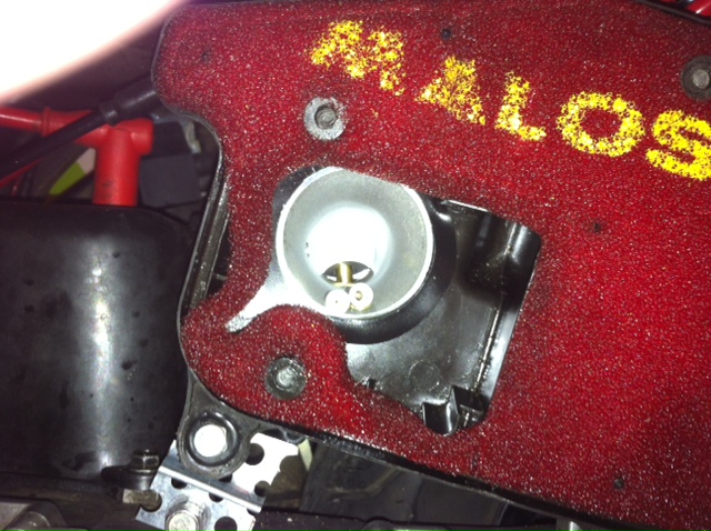

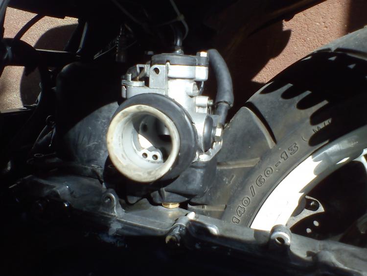

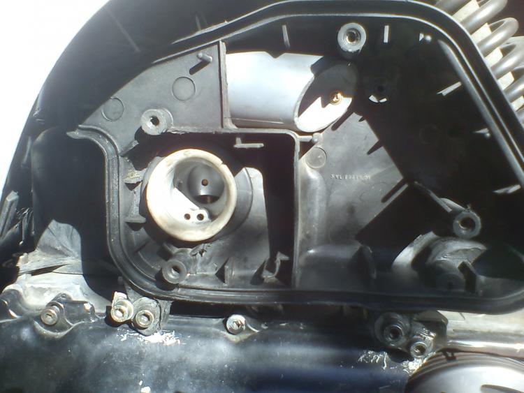

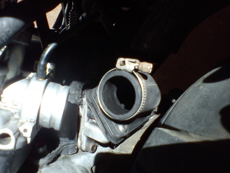

:)  salut , plusieurs membre mons dit qu'il n'était pas possible de monté un carburateur de grosse taille sur booster avec la baa d'origine
ici un Dell'Orto phbl 25 , je poste quelques tofs pour prouvé le contraire . big valve polini + clapets v force 3 tpr AM6 , tulipe maison (ça se vois).
post-3426-0-76535600-1411739766_thumb.jp
post-3426-0-10372200-1411739805_thumb.jp
post-3426-0-12494700-1411739831_thumb.jp
il suffit d'agrandir le troue derriere la boîte de quelque mm pour permetre au manchon de s'etiré .

bien :) est le bruit ? Tu entend vraiment que c'est un 25
on entend que c'est pas le carburateur d'origine , à peine + qu'un 21 mais beaucoup moins qu'un cornet , visuelement c'est pas grillé .

Tu a mis quoi pour le tube de la boîte à air?
La pipe d'admission big valve polini tu la acheté ou? Car sur la mienne je peux que mettre 21 max.
Avec quoi tu a fabriqué ta tulipe?
Posté(e) (modifié)
le tube est en pvc (plomberie) la pipe fait partit de ce kit admition :  http://www.rrd-preparation.com/fr/kit-carburation-complet-minarelli-vertical/342-kit-carburation-complet-polini-o25mm-big-valve-scooter-minarelli-vertical.html  , la pipe seul :
http://www.rrd-preparation.com/fr/pipe-admission-minarelli-vertical/467-product-467.html  , n'achete pas sur ce site tu la recevras dans un ans .  je l'avais agrandit un peu de l'interieur pour passé un pwk .  la tulipe est faite à partir d'un tubede pvc chauffé au decapeur thermique et mis en forme (je trouve pas de tulipe pour ce carburateur) .  sinon tu as la mxs , tu n'as rien a modif les gros carburateur passe nickel :  http://www.maxiscoot.com/kit-admission-big-valve-mxs-racing-highflow-system-mbk-booster-stunt-mxs-011.html

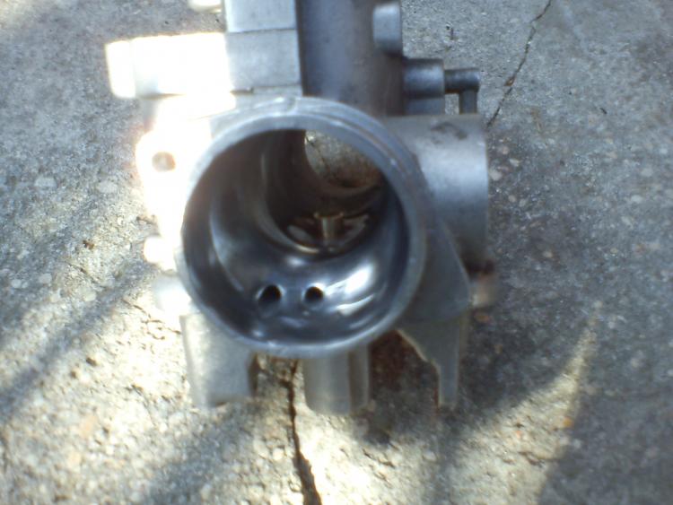

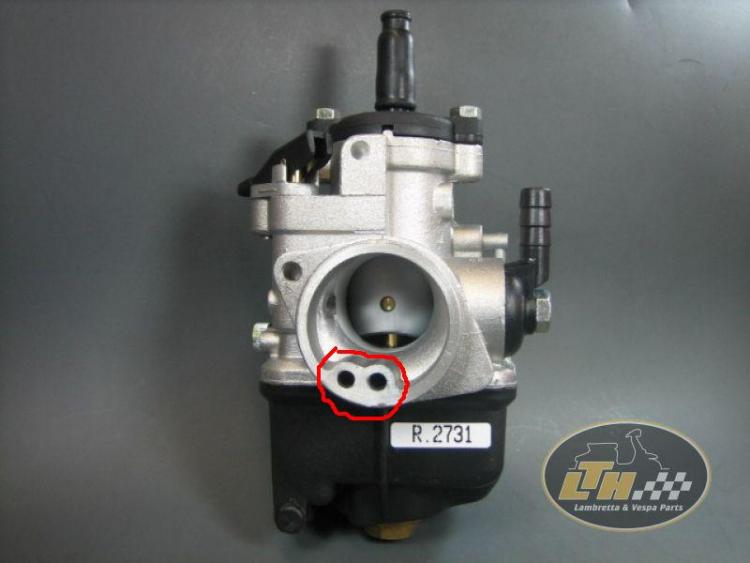

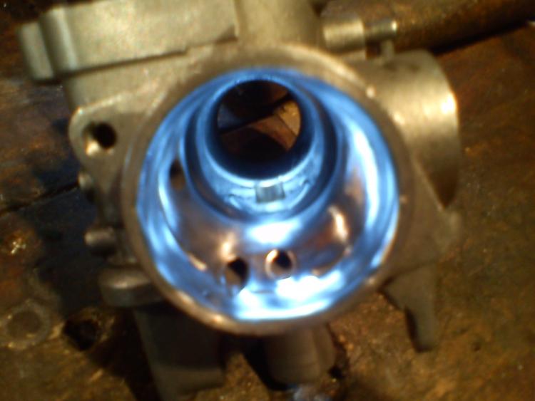

j'ai modifié l'entré d'air du carburateur de 25 (un autre ), dison amélioré avec ma tulipe ça va le faire .
j'ai rectifié ce qui est entouré de rouge ,  post-3426-0-90971700-1412092340_thumb.jp
style pwk post-3426-0-96019500-1412092447_thumb.jp  post-3426-0-70453400-1412092487_thumb.jp  apret l'avoir polis
(les tof sons pas top)mais c'est nickel , je le tèste ce week et je vous dit si c'est mieux ou pas .
le manchon est un adaptateur de big filtre stage6 :D2 ceux qui sont donné avec les big filtres
la big valve est une stage6, bientôt le test avec la MXS (h)
quel prépa tu a fait dans la boîte ?
Posté(e) (modifié)
ça passe nickel , le manchon de big filtre j'y avais pensé mais acheté un filtre à 30 eu pour le manchon , et même pas sur qu'il ai la taille pour le miens (39:40 mm) pas trop courant les filtre pour mon carburateur , :( comme les tulipes ... vivement la big valves mxs :cool2:

Slt qu'est ce que ça a donner de ta préparation de ton carburateur 25 Dell'Orto  ^^
j'ai pas encore tésté ... vus que c'est le corps seul , faut que je démonte le mien et tout remonté sur celuis la , mais il flotte à paname ...comme j'ai fini presque de prépa le bida rr , je monterais le tout d'un coup , et des new's de rrd pour ma baa :lol:  (depuis le 12/07 ...) ils les reçoivent fin de semaine (encore) il m'on proposé un transparente  :huh:  en stock ou la noir pas en stock ... j'ai pris la transparente faute de mieux :lol: elle sera recouverte de covering (comme prevus pour l'autre).
Modifié par jimmy10
ah ok  :lol: c'est clair autant tous monter d'un coup
mais franchement j'ai un doute  :rheuuu:  un carburateur c'est précis donc la prépa
sa tombe ça va être un  truc de fou :ouf:
j'ai juste amélioré le venturis , ce que j'ai suprimé deviais le flux d'air et crée des perturbation , la ça passe direct , si ça vas pas tan pis je remet l'autre ;)  , mais j'aurrais tésté ^^  , si y'a un gain avec celuis la , c'est pareil pour les 19 et 21 ...
j'ai juste amélioré le venturis , ce que j'ai suprimé deviais le flux d'air et crée des perturbation , la ça passe direct , si ça vas pas tan pis je remet l'autre ;)  , mais j'aurrais tésté ^^  , si il y a un gain avec celuis la , c'est pareil pour les 19 et 21 ...

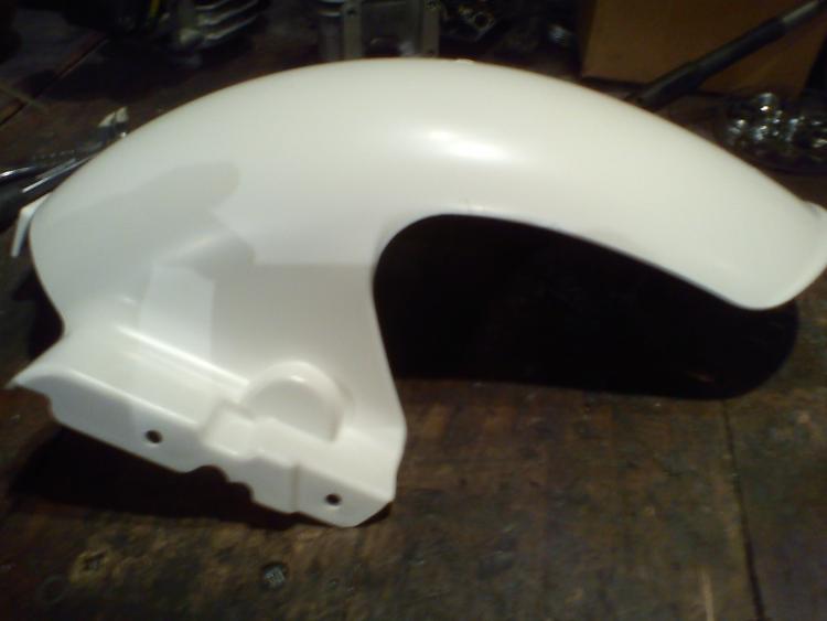

j'ai enfin reçut ma baa en transparent (rrd avais que ça ou j'attendais encore 3 mois)post-3426-0-00782100-1413394398_thumb.jp  elle seras recouverte de covering carbone ou noir mat .
et un gade boue arrière (d'un autre site ;) ) post-3426-0-83295900-1413394489_thumb.jp qui sera revus .
j'ai enfin reçut ma baa en transparent (rrd avais que ça ou j'attendais encore 3 mois)attachicon.gifDSC00207.jpg  elle seras recouverte de covering carbone ou noir mat .
et un gade boue arrière (d'un autre site ;) ) attachicon.gifDSC00204.jpg qui sera revus .
Cette baa tu l aurs prix sur la becanerie au maxiscoot il on la même lol
je la voulais pas comme ça , mais noir . mais c'était ça ou j'attend encore ...
