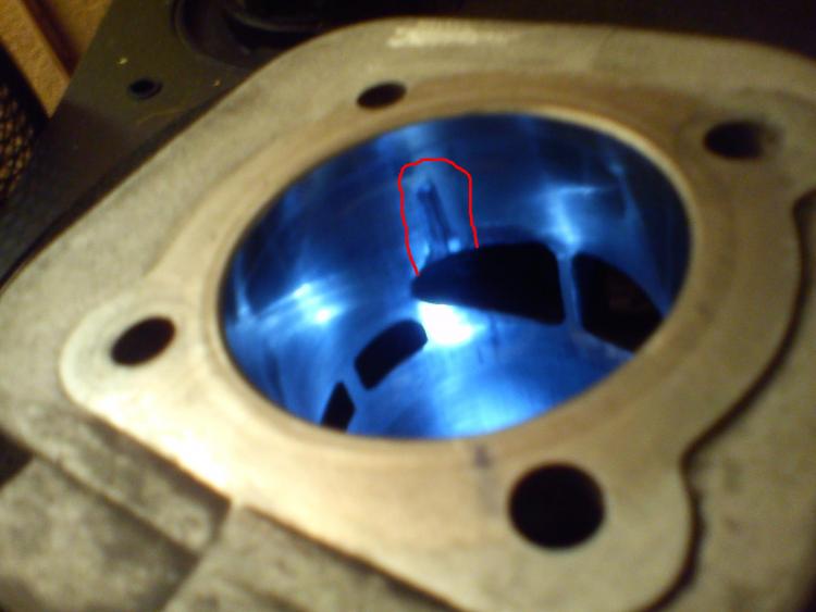

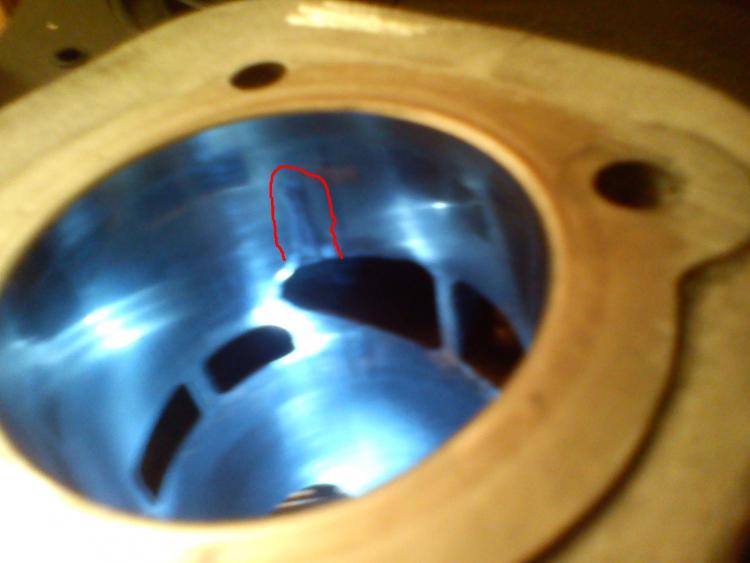

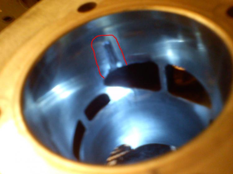

:) hello , il me reste un cylindre bidalot rr qui avais subit un serrage , pas vraiment un serrage , un segment avais cassé faisant une raillure dans le cylindre , mais vus ou elle est placé je me demande s'il peut encore tourné ? post-3426-0-13821400-1412163792_thumb.jppost-3426-0-87292400-1412163816_thumb.jppost-3426-0-97453900-1412163841_thumb.jp
elle fait 1 mm de profondeur sur 3 mm de large . mais ne vas pas en haut du cylindre .
8 réponses à cette question
:) hello , il me reste un cylindre bidalot rr qui avais subit un serrage , pas vraiment un serrage , un segment avais cassé faisant une raillure dans le cylindre , mais vus ou elle est placé je me demande s'il peut encore tourné ? attachicon.gifDSC00166.jpgattachicon.gifDSC00162.jpgattachicon.gifDSC00164.jpg
slt,il y a des gens qui utilise un rodoir peut être que ça peut faire la faire
j'ai jamais utilisé un rodoir
c'est difficile a dire quand on la pas dans les mains!  ^^
Je sais que airsal peut te réparer ça enfin il vont l'agrandir ou un truc du genre
oui tout à fait ;)  , tu fourni un piston neuf (par ex 47.6) il le realèse , pose le nickasil (dans les 100 eu je crois sans le piston)
je les avais contacté , m'ons jamais repondut ... :huh: je le tèsterais quant je monterais l'autre bida.
Aucun intérêt de refaire un nikasil ça te couterai plus chère que le prix du cylindre ^^ un R.R j'en ai un nickel si ça peu te dépanner , par contre culasse et piston h.s sur le mien , mais le cylindre est nickel !
celuis la est un vieux cylindre qui traine ... j'en ai un autre complet (sauf le segment du bas) .
Si tu peux le faire toi même fais le mais sinon ça va te coûter aussi chère que de racheter un neuf comme dit plus haut
c'est pas pour roulé avec , en cas de depanage ça peut servir s'il repart , je ne fait pas de frais dedant . (ou plus tard l'envoyé chez airsal avec un piston en 47.6 monosegment , histoire d'avoir un vrais bidalot "racing" ) j'ai le même legerment prépa et 2 autre kit 70 . je suis pas pressé d'allé au neuf .
