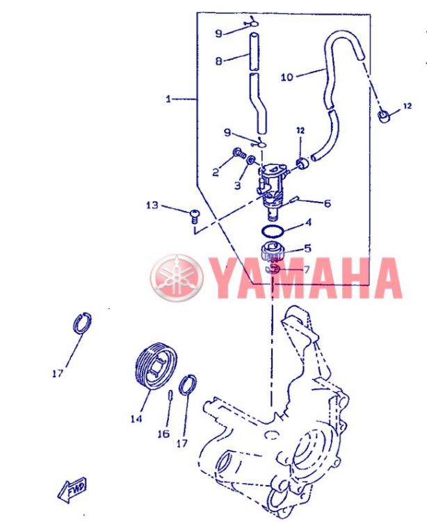

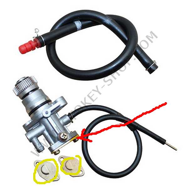

jimmy@ Posté(e) le 5 octobre 2014 Signaler Posté(e) le 5 octobre 2014 (modifié) même un diesel n'en serais ptet pas capable , verifis ta pompe , ouvre le couvercle (en rouge) et regade ce qui se passe. le couvercle fuit surment et l'huile s'accumule dans le carter d'allumage . pour ceux que ça pourrais intéréssé , sur les couvercles que j'ai entouré en jaune , il y a une petite bosse , quant il est à l'envert ç'est un creux , en agrandissant ce "creux" le debit d'huile augmente ;) (suivant son agrandissement) pas chere la pompe gros debit ! pompe en detail: Modifié le 5 octobre 2014 par jimmy10

jimmy@ Posté(e) le 5 octobre 2014 Signaler Posté(e) le 5 octobre 2014 b justement sa serai pour sa qu'il ne marche plus t'as forcément une fuite , je t'ai mis un schema + haut.
