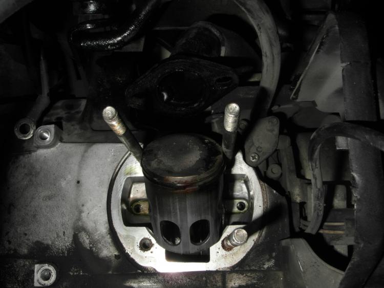

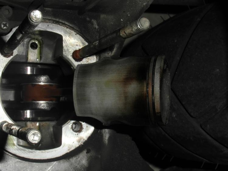

ghost02320 Posté(e) le 11 octobre 2014 Auteur Signaler Partager Posté(e) le 11 octobre 2014 voilà des photos du piston pas tres beau pour 1500 km et encore je suis même pas sur et le cylindre a une belle rayure au niveau des transfert que je sens avec mon doigt je peux encore rouler ou j'évite ? merci de vos réponses :D Lien vers le commentaire Partager sur d’autres sites More sharing options...
Rominch33 Posté(e) le 12 octobre 2014 Signaler Partager Posté(e) le 12 octobre 2014 Je pense qu'il ne faut plus chercher d'où vient ta perte de puissance... Nettoie ton piston et regarde bien s'il est rayé et changé ton segment... Lien vers le commentaire Partager sur d’autres sites More sharing options...
Gueko Posté(e) le 12 octobre 2014 Signaler Partager Posté(e) le 12 octobre 2014 Faire réparation chez un garagiste = la mort ;) :siffle: Même mon piston que je vais changé avec 8000km est plus jolie que sa enfin bon si tu veux faire des bonnes choses, fais les par toi même ou trouve quelqu'un qui aime faire sa mais pas un garagiste tout simplement parce que lui voudra juste que tu reviennes encore et encore ;) J'imagine ton HM mort pour moi ;) après bah écoute j'aimerais te dire quelque chose, ton scooter le faire sois même c'est " pas compliqué " après faut vouloir comprendre " Juste avec des tutos sur internet et un peu de logique tu peux tout faire ;) Pour moi en tout cas changé cylindre piston et puis ce qui va avec ;) Gueko.. Lien vers le commentaire Partager sur d’autres sites More sharing options...
