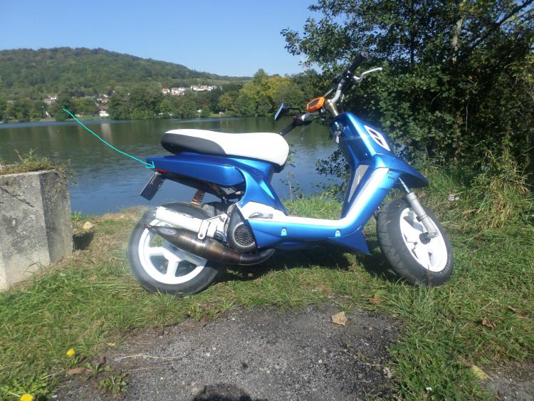

je vais commencer par me présenter un peu je m'appel kevin j'ai 25 an et je vie en lorraine , j'ai eu quelque scooter au file du temps avec pas mal de configuration diferent , en gros je suis un grandfan de scooter .
j'aimerai présenter mon booster 2004 par plaisir de partager et histoire d'avoir quelque avis construstif
la configuration moteur :
kite 70 top perf black trophy
vilebrequin doppler endurance avec roulement c4 teflon
pot doppler s3r
carburateur 21 dell'orto phbg
boîte a clapet malossi vl10 lamelle carbone 0.35mm
baa preparer , mouss malossi red spong
cdi top perf avance variable
clavette decaler top perf
variateur malossi multivar , galet 4.8gr
joue fixe top perf type origine
embrayage malossi fly clutch , full rouge malossi
cloche embrayage wing belt
courroi malossi x-special
carter de transmission top perf nardo replica
transmission secondaire 14/41
max 110kmh compteur voiture sur le plat
partie cycle : photo ça va plus vite  :cool2:

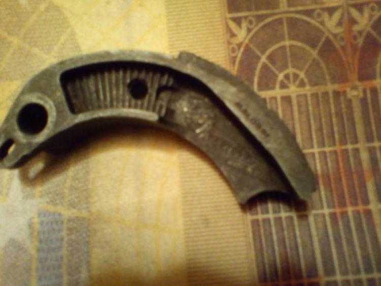

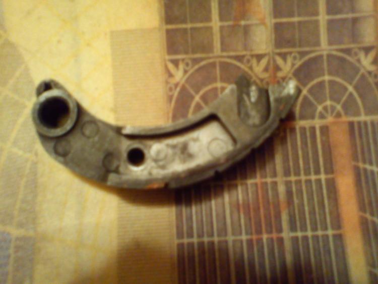

ta toujours ta mâchoir d'embrayage pour malossi fly clutch que tu avait proposer ?
oui , mais en delta clush (ça doit monté)

une mâchoire du delta :post-3426-0-55457700-1415304968_thumb.jppost-3426-0-12505000-1415304984_thumb.jp
il te faut quoi ? la pltine pour mettre tes mâchoires ? je pense que c'est les mêmes , je l'ai pas sous la mains , demin je la sort et je te metrais une tof .

sinon pour l'embrayage le mieux sa serai direct de récuperer une mâchoir avec l'attache et garniture en bonne etat , je me suis renseigner pour avoir juste une garniture neuf mais ça se vent pas aparament pi j'aurrai souder direct l'axe qui retien la mâchoir a l'endroit ou c'est casser

si tu veux j'e te file une mâchoire et tu vois . je siat qu'un membre du forum avais trouvé un site ou les mâchoires seuls se vendais . mais je vois pas qui .
ouai moi aussi il me sembler avoir déjà vu quelqu'un changer seulement la garniture et elle était neuve et emballer pour sa je trouve bisare moi aussi de pas trouver sa y'en a il ont des bon plan quand même ^^
ba ecoute sa serait cool pour la mâchoir tu me la fait combien avec frais de port ?

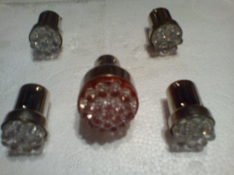

je les metrai a l'arrière post-3426-0-42100700-1415307351_thumb.jp
a l'avant je vois pas ou tu pourrais le mettre sans que ça choque trop .
pk tu met pas ça a l'avant et l'arrière ? a l'avant  tu les encastre comme j'ai fait , a l'arrière de chaque coté de la plaque d"calé un peu en arrière par rapport a la plaque . 1.50 eu je crois .post-3426-0-88055600-1415307651_thumb.jp  celle du milieux c'est le feu et stop .
pas bete jimmy en plus y'a moyen de faire passer le file par endessous donc pas de trou dans la coque arrière
après a l'avant je m'en fout un peu c'est juste pour que les gen derriere voye que je me gare sur le coter ou que je tourne , plusieur fois on a failli me rentrer dedans parseque il avait pas capter mes attention
après serieu je suis pas du tout chaud à faire le moindre trou dans mes carénage car le projet est pas fini est j'ai peur de regretter par la suite et tfason c'est provisoir vu que je vais le passer en racing je l'utiliserai plus aussi souvent donc voilà quoi ^^
