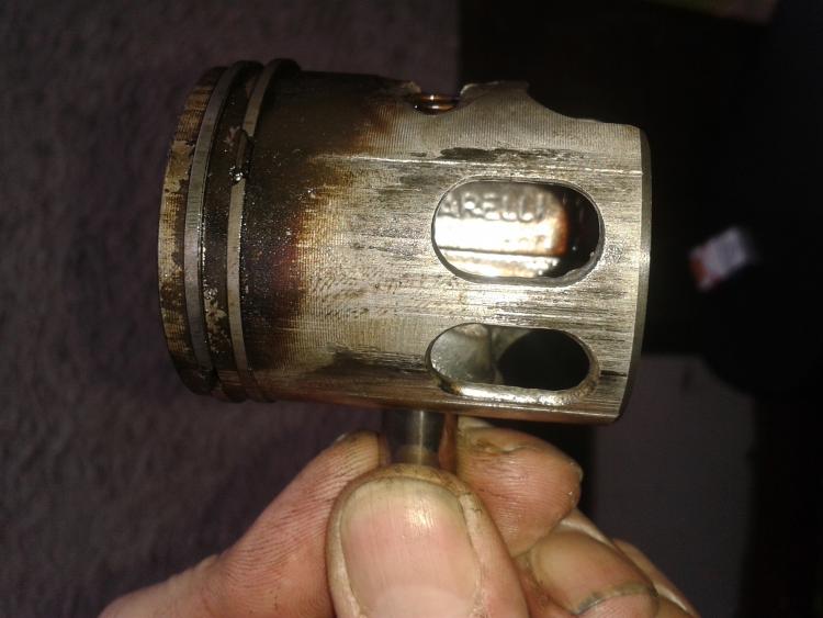

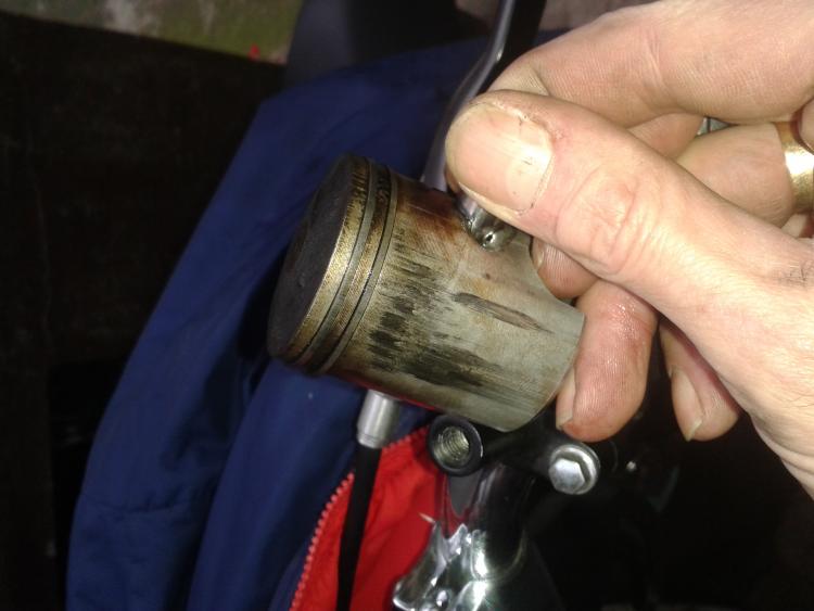

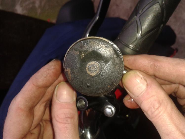

L'aseciin0 Posté(e) le 9 novembre 2014 Signaler Posté(e) le 9 novembre 2014 ayant passer le début d'aprem avec jimmy10 sur mon scooter et en démontant le piston cylindre et tout ce qui va avec on a obtenu ça : donc maintenant la question que l'on ce pose et pourquoi ai-je serrer alors que le scooter est D'ORIGINE et le moteur n'a jamais été OUVERT on pense a une surchauffe car il y a toujours eu de l'huile preuve en ai qu'a l'extraction du piston l'huile nous ai rester dans les doigts voilà merci de l'éclaircir sur ce point ps: ne me dites pas carburateur ou carter de kick car tout est neuf voilà merci pour vos réponses .

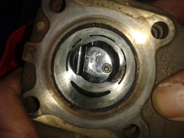

jimmy@ Posté(e) le 9 novembre 2014 Signaler Posté(e) le 9 novembre 2014 La dernière fois t avais un problème ton mecano avais toucher au réglage tu avait dit donc sois c'est du a un mauvais serrage Sois tu avais oublier de refaire le plein d huile et tu était a sec est tu na remi Sois la pompe a huile déconne un peu le scoot est full origine , rien de touché ou déréglé ,c'est le carburateur sortit d'usine , j'ai monté un autre carburateur (le même) il fesais le même delire , il se lance sur béquille , des qu'on monte dessut il s'engorgais , verifié les clapets : nickel , donc j'ai démonté le cylindre et la surprise , le piston à bien mangé , le cylindre est raillé , l'huile y'en avais (le hm et bm était bien huilé) ça vient pas de la carbuation , ni de l'huile , qui à une idée ?
lapin Posté(e) le 9 novembre 2014 Signaler Posté(e) le 9 novembre 2014 le scoot est full origine , rien de touché ou déréglé ,c'est le carburateur sortit d'usine , j'ai monté un autre carburateur (le même) il fesais le même delire , il se lance sur béquille , des qu'on monte dessut il s'engorgais , verifié les clapets : nickel , donc j'ai démonté le cylindre et la surprise , le piston à bien mangé , le cylindre est raillé , l'huile y'en avais (le hm et bm était bien huilé) ça vient pas de la carbuation , ni de l'huile , qui à une idée ? Ou alors un defaut d usine mais s aurai fait depuis longtemps Apparement pas du a mauvais rodage car débrider depuis peux je crois

Alain Posté(e) le 9 novembre 2014 Signaler Posté(e) le 9 novembre 2014 Quand je vois le piston rayé du côté du transfert arrière, ça me fait penser à un serrage dû à un manque d'huile. La pompe a beau débiter, parfois celle-ci ne débite plus assez et cause un serrage. Le film d'huile peut être dû au fait que le moteur a serré et que l'huile n'a pas été brûlée... Sinon, il faudrait voir l'étanchéité du moteur au niveau des joints spi et de la pipe d'admission.
jimmy@ Posté(e) le 9 novembre 2014 Signaler Posté(e) le 9 novembre 2014 Quand je vois le piston rayé du côté du transfert arrière, ça me fait penser à un serrage dû à un manque d'huile. La pompe a beau débiter, parfois celle-ci ne débite plus assez et cause un serrage. Le film d'huile peut être dû au fait que le moteur a serré et que l'huile n'a pas été brûlée... Sinon, il faudrait voir l'étanchéité du moteur au niveau des joints spi et de la pipe d'admission. la pipe est etanche , les spi j'ai pas regardé , le piston a pris niveaux pot aussi . mais j'ai vus des traces sur le vilebrequin qui me paraisse pas normal.
