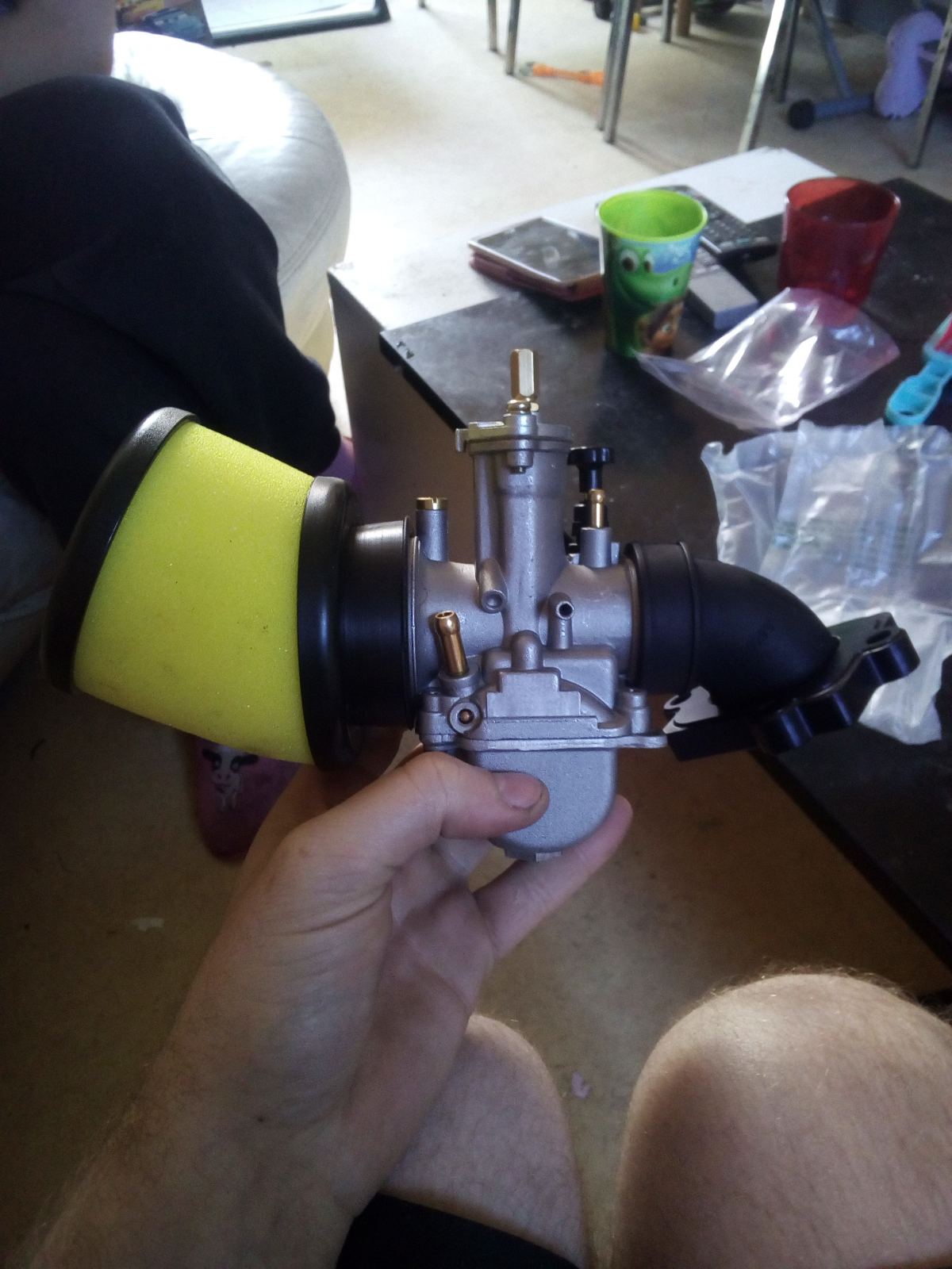

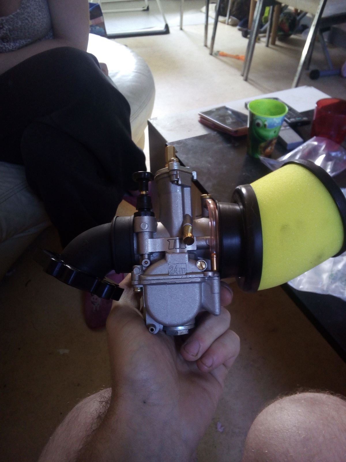

krisdu14 Posté(e) le 8 avril 2017 Auteur Signaler Posté(e) le 8 avril 2017 Voilà le 24 pwk motoforce AVec pipe top perf 360 et mousse top perf. Là je prend mon temps pour tout remonté suite au soucis que j'avais u 2
samoinsa974 Posté(e) le 8 avril 2017 Signaler Posté(e) le 8 avril 2017 tu nous dira ce que sa donne, j'ai jamais tester les carburateur de cette marque.... reste a voir si c'est du bon matos fiable!!! j’attends ton retour sur cette pièce, elle m'a l'aire tout de même bien sympathique!!! 1
krisdu14 Posté(e) le 9 avril 2017 Auteur Signaler Posté(e) le 9 avril 2017 Oui je dirais ce que jen pense. Là à par quelque bou de limaille dedan. Que je vais retirer ça m'a l'air d'être top ,le flotteur ce un oko ces marque dessus mdr .Donc le reste sa doi être oko aussi Apre motoforce jamais été déçu j'ai u le 17,5 et il été pas mal donc j'espère que ça sera pareille

samoinsa974 Posté(e) le 9 avril 2017 Signaler Posté(e) le 9 avril 2017 il y a 12 heures, krisdu14 a dit : Oui je dirais ce que jen pense. Là à par quelque bou de limaille dedan. Que je vais retirer ça m'a l'air d'être top ,le flotteur ce un oko ces marque dessus mdr .Donc le reste sa doi être oko aussi Apre motoforce jamais été déçu j'ai u le 17,5 et il été pas mal donc j'espère que ça sera pareille de la limaille dans un carburateur neuf.?? 1
krisdu14 Posté(e) le 9 avril 2017 Auteur Signaler Posté(e) le 9 avril 2017 Oui d'ailleurs fau que j'envoie un email à mxs
samoinsa974 Posté(e) le 9 avril 2017 Signaler Posté(e) le 9 avril 2017 il y a une heure, krisdu14 a dit : Oui d'ailleurs fau que j'envoie un email à mxs il on pas du contrôler a l'usine.... 1
krisdu14 Posté(e) le 9 avril 2017 Auteur Signaler Posté(e) le 9 avril 2017 Non malheureusement si j'aurai pas fai gaffe sa aurait pus être la cata
