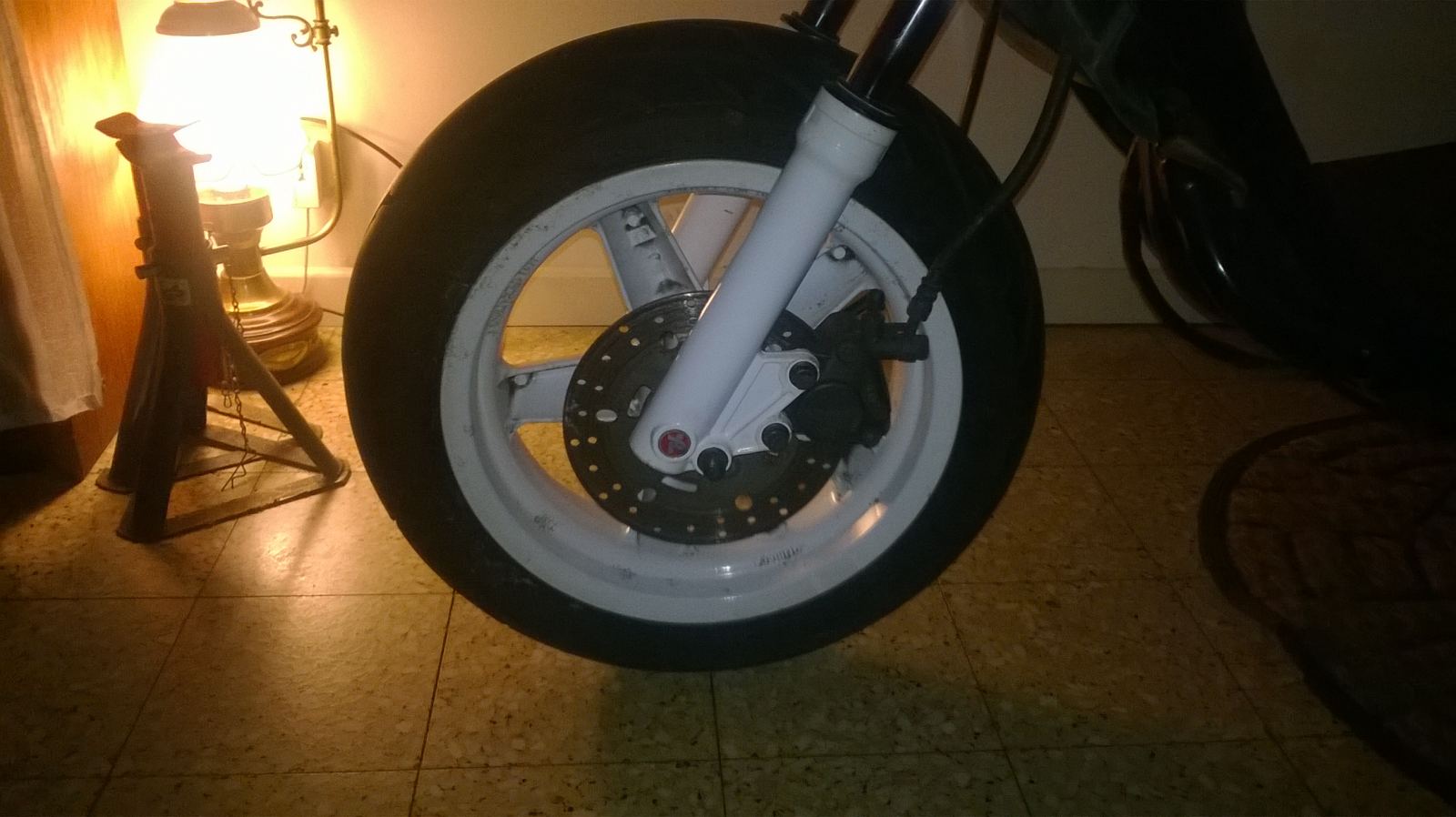

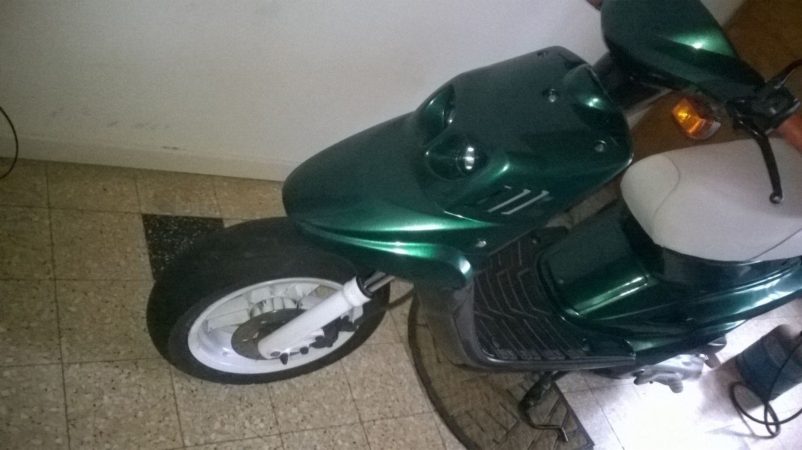

tomMpower Posté(e) le 20 octobre 2015 Auteur Signaler Posté(e) le 20 octobre 2015 (modifié) Salut les potes ! Bon bah du changement sur le spirit mais baton blanc sont montée! Et ma nouvelle jante blanche que j'ai échangé il y a pas longtemps aussi ! Je suis encore une fois dégouté parce que il mais arrive encore une galère! Le disque de la jante et un peu manger ,donc j'ai voulu le démonter donc je sors le chalumeau je chauffe a mort les visse du disque 3 viennent avec beaucoup de mal ! Et la 4 eme foirer ! Impossible donc de remettre mon ancien disque bref chui encore une fois niquer ! Niveau freinage sur ce booster ça commence a me gonfler! Sa freine un peu moins bref c'est con parce à part sa je suis satisfait du look et de mais new fourreau blanc.Mais poli seront mis en vente il faut je les fassent bien briller! Pour récup un billets... Modifié le 20 octobre 2015 par tomMpower 1
mat881 Posté(e) le 20 octobre 2015 Signaler Posté(e) le 20 octobre 2015 C'est mieux en blanc T'as pas de change pour les vis, sans chauffer j'ai réussi à virer les 4 vis serrer d'usine en mettant un bout de tube sur la clé Allen. C'est vraiment chiant ça, surtout si y a la masse de frein filet...T'as essayer en tapant sur les vis ? On m'avait dit de faire ça pour décoller un peu le frein filet, je sais pas si ça marche vraiment. Et petite question par rapport à ton rocket, t'as des fourreaux de nitro avec jantes d'origine booster, tu as charger ton T de fourche ? Ça passe nickel étrier de nitro avec la jante d'origine ?
tomMpower Posté(e) le 20 octobre 2015 Auteur Signaler Posté(e) le 20 octobre 2015 C'est mieux en blanc T'as pas de change pour les vis, sans chauffer j'ai réussi à virer les 4 vis serrer d'usine en mettant un bout de tube sur la clé Allen. C'est vraiment chiant ça, surtout si y a la masse de frein filet...T'as essayer en tapant sur les vis ? On m'avait dit de faire ça pour décoller un peu le frein filet, je sais pas si ça marche vraiment. Et petite question par rapport à ton rocket, t'as des fourreaux de nitro avec jantes d'origine booster, tu as charger ton T de fourche ? Ça passe nickel étrier de nitro avec la jante d'origine ?Oui merci moi aussi je préfère en blanc ! même si tout le monde autour de moi me demande "pourquoi ta j'ai enlevé les poli...." ça fait scoot neuf avec du blanc propre comme sa! Ah mon avis ça fait tellement longtemps que le disque et dessus que sa coller....Et pour dévissé j'ai pris une clé a pipe de 11 clé allen de qualité facom! et bien j'ai réussi a tordre un peu la clé tellement sa saqué! Il avais l'air d'avoir pas mal de frein filet sur les autres visse !! Oui j'ai taper sur les visse pour bien enclenché la btr afin de pas ripé mais ça n'a pas empêché..Pour mon rocket c'est simple j'ai pris plusieurs fourche que j'avais en stock (la première qui aurait était dessus aurait resté lol )-Fourche booster spirit elle aller bien mais même en la serrant gros jeu clac clac ,donc démontage direct!-Fourche stunt compléte elle est carrément différentes impossible a passer!- Fourche nini compléte ça a passer tout seul!!! Alors pour ma part j'ai était obligé de décaler l'étrier avec des rondelle et attendre que les plaquette se rode un peu maintenant plus aucun soucis! l'étrier il était sur le scoot édition or brembo TOP !!
mat881 Posté(e) le 20 octobre 2015 Signaler Posté(e) le 20 octobre 2015 Oui merci moi aussi je préfère en blanc ! même si tout le monde autour de moi me demande "pourquoi ta j'ai enlevé les poli...." ça fait scoot neuf avec du blanc propre comme sa! Ah mon avis ça fait tellement longtemps que le disque et dessus que sa coller....Et pour dévissé j'ai pris une clé a pipe de 11 clé allen de qualité facom! et bien j'ai réussi a tordre un peu la clé tellement sa saqué! Il avais l'air d'avoir pas mal de frein filet sur les autres visse !! Oui j'ai taper sur les visse pour bien enclenché la btr afin de pas ripé mais ça n'a pas empêché..Pour mon rocket c'est simple j'ai pris plusieurs fourche que j'avais en stock (la première qui aurait était dessus aurait resté lol )-Fourche booster spirit elle aller bien mais même en la serrant gros jeu clac clac ,donc démontage direct!-Fourche stunt compléte elle est carrément différentes impossible a passer!- Fourche nini compléte ça a passer tout seul!!! Alors pour ma part j'ai était obligé de décaler l'étrier avec des rondelle et attendre que les plaquette se rode un peu maintenant plus aucun soucis! l'étrier il était sur le scoot édition or brembo TOP !! Ok merci c'est bon à savoir
