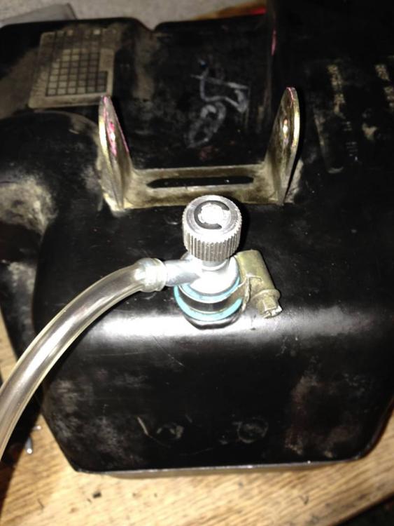

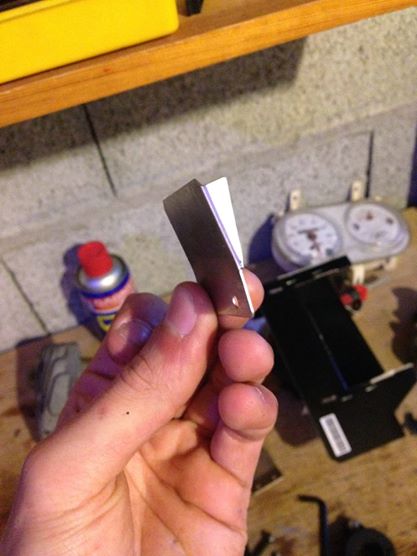

GoProto 13 Posté(e) le 1 janvier 2015 Auteur Signaler Posté(e) le 1 janvier 2015 Oui, c'est clair, c'est chercher des emmerdes avec son patron pour pas grand chose au final... Du coup, j'ai fais un petit montage en attendant, je sais pas trop si je vais le laisser ainsi ou pas. ça colle pas nickel au carter, mais d'un autre côté ça empêchera bien les gravillons de passer... Admirez ce travail de forain ! :lol: Du coup, en effet la masse était bien sur le moteur électrique. Donc je la replacerais. Concrètement, qu'est-ce que je peux enlever du faisceau et qu'est-ce que je dois garder ? :)

GoProto 13 Posté(e) le 3 janvier 2015 Auteur Signaler Posté(e) le 3 janvier 2015 Je viens de réaliser un truc... Il me semble que je n'ai pas de dépression sur le scooter. Du coup le carburateur PHBG 19mm, il fonctionnera quand même si je mets un bouchon à la place de la dépression ?
lapin Posté(e) le 3 janvier 2015 Signaler Posté(e) le 3 janvier 2015 Oui il fonctionnera nickel Sur mon nitro au debut il était en 19 en robinet manuel mais dépression pas boucher et t es quon la boucher sa fessait tout déconner
GoProto 13 Posté(e) le 3 janvier 2015 Auteur Signaler Posté(e) le 3 janvier 2015 Ok, donc il faut pas que je bouche la dépression sur le carburateur, c'est bien ça ?
lapin Posté(e) le 3 janvier 2015 Signaler Posté(e) le 3 janvier 2015 La logique dit il faut la boucher Mais mois sur celui ci la logique fonctionner pas lol Donc essayer boucher ça coûte rien et si fonctionne godd et si c es tpa sle cas enleve le
GoProto 13 Posté(e) le 3 janvier 2015 Auteur Signaler Posté(e) le 3 janvier 2015 Ok, j'essaierais en la bouchant. Ca faisait quoi toi quand tu la débouchait ?

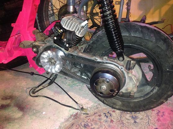

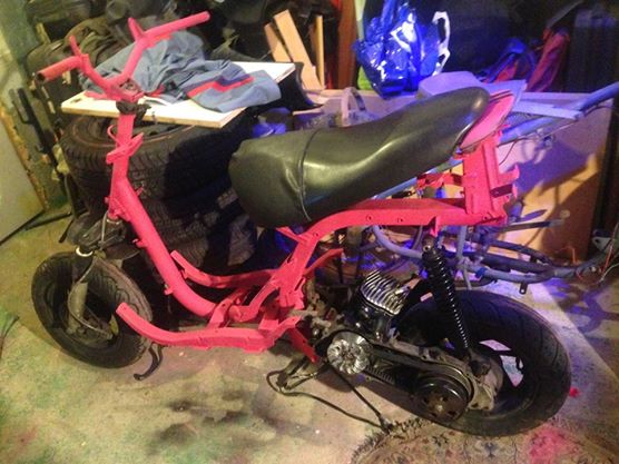

GoProto 13 Posté(e) le 11 janvier 2015 Auteur Signaler Posté(e) le 11 janvier 2015 Ah le con ! ^^ J'ai bien avancé, bientôt terminé. Je vous mets les photos dès que j'aurais un peu de temps. ;) 1
Rom_ Posté(e) le 11 janvier 2015 Signaler Posté(e) le 11 janvier 2015 Mais t'as déjà reçu la commande ?

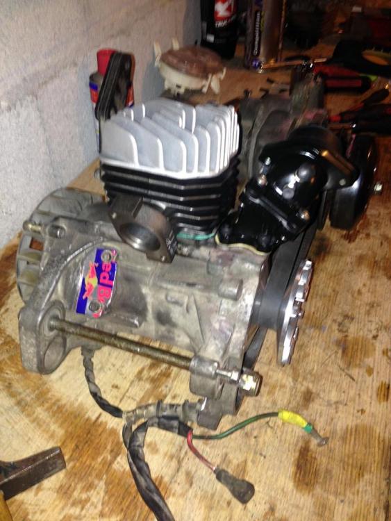

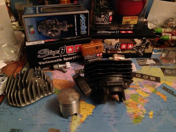

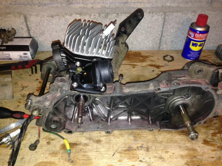

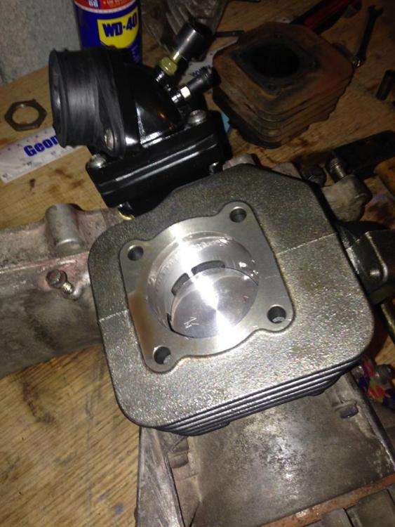

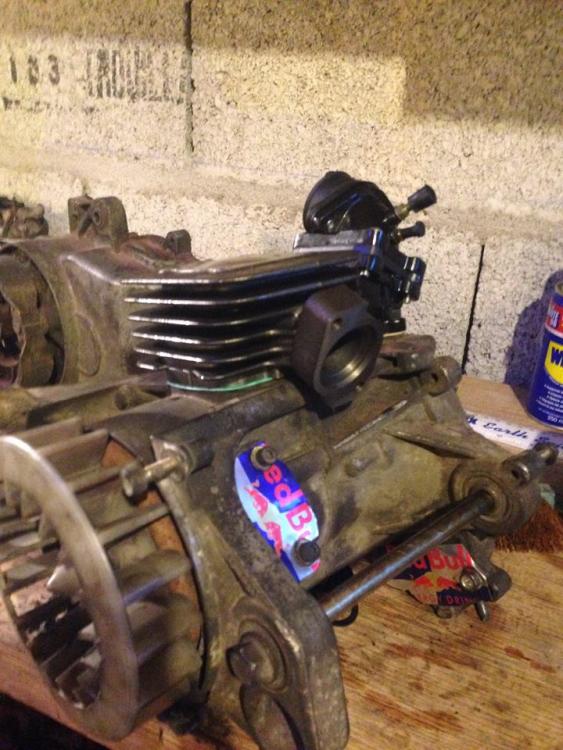

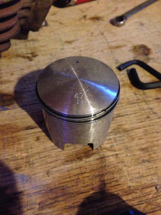

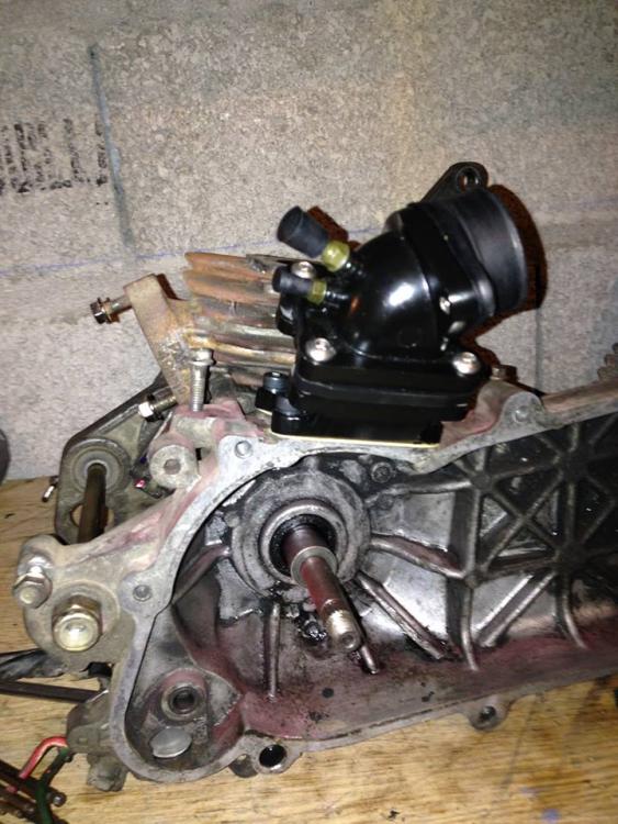

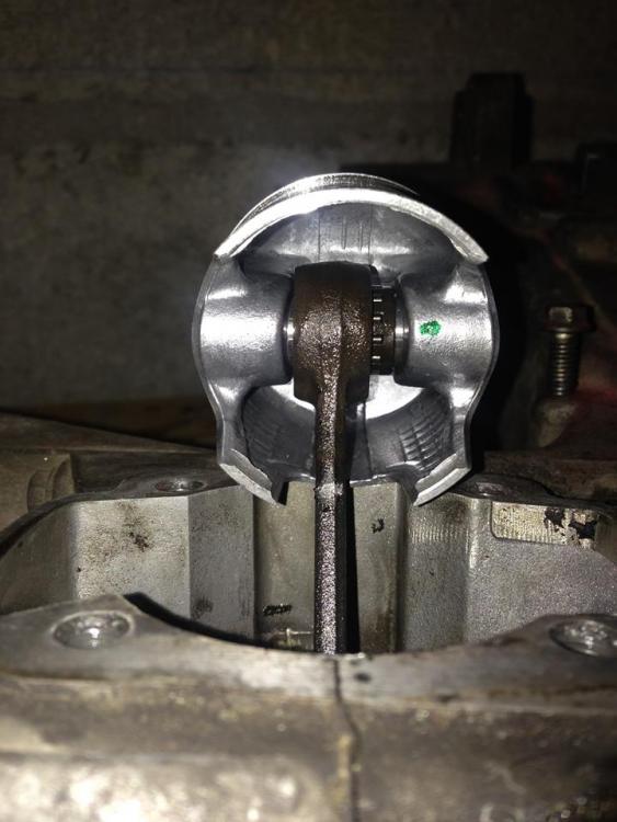

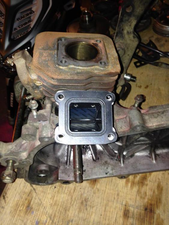

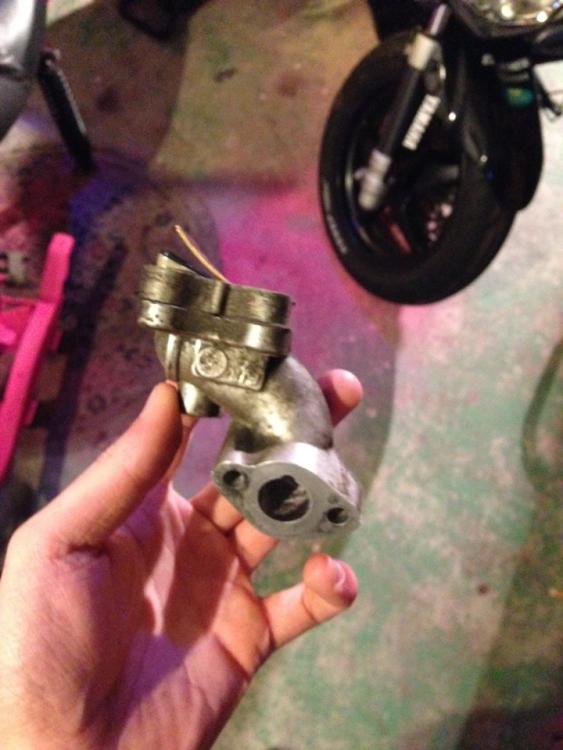

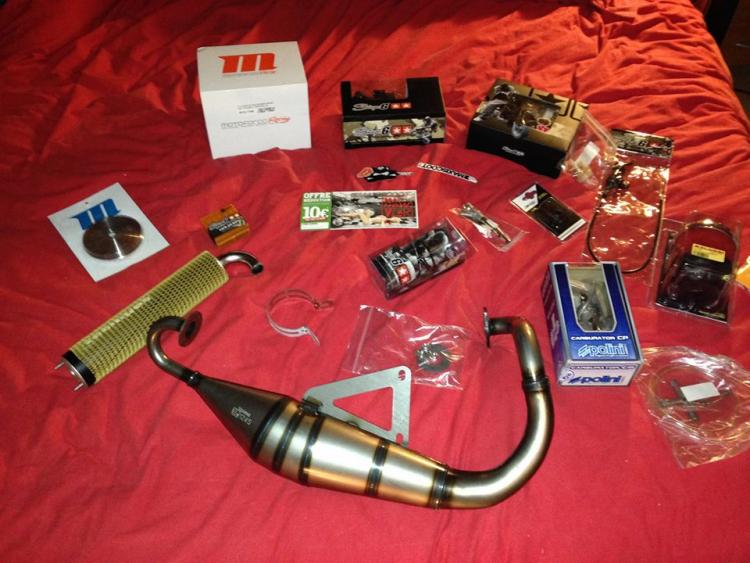

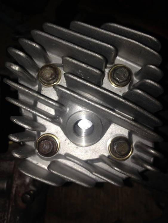

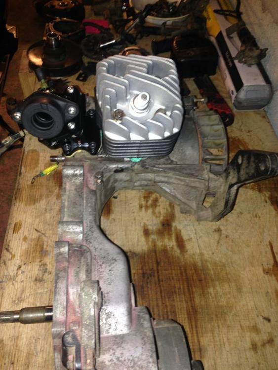

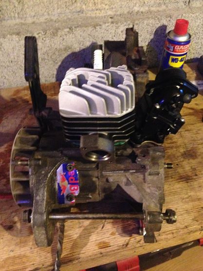

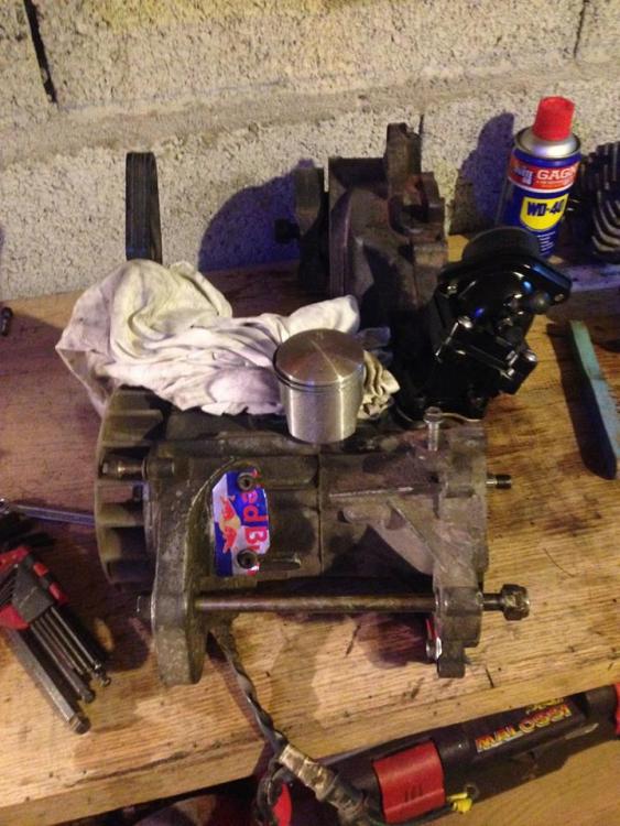

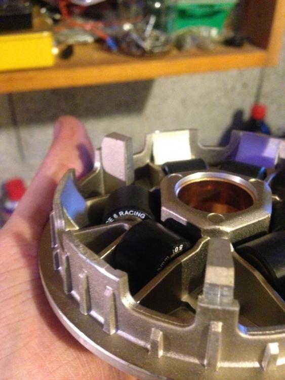

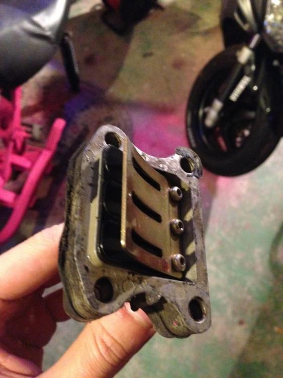

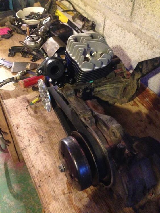

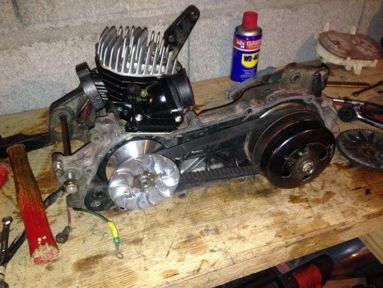

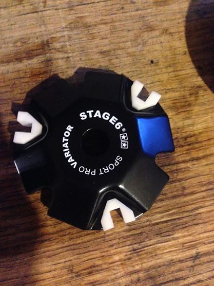

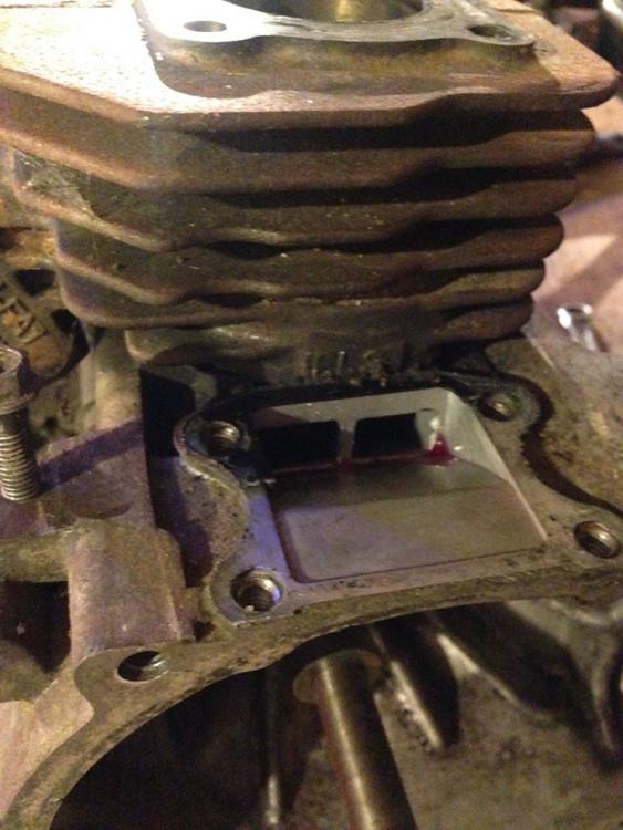

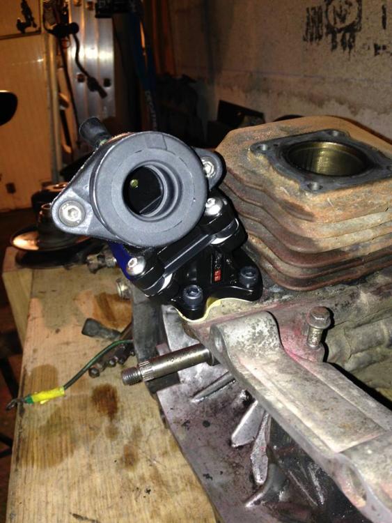

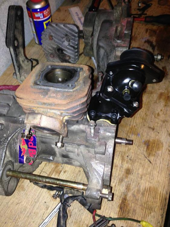

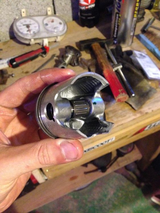

GoProto 13 Posté(e) le 11 janvier 2015 Auteur Signaler Posté(e) le 11 janvier 2015 (modifié) Oui, la commande est arrivée dans la semaine. :) J'ai pas donné de nouvelles, mais j'ai bien avancé depuis vendredi, j'ai pas eu le temps de poster, donc je profite du dimanche pour vous faire un petit point. Donc la réception des marchandises vendredi soir : J'ai commencé par démonter l'ancienne admission, donc d'origine, il n'y a qu'un clapet si on peut dire ça comme ça : Puis montage de l'admission Big Valve Stage6 : Avec l'admission, il est fournit deux pièces comme ça, vous savez à quoi ça sert ? J'enchaine avec le montage du kit Motorforce 70cc en fonte, Je commence par mettre les segments sur le piston et je vérifie que l'axe passe bien dans la nouvelle cage à aiguille Doppler en 12*15*15 : C'est donc là, que ça commence à devenir du grand n'importe quoi, une fois la cage à aiguille posée dans la bielle, impossible de glisser normalement l'axe dedans, ça force. J'insiste, je m'énerve, je finis par passer un coup de toile sur l'axe pendant 30 minutes en essayant régulièrement, ca m'a énervé, j'ai finis par tapoter fort sur l'axe pour le rentrer, et une fois rentré, je prends du recul et j'ai l'impression qu'il est pas centré et impossible de le bouger de droite à gauche. Bingo... : Du coup,je démonte tout, je remets l'ancienne cage à aiguille avec laquelle ça force moins et du coup ça se passe mieux et je monte le cylindre : Je pensais être sortis du pétrin, je pose la culasse, je resserre et là, tout serré à fond, il y a 1mm entre le cylindre et la culasse quand je tire dessus. Je redémonte et mets des rondelles sous les goujons puis c'était bon : Ensuite j'ai assemblé le correcteur de couple et l'embrayage Malossi Delta Clutch, j'ai dû mettre le ressort de poussée d'origine, Maxiscoot s'est planté dans la commande, j'ai reçu un ressorte Stage6 Strong au lieu du Hard... : Histoire de compéter la transmission, j'ai posé le variateur Stage6 Sport Pro, avec des galets de 10grammes (ceux fournis), je devrais sûrement en commander d'autres mais j'ai préféré attendre afin de me donner une idée : Ensuite la joue fixe de Ludix, beaucoup plus légère comparée à l'origine. Carter prêt à être refermé : J'ai enchainé avec le remontage du bloc moteur sur le cadre. Avec l'installation de l'amortisseur de Ludix : Mise en place du réservoir et du nouveau robinet, j'en ai chié à l'installer, c'était pas le bon diamètre et de chance, ça passe tout juste au niveau du cadre : Voilà, c'est tout pour le moment. J'ai encore pleins de chose à vous raconter mais là ça fait déjà un beau pavé, je vous donne la suite quand j'aurais de nouveau un peu de temps devant moi. ^^ Modifié le 11 janvier 2015 par GoProto 13 2
