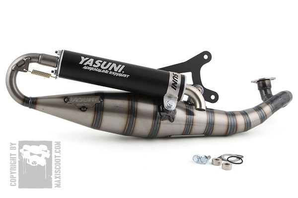

Salut , alors voilà je voulais savoir quel pot irais le mieux pour un kit 70 , Actuellement je suis en airsal mais je compte par la suite passer en Athéna .
et je voulais savoir si y'avais un meilleur pot que celui que j'ai actuellement c'est a dire le Yasuni R
Me faudrais un pot Discret qui fait pas trop de bruit, asser performant , Peu importe la marque.
Merci ^^

garde ton yasuni R c'est bien sur de l'athena  ;)

Un pot yasuni c16
Mhr racing
For race  4
Mvt Racing sc 70
avec le airsal le c16 voir le for race .

Je voulais prendre le C16 a la base mais bon.. Je sais qu'il y'est en homologué , le C16 city mais esce vraiment les même ?
J'aime beaucoup le bruit du MOST mais bon après se sont toute des vidéo et donc on peu pas vraiment evalué le bruit réel ^^
non c'est pas les mêmes
le c 16 (carrera16)post-3426-0-28326400-1420131516_thumb.jp
le city 16 post-3426-0-45197300-1420131540_thumb.jp
tu remarquera que le coude niveaux cylindre est different .
le passage des gaz passe direct dans le c 16 vue que le coude est plus court , a mon avis le c16 est moins coupleux que le city 16 qui lui est un peu + long . . attent d'autre avis . en gros le city 16 a un coude comme yaz r (pot "sport"), le c16 le même que le c20
(pot racing). par contre pour booster je vois pas de differances :D2

j'ai entendut dire qu'il n'y avais pas une grosse differance entre le r et le c16 (sur Minarelli v) et c'est le pot racing haut de gamme de chez yaz pour booster ,
Comme je dit faut etr eun moton pour acheter yasuni
Serieusement pour lu isont pot pour le kit
J avais oublier il y a le technigas triops une bonne alternative
C'est vrais qu'a l'époque quand j'ai achetté se pot c'est parce que je connaissez mal les marque et que j'ai fait comme tout le monde du coup , Mais bon maitenant j'ai un peu plu confiance dans les autres vue que vous me dite que certain sont des valeur sur (Je vous fait confiance :p) Donc du coup le mieux c'quoi ? C16 , City 16 , For race 4 ?
