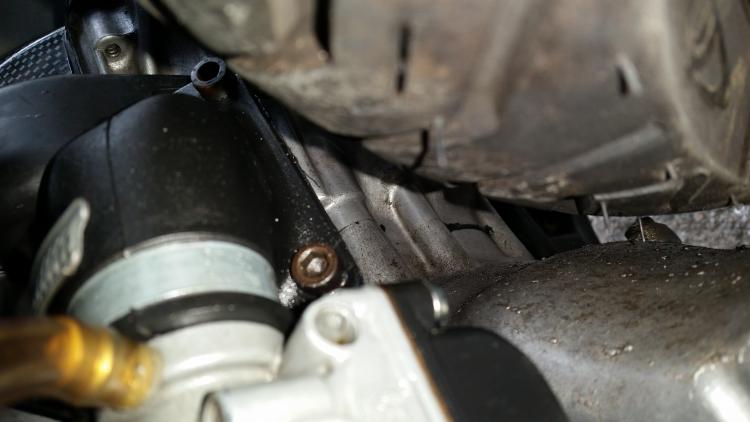

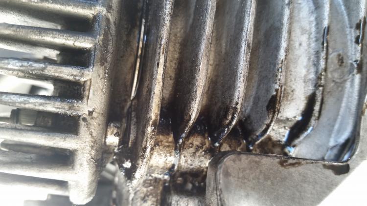

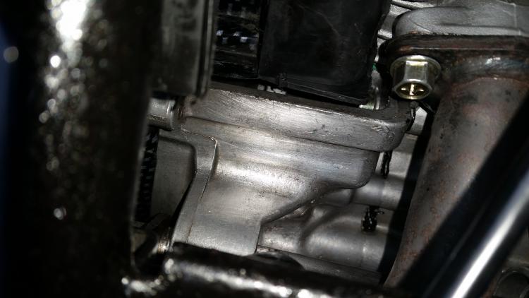

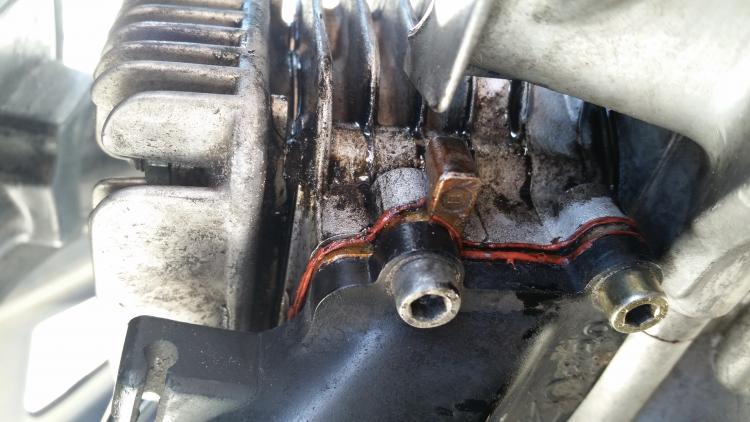

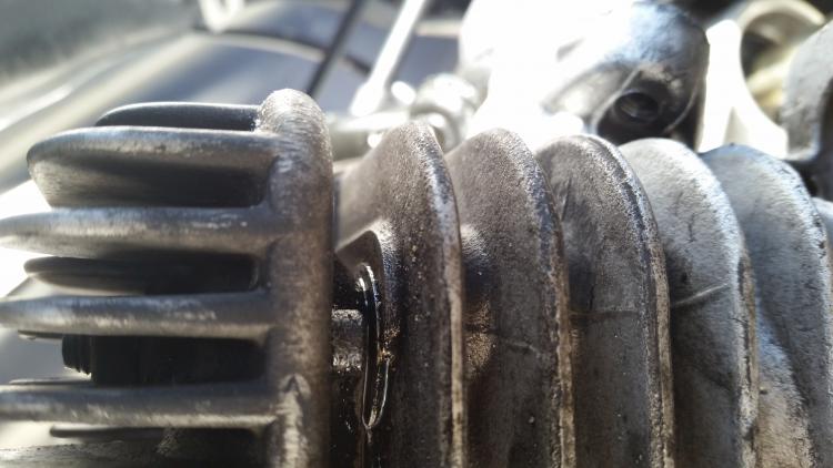

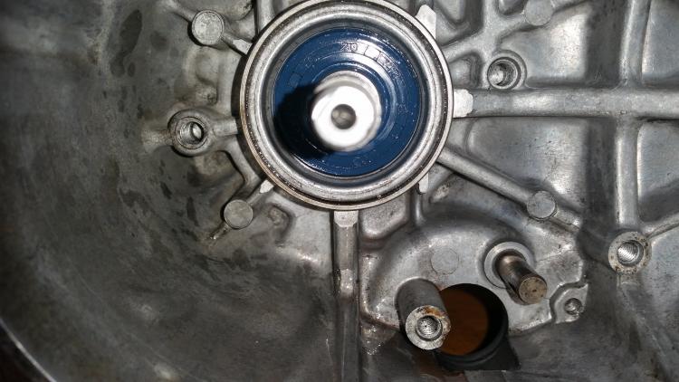

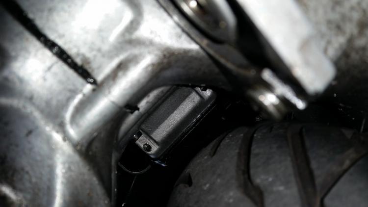

Bonsoir,

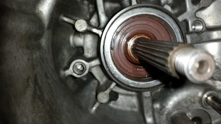

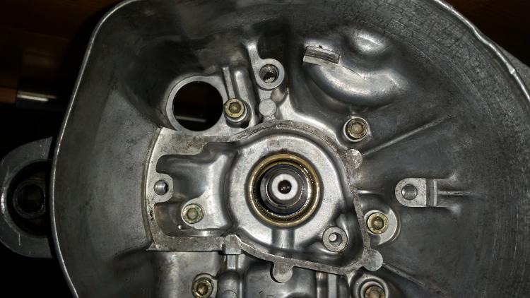

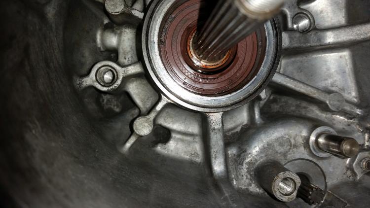

J'ai remis mon moteur (celui qui m'appartient) car je devais rendre celui de mon frère. Je n'ai pas eu de problème particulier sur se moteur malgré une mini fuite au joint spy variateur. Et la culasse qui fuit ou la bougie je ne sais pas.
Voir photo
post-621-0-14502000-1425410132_thumb.jpgpost-621-0-37590000-1425410177_thumb.jpgpost-621-0-82110600-1425410225_thumb.jpgpost-621-0-56307300-1425410389_thumb.jpg
Photo joint spy
Juste le problème que le moteur a = manque de pèche il ne lève pas du tout mais ça roule sans avoir de perte de régime et le ralenti descend bien ( c'est ce que je veux)
Du coup on s'en fou de ça c'est mon moteur qui nous intéresse.
Je le remonte je le démarre aucun souci. Je laisse le ralenti le temps de le chauffer ( une clope) ensuite j’accélère tout doux. Et au bout de 2 km je ralenti par en couille limite il accélère et le bruit du moteur et bizarre.
On recommence et je vous dis les pièces en commun comme ça je trouve ce putain de problème qui me pourri la vie?
Les pièces en commun sont :
  - le réservoir avec sa dépression et ses 2 durites  et la carburateur 21
  -l'allumage, le variateur, correcteur de couple, embrayage, courroie.
Je pense retirer la big valve et mettre une pipe simple avec de la patte a joint pour être sur que ce n'est pas la big valve le problème.
AVEZ VOUS L'IMPRESSION  QUE JE TOURNE EN ROND????

Si ton moteur a des fuite il y à avoir des problème,en remettant ta culasse tu nettoyé ton plan de joint?
Si non tu la démonte et regarde si elle est bien plate (ton plan de joint) tu contrôle sur une surface genre marbre,carrelage (sans motif incrustée).Si il y a besoins tu lui quelque coup de papier a poncer 600,800,en posant ton papier sur la surface plane.Et tu recontrôle,sinon enlève ta big valve aussi et remet des clapet classique .
Je sais pas si tu ma bien compris ? ^^

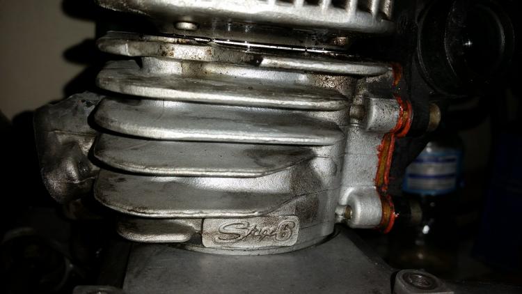

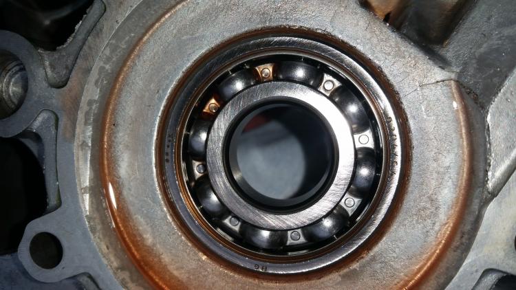

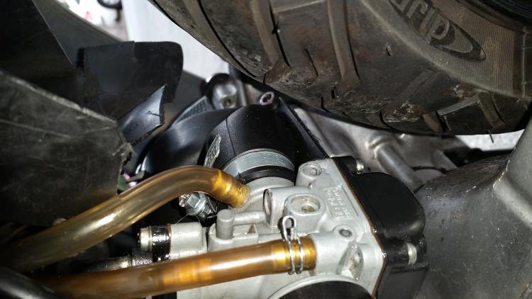

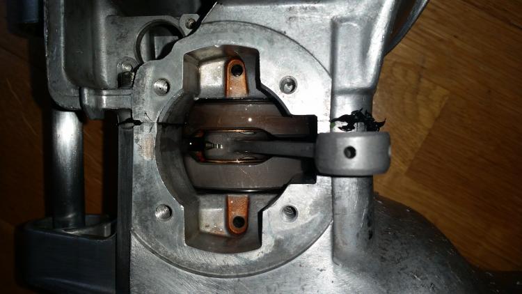

Alors le moteur qui fuit c'est à mon petit frère mais il marché correctement. Il y avait déjà un ancien cylindre monté dessus. Je n'ai pas touché car je sais que ça marché et ce que je cherche c'est une panne sur mon moteur donc je procède par élimination.

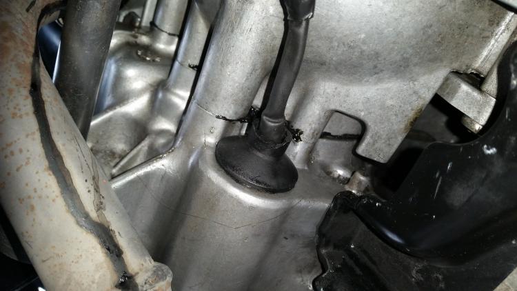

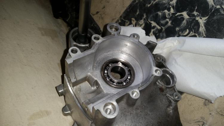

Aujourd'hui j'ai mis mon fameux moteur qui marche pas(je devais rendre celui à mon frère ). Et ça fait plusieurs fois que je fais le montage cylindre, boîte à clapet et j'ai toujours un ralenti surélevé et un bruit bizarre dès que je roule plus de 3km.
Aujourd'hui j'ai monté une boîte à clapet standard et j'ai toujours le même problème donc ma big valve était bien monté.
voilà les photo d'aujourd'hui avant le montage de la boîte a clapet standard. En mettant une BAC standard j'ai eu le même souci donc on élimine la boîte a clapet de la panne.
j'ai déjà essayer un autre cylindre sur ce moteur.
J'ai déjà essayer pas mal d'autre truc voir lien
post-621-0-50577600-1425493915_thumb.jpgpost-621-0-48104300-1425493966_thumb.jpgpost-621-0-43560000-1425494007_thumb.jpgpost-621-0-13966000-1425494089_thumb.jpgpost-621-0-68803400-1425494167_thumb.jpg
Le problème viens du bas moteur que j'ai monté avant le rodage c'est certain. Des que j'avais tout monté je sentais quelque chose de louche parce que mon ralenti s'emballer parfois. Du coup pendant le rodage je roulais extra riche au ralenti ce qui me faisait consommé 12l /100km alors que je roulais à 30 km/h et le scoot levais pas car il était trop riche. Vers 200 km seulement le bruit est apparu. J'étais à 30 km de chez moi. Je précise que ralenti est instable quand il y a se bruit bizarre. J'ai pu rentré chez moi en roulant à 20km /h de peur d'abîmer mon nouveau cylindre. Le lendemain (c'était début février ) je démonte tout pour essayer de changer de cylindre de boîte à clapet mais rien n'a changé et mon cylindre est niquel aucune rayure! !
Je pense vraiment que le souci viens du bas moteur. J'ai fais un mauvais montage ou je sais pas.
Quelqu'un est déjà tombé sur un vilebrequin où les quotes ne sont pas bonnes. Par exemple le diamètre ou on met les joint spy et plus petit donc fuite au niveau des joint spy?
Le problème viens du moteur c'est sur une prise d'air. J'ai tout testé. Le pire c'est que j'ai abîmé le moteur car à la fin de mon rodage un bruit c'est ajouté.
Le pire c'est que le bruit viens que quand le moteur est chaud et le ralenti viens instable et reste élevé.
Le truc c'est de savoir si j'ai niquer la cage à aiguille ou les roulement comment je sais?

tu as peut être une fissure quelque part.. change de bas moteur ;)
Ça me tue de changer de BM j'avais tout changer. Même le silent bloc même les roulement d'axe moteur. Je vais devoir recommencer à zéro.
Je pense démonté ce moteur et vérifier le vilebrequin il aura seulement 300 bornes et c'est solide donc j'espère vraiment que ce n'est pas ca

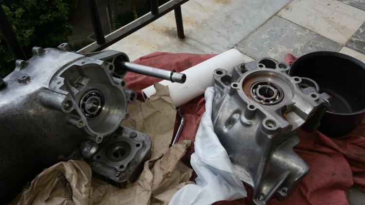

voilà le montage que j'ai fait pour ce moteur.
Le bruit peut provenir du roulement vilebrequin coté allumage a cause du joint spy qui fuyait ( cest une possibilité)
Mais vue que le bruit viens quand le moteur est chaud on peut plus dire que c'est un roulement. Ca le ferait tout le temps dans ces conditions.
Je vais démonter et verifier les pièces tampis j'aurai pas le choix je crois
bon choix d'avoir changé le BM  ;)
