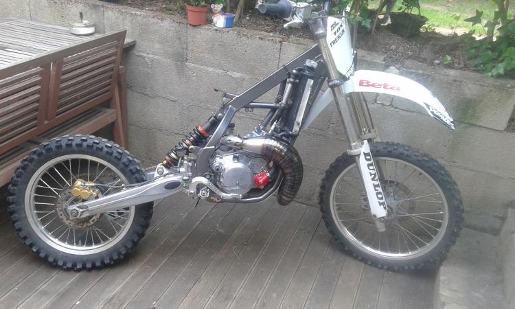

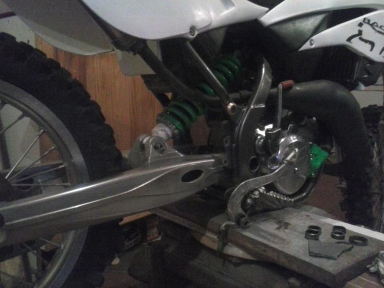

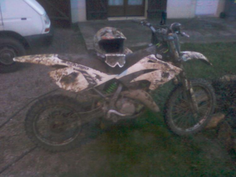

betalarach Posté(e) le 11 mai 2015 Auteur Signaler Posté(e) le 11 mai 2015 Bon aujourd'hui c'est nettoyage et sûrement remise en forme de mon beta! j'ai fais 3ans de chemins et terrains de cross depuis que je l'ai récupere sans moteur ni entretien^^ je lui ai mis un bloc que j'avais de coté et rapidement j'ai preferer rouler avec le beta plutot que mes yz80 125 250^^ je retrouvais les sensations du dirt ça peu paraitre bizarre mais je prefere le fun que me faire passer pour un champion au guidon de vraies motos:-) Un peu plus tard j'ai vendu mes yz qui servaient plus et preparé un bloc am6 pour mon beta en tpr86 passé à 88cc avec vilebrequin bidalot b90 c44,9 bac 125nsr carburateur 34 et mvt dd bref je fumais presque tous mes potes en 125 et200 ds les chemins et sur routes^^mais la partie cycle ne suivait plus bras oscillant vrillé ou cassé suspensions completement depassées en gros c'était plus gerable^^donc je lui ai monté un bras oscillant de 85 ktm sx avec bête d'amortisseur une fourche yz 85 des roues de rm/yz 85 mtn j'ai la paix^^

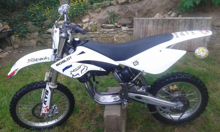

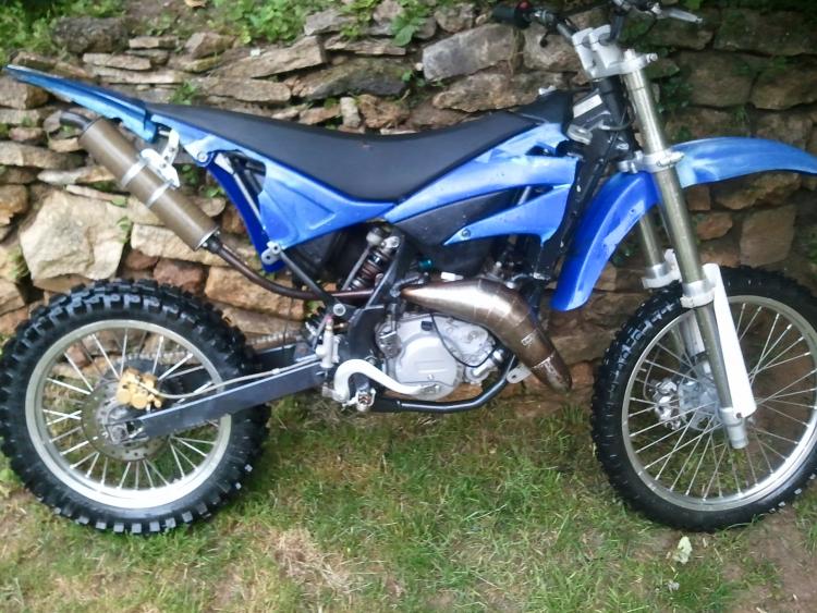

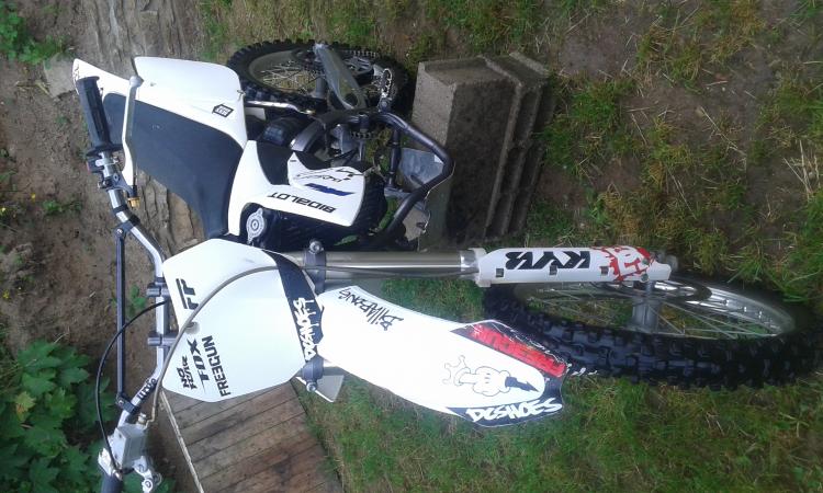

betalarach Posté(e) le 12 mai 2015 Auteur Signaler Posté(e) le 12 mai 2015 Merci ;-) je viens de lui mettre un 80 bidalot factory (label cette fois)
betalarach Posté(e) le 12 mai 2015 Auteur Signaler Posté(e) le 12 mai 2015 je regrette pas les galeres pour adapter:-D je la kiff d e plus en plus au point de m'en refaire encore une en sm mais avec une partie cycle identique tellement je suis content de celle-ci^^

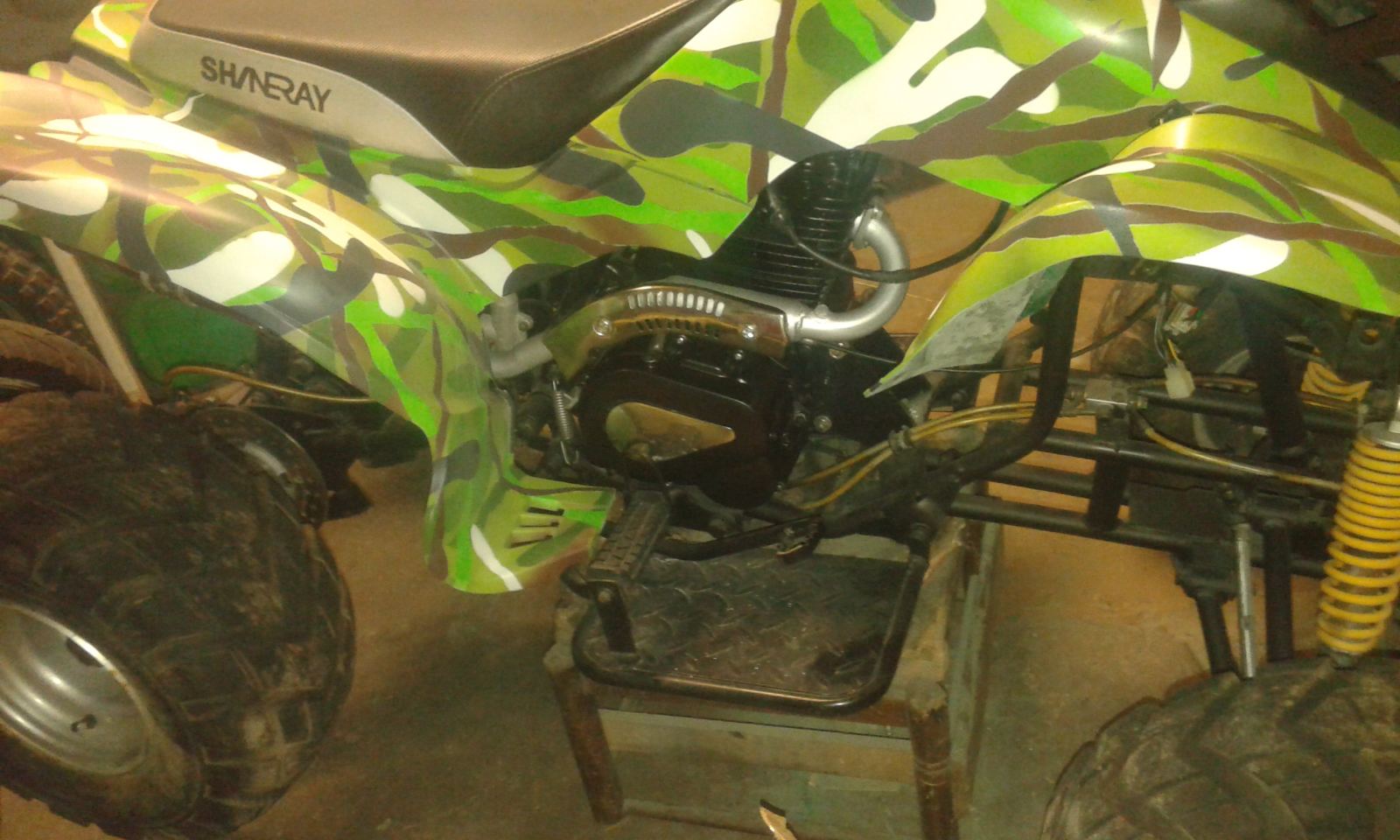

betalarach Posté(e) le 14 mai 2015 Auteur Signaler Posté(e) le 14 mai 2015 Aujourd'hui cintrage des tubes de fuite pour le beta et un autre pour un autre engin.Pas si evident que ça a adapter,normalement le pot passe a gauche et j'ai que des passage a droite alors du coup je fais sur mesure et cintrage au sable. Ensuite une ptite arsouille en quad pour se detendre de cette grooosse journée....à rien foutre!!! 1
betalarach Posté(e) le 17 juin 2015 Auteur Signaler Posté(e) le 17 juin 2015 Un peu de news?bin non y en a pas:-) ça marche nickel! la prochaine etape sera la fabrication de la boîte à air pour le moment je me fais la main sur celle du beta...

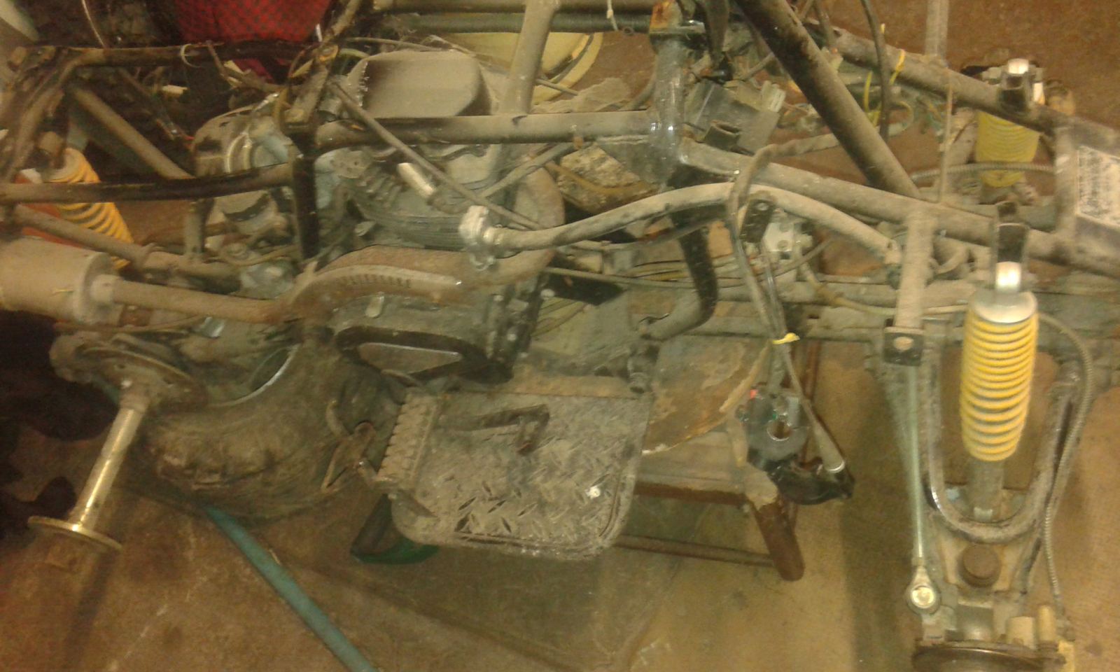

Fifi18 Posté(e) le 15 octobre 2017 Signaler Posté(e) le 15 octobre 2017 Ptit passage vite fait pour vous montrer le quad d'un client qui d'après lui va nickel juste une remise en route mouais... Les pattes moteur

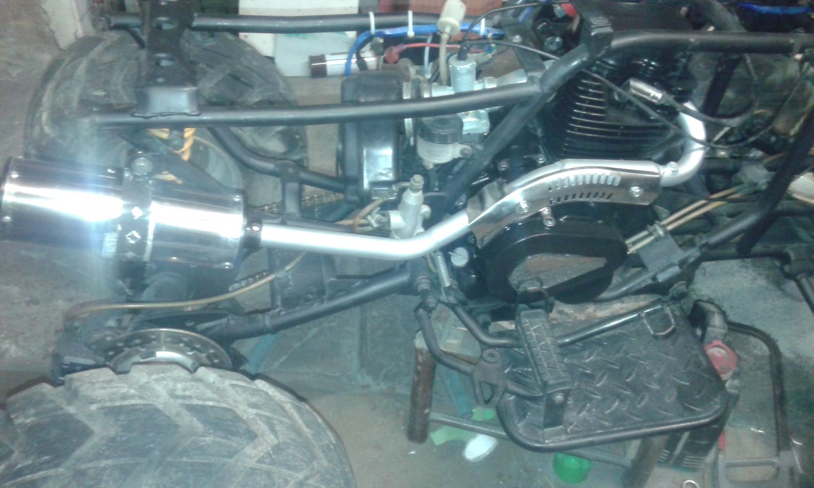

Fifi18 Posté(e) le 17 octobre 2017 Signaler Posté(e) le 17 octobre 2017 News du jour! Montage carburateur 30 neuf,chassis fini,peinture finie,faisceau refait,freinage,câble,réglage geometrie chassis,on teste cette aprem....
